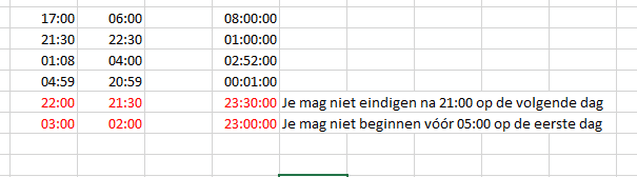

Afbeeldingslocatie: https://tweakers.net/i/0WerqPQR78MPtJaCVciW9Dojoiw=/full-fit-in/4000x4000/filters:no_upscale():fill(white):strip_exif()/f/image/5MX9H9GZjYnES8JneP27W7YC.png?f=user_large
Als je #NAAM krijgt heb je waarschijnlijk de nederlandse Excel en zal je de formule-namen moeten aanpassen.
IF -> ALS
OR -> OF
Mogelijk moet je ook komma's gebruiken in plaats van puntkomma's, ik weet niet zeker of dat nog zo is in de NL versie
=ALS(ALS(OF(1/24*21<RC[-2];RC[-2]<1/24*5);RC[-2];1/24*5)-ALS(OF(1/24*5>RC[-3];RC[-3]>1/24*21);RC[-3];1/24*21)>0;ALS(OF(1/24*21<RC[-2];RC[-2]<1/24*5);RC[-2];1/24*5)-ALS(OF(1/24*5>RC[-3];RC[-3]>1/24*21);RC[-3];1/24*21);ALS(OF(1/24*21<RC[-2];RC[-2]<1/24*5);RC[-2];1/24*5)-ALS(OF(1/24*5>RC[-3];RC[-3]>1/24*21);RC[-3];1/24*21)+1)
=ALS(ALS(OF(1/24*21<E4;E4<1/24*5);E4;1/24*5)-ALS(OF(1/24*5>D4;D4>1/24*21);D4;1/24*21)>0;ALS(OF(1/24*21<E4;E4<1/24*5);E4;1/24*5)-ALS(OF(1/24*5>D4;D4>1/24*21);D4;1/24*21);ALS(OF(1/24*21<E4;E4<1/24*5);E4;1/24*5)-ALS(OF(1/24*5>D4;D4>1/24*21);D4;1/24*21)+1)

dragonhaertt schreef op maandag 10 januari 2022 @ 14:42:
oeff... wat een ding zeg :X
Orion84 schreef op maandag 10 januari 2022 @ 14:02:
Dus je wilt van het aantal gewerkte uren weten welke daarvan "gedurende de nacht (21:00-05:00)" waren.
Dan heb je dus een aantal gevallen:
start vóór 21:00, eind na 05:00 -> 8u
start vóór 21:00, eind vóór 05:00 -> 8 - (aantal uur tussen eind en 05:00)
start na 21:00, eind na 5:00 -> 8 - (aantal uur tussen 21:00 en start)
start na 21:00, eind vóór 5:00 -> aantal uur tussen start en eind
start na 05:00, eind vóór 21:00 -> 0
Dat is even aannemende dat er geen shifts zijn die van de ene nachtdienst tot in de volgende nachtdienst lopen.
Als dit idd alle mogelijkheden zijn, én zoals de @arnold24 schrijft dat de tijdvelden inclusief datum zijn dan kan het korter:
Neem de kleinste van 5 uur s'-ochtends de volgende dag en de eindtijd. Om de eindtijd zuiver te krijgen neem je de waarde en trek je daar het aantal dagen van de begindatum-tijd van af. Verminder dat met de grootste van begintijd en 21:00 's avonds. Als dat een negatief resultaat oplevert rond je het af op nul.
Afbeeldingslocatie: https://tweakers.net/i/Bs0zO0sQm-ACD0XZz_rfYDi4XvQ=/full-fit-in/4000x4000/filters:no_upscale():fill(white):strip_exif()/f/image/uWrN7jWYHKRdCiMayUvzHDmH.png?f=user_large

@Lustucru Dat is min of meer hetzelfde als wat ik bedoelde met mijn: MIN(8,(MIN(eind,05:00)-MAX(start,21:00)))
Alleen werkt dat wat ik zei, nu ik er nog eens naar kijk, alleen voor de gevallen dat er nachturen zijn, niet wanneer er 0 overlap is met die nachtperiode. Maar het was dan ook meer als voorzetje bedoeld dan complete oplossing.

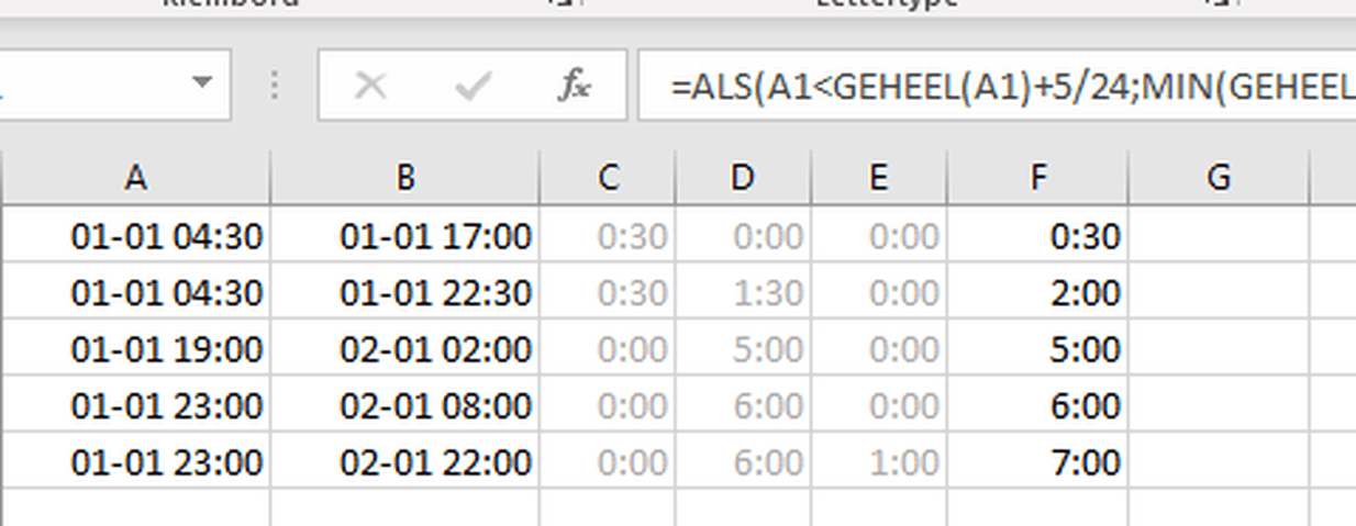

Omdat de vraag vaker terugkomt en nooit helemaal compleet is beantwoord hier een voorzetje voor een makkelijk te reproduceren oplossing voor het bepalen van overlappen tussen een periode en nachtelijke uren. Onderstaande is gebaseerd op de volgende uitgangspunten:
- begin en eindtijden zijn genoteerd inclusief datum;
- er is per 24 uur één aaneengesloten tijdvak dat beoordeeld moet worden;
- starttijd is geheel vrij
- eindtijd mag doorlopen in de nacht van de volgende dag.
Voor de leesbaarheid is de formule opgedeeld in drie delen:
I: de begintijd ligt voor het einde van de nacht;
Visual Basic:
' bereken het verschil tussen de kleinste van eindtijd en einde van de nacht en de begintijd.
' Omdat begin en eindtijd datumafhankelijk zijn wordt het tijdvak zelf naar de dag zelf toegerekend:
' als het tijdvak iedere dag om 5:00 u eindigt dan wordt dat dus geheel(starttijd)+5/24
=ALS(A1<GEHEEL(A1)+5/24;MIN(GEHEEL(A1)+5/24;B1)-A1;0)
II: de eindtijd ligt in of na de nacht
Visual Basic:
'Bereken het verschil tussen de kleinste van eindtijd en einde van de nacht en de grootste van starttijd en het begin van de nacht.
=ALS(B1>GEHEEL(A1)+21/24;MIN(GEHEEL(A1)+29/24;B1)-MAX(A1;GEHEEL(A1)+21/24);0)
III: de eindtijd ligt in of na de volgende nacht
Visual Basic:
'Bereken het verschil tussen de kleinste van einde van de nacht en de eindttijd en het begint van de nacht.
=ALS(B1>GEHEEL(A1)+45/24;MIN(GEHEEL(A1)+53/24;B1)-(GEHEEL(A1)+45/24);0)
IV: Bij nog meer dagen bereken je het dagverschil * nachturen. De totaalformule is niets meer dan een of meer van deze delen bij elkaar optellen.
Afbeeldingslocatie: https://tweakers.net/i/yxrGIGoIubwkwGBRPuuBJfm9KWA=/full-fit-in/4000x4000/filters:no_upscale():fill(white):strip_exif()/f/image/x95ryNC7ks4dK3TXc5OTqD4E.png?f=user_large
