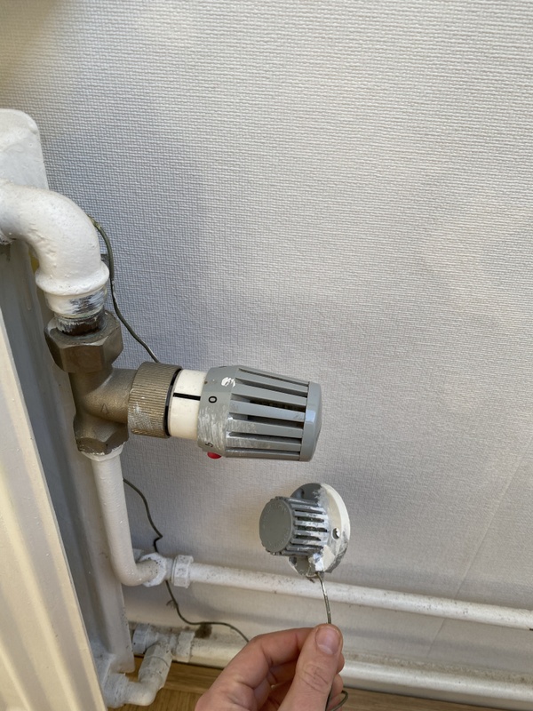

Hi all,
Onder het mom van ‘domme vragen bestaan niet’. 😅
Op zolder hebben wij een radiator die centraal geregeld is. Vandaag zag ik dat aan de radiatorknop een metalen draad bevestigd is die naar een sensor (?) op de plint loopt.
Waar is die voor (en kan ik die erafhalen)?
Thanks!
Afbeeldingslocatie: https://tweakers.net/i/p4M-4536yxp_dTb0XiqLjcKlQzs=/x800/filters:strip_icc():strip_exif()/f/image/rhmnPCfVCeBzerNGSFwYKsfQ.jpg?f=fotoalbum_large

Hoe wordt de radiator aangestuurd dan? Welk systeem is dat? Als dat bekend is, kunnen anderen mogelijk ook beter vertellen of dat inderdaad weg kan of niet.
Ik zie tekst op die 'sensor' staan.....

Ik gok een thermostaat / temperatuursensor

Remote voeler; om op een andere plek de temperatuur van de ruimte te voelen (vb als de radiator omkast is heel nuttig; zodat de radiator niet reageert om de temperatuur in de omkasting, maar de temperatuur in de kamer.
Die hoort bij de thermostaatknop, kan je vervangen als je een andere wil (maar werkt op zich vast nog goed).
