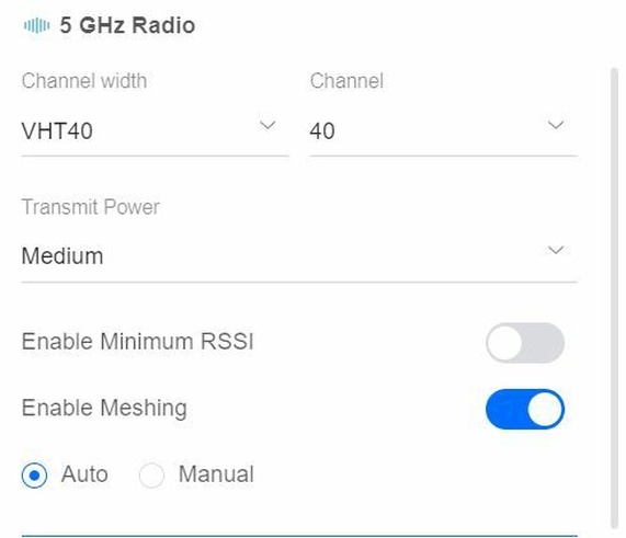

Wij werken met 2x Unifi AC Pro voor ons WIFI netwerk.
Beiden staan ingesteld op kanaal 11, kanaalbreedte 20, zendsterkte op auto voor 2G, & Kanaal 36, breedte 40 en sterkte op auto voor 5G
Meshing staat op auto
In het ganse huis is er een goede ontvangst, maar er zijn héél wat apparaten aangesloten. Zo hebben we een heleboel rookmelders van Nest & thermostaatkoppen van Tado. Met ernaast nog de gebruikelijke apparatuur van tegenwoordig...
Het probleem is dat de Samsung S20 van mijn vriendin en een oudere smartphone voor ons zoontje regelmatig het netwerk verliezen. Mijn S21 heeft er maar heel sporadisch last van. Dit kan gaan van enkele seconden tot veel langer.
Wat kan hiervan de oorzaak zijn, en hoe kan dit opgelost geraken?

AP1 staat nu op kanaal 6, met sterkte Low voor 2.4GHz, kanaal 40 en medium voor 5GHz
AP2 op Kanaal 11, Low voor 2.4Ghz, en Kanaal 48, Medium voor 5Ghz.
Beide APs hebben kanaal breedte 20 voor 2.4 GHz en 40 voor 5GHz
Minimum RSSI staat af, Meshing staat op Auto. Bandsteering staat af

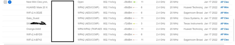

Hieronder vind je alle netwerken in de buurt. Wij wonen niet in een stad, dus ik veronderstel dat dit niet veel voorstelt.
De Nest hub + 2x Nest Mini's zijn van ons; 2x SMA zijn de omvormers voor onze zonnepanelen.
De andere netwerken zijn van de buren.
Is het probleem er omdat de APs te dicht bij elkaar hangen??
Welke info zou nog interessant zijn voor jullie?
Afbeeldingslocatie: https://tweakers.net/i/xO3x_J6tI1eSfK-kuqQEvvIUSaw=/800x/filters:strip_icc():strip_exif()/f/image/4FMm7HZB12L6P7VVLwWQY5em.jpg?f=fotoalbum_large
Afbeeldingslocatie: https://tweakers.net/i/HWT6zTtT77-XQxYt_M7UVInUo-s=/800x/filters:strip_icc():strip_exif()/f/image/etok84hxDKR5vgwM2GOg60tO.jpg?f=fotoalbum_large

In je screenshot kan ik zien dat je 5G radio's niet op de geconfigureerde kanalen 40 en 48 staan. Zou je ze in kunnen stellen op kanaal 52 en kanaal 60? Daar zitten volgens je scan helemaal geen radio's.
Ken de Nest trouwens niet, maar open netwerken zijn meestal niet de bedoeling. Maar dat staat even los van je problemen.

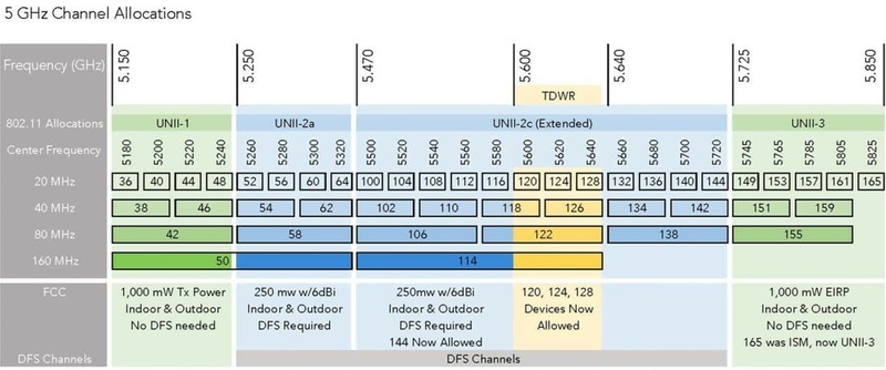

In de 5Ghz band met 40Mhz kanalen moet je de kanalen verder uit elkaar zetten en zoals @lier al zei het liefst ergens waar je geen buren ziet.
Zie op dit plaatje welke ruimte de verschillende kanaal breedtes innemen.
Afbeeldingslocatie: https://tweakers.net/i/7gOKEEB3lEPnEAFVPNapC58DZhs=/800x/filters:strip_icc():strip_exif()/f/image/5MvFS1Nc07fnYYAviXVgGwsb.jpg?f=fotoalbum_large
En ik zou al je devices zo veel mogelijk alleen op de 5Ghz band gebruiken.

lier schreef op donderdag 20 januari 2022 @ 08:57:
Ik verzet ze naar een ander kanaal.
Ik wou even de reactie horen van jullie over de nest netwerken.
Ik onderzoek het later eens, om eventueel uit te zetten als dit geen kwaad kan

Helaas weinig tot geen verschil.
Dat overzicht toont alleen de nabije netwerken die toevallig een keer zijn opgepikt door de access points, eventuele andere storingsbronnen zie je daarin niet.

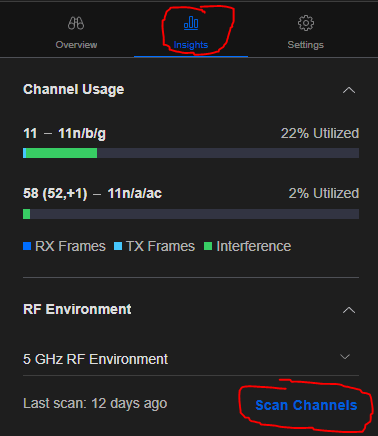

Heb je ook al eens een RF-scan gedaan op beide AP's? Dus hiero:
Afbeeldingslocatie: https://tweakers.net/i/EiEGKzDpDj8D9AwId4ubBOJBsA8=/full-fit-in/4000x4000/filters:no_upscale():fill(white):strip_exif()/f/image/eb8b06krRv3ZgzPKoxDMs1rl.png?f=user_large
Let op: zodra je de scan start gaat het AP offline, de scan duurt een paar minuten.
Zodra de scan klaar is zie je in de tabel onder de knop wat de drukke/storende kanalen voor dat AP zijn, het overzicht met naburige netwerken wordt ook meteen bijgewerkt.
Idealiter doe je de scan op beide AP's en op verschillende tijden van de dag (wanneer het drukker/rustiger is met naburig netwerkverkeer).
