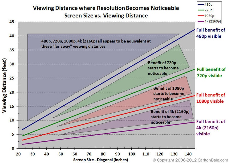

andere reden om 'slechts' een full beamer te kopen is dat ik 16:9 scherm met max 200cm diameter zal/kan gebruiken en ik op zo'n 3m50 vh scherm zal zitten. Kijkend naar bijgevoegd overzicht kom ik dan op full HD:
Afbeeldingslocatie: https://tweakers.net/i/p5pJrB3sa96yd1Bs5RbQ2zu_hTs=/800x/filters:strip_icc():strip_exif()/f/image/80TsLIxoOmVlak9Fg1V8jVoT.jpg?f=fotoalbum_large

De redenen waarom ik 'resolutie' schreef zijn - las dat:
* gezien de (min of min) vaststaande afstand tussen zitpositie en scherm positie (3m50) én de mogelijke max afmetingen van het scherm (in onze huiskamer) heeft 4k geen zin voor mij
* om dvd-kwaliteit naar 4k te upscalen vergt veel meer van de speler (dan van DVD naar full HD), met het risico van veel/meer artifacts (vooral bij een budget speler, waar ik naar op zoek ben)
Mocht dat laatste niet zo zijn overweeg ik toch een 4k BR speler te kopen

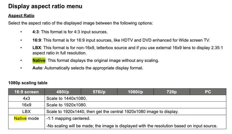

Hou er rekening mee dat projectors, net als tv's, ook een upscale funtie hebben. Verschil is dat je dit bij de meeste projectors kunt uitzetten of aanpassen, in tegenstelling tot een tv waarbij dat niet mogelijk is. Geen idee welke chipset de Optoma HD29HST gebruikt, zou zomaar kunnen dat de upscaling niet veel onder doet vergeleken met een Blu-Ray speler.
Om dvd-kwaliteit naar 4k te upscalen vergt veel meer van de speler (dan van DVD naar full HD), met het risico van veel/meer artifacts (vooral bij een budget speler, waar ik naar op zoek ben)
Een 4K Blu-Ray speler heeft geen nut aangezien de Optoma HD29HST max Full HD (1920x1080) kan projecteren, de 4K Blu-Ray speler zal dan de SD content upscalen naar Full HD. Daarnaast is er ook een Native Mode, deze setting kun je gebruiken wanneer je niet wenst te upscalen of als de Blu-Ray speler toch beter in staat is om te upscalen.
Los hiervan is de grootte van het beeld leidend in welke mate er artifacts zichtbaar zijn, en niet zozeer of je nu SD upscaled naar Full HD of 4K.

OK, native mode info gevonden
Afbeeldingslocatie: https://tweakers.net/i/7x4nvVR8-zoEU2vdDp2HhTsds8w=/800x/filters:strip_exif()/f/image/qGNVNDERjC2AGEv1KAJvhm8f.png?f=fotoalbum_large
