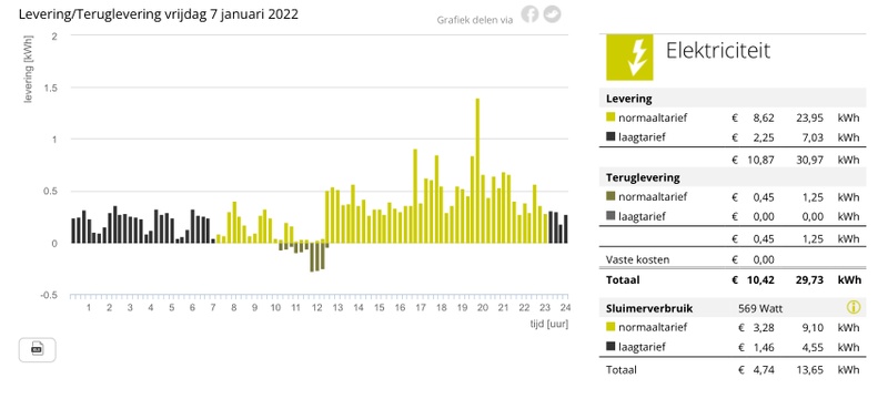

Ik zou gewoon eens kijken of je beide op een slimmemeterportal kan krijgen waar je gasverbruik per dag kan zien, misschien haal je daar wat gekke dingen uit, kost je niks alleen toegang tot gegevens netbeheerder die dat elke dag uit leest.
Ik heb alleen elektra maar zo ziet dat er uit.
Afbeeldingslocatie: https://tweakers.net/i/mcTXcBMVSVLHiql0R5bXadKy58o=/800x/filters:strip_icc():strip_exif()/f/image/gy7c1aMla0mQscjqB3hkVYML.jpg?f=fotoalbum_large

Ik denk dat ik het heb gevonden. True Radiant stond aan met maximaal 5 uur ‘s nachts voorverwarmen. Dat heeft die dus de afgelopen tijd ook gedaan. Omdat de Nest app zag dat het koud zou worden. Dit heb ik nu op 0 gezet en de thermostaat zou dan alleen mogen verwarmen als de temperatuur zou dalen tot onder de ingestelde temperatuur.

turkeyhakan schreef op dinsdag 11 januari 2022 @ 07:11:
Ik zou alsnog even de garage dichtzetten. Zonde van je geld.
