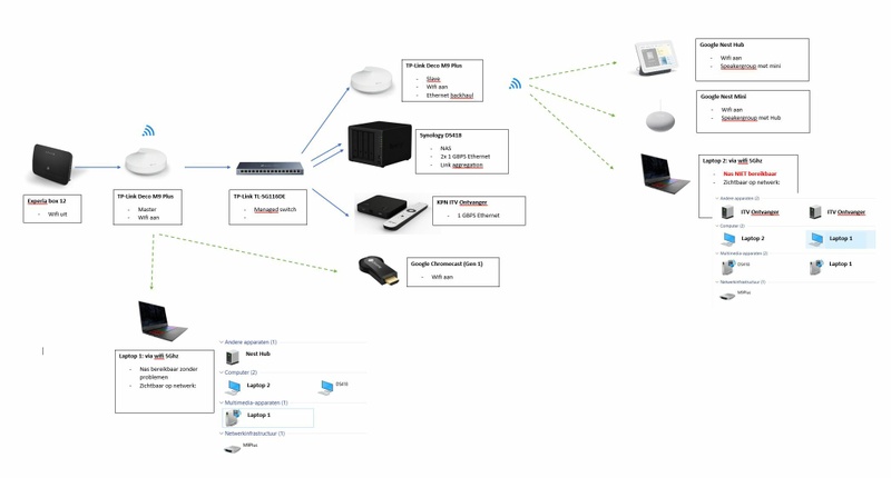

Ik heb ons thuisnetwerk gebaseerd op de Deco M9 Plus van TP-Link, en dit werkt vrijwel perfect. Echter: als ik verbinding maak met een satelliet Deco, dan is spontaan een deel van het interne netwerk niet meer bereikbaar. Om specifiek te zijn: de NAS is ineens compleet onzichtbaar en een ping naar het IP adres geeft gewoon geen returns (alsof er niets op het IP aanwezig is). Hieronder een schets van ons netwerk:
Afbeeldingslocatie: https://tweakers.net/i/QQmNF5DzQJUfM9mBGFQ41tf7Yw0=/800x/filters:strip_icc():strip_exif()/f/image/JOVKaywOULGvNgHczmfr03dw.jpg?f=fotoalbum_large
Laptop 1 ziet in principe het hele netwerk wat voor hem nodig is. Hij kan de NAS bereiken, en ook de andere laptop is te bereiken en te browsen (Netwerkdetectie ingeschakeld voor beide). Ook kan laptop 1 casten naar zowel de Nest Hub als de Chromecast.
Nu het vreemde: Laptop 2, die dus verbonden is met de satelliet, heeft een veel beperktere view op het netwerk. Hij ziet wel laptop 1 en kan daarop browsen, maar de NAS is dus niet bereikbaar. Het IP adres geeft alleen packet loss, en de netwerkcontrole kan het IP adres niet vinden.
Als ik kijk in de Deco management app (Android) dan zie ik alle apparaten online; zelfs de switch en de ITV ontvanger wordt netjes weergegeven.
Ik ben geen expert qua netwerken; wat zou ik moeten configureren zodat devices die met de satalliet deco's zijn verbonden, wel verbinding kunnen maken met in ieder geval de NAS?

HKLM_ schreef op zondag 9 januari 2022 @ 11:06:
Zijn de Windows builds gelijk op de laptop? Spreken ze beide dezelfde SMB versie aan?, staat SMB 1 nog aan op 1 van de laptops?
De builds zijn vrij identiek - latest en latest - 1 Win 10 dus ik ga ervan uit dat het geen problemen oplevert. als ik laptops 1 en 2 omwissel dan speelt het probleem zich identiek af qua locatie - degene die via de satalliet verbind ziet de NAS niet (maar wel internet) en degene die met de master verbind heeft alles.
MAX3400 schreef op zondag 9 januari 2022 @ 11:07:
Ik zou eens, indien mogelijk, van elk device een volledige IPCONFIG uitdraaien (en eventueel hier posten) over de actuele IP-gegevens inclusief DNS & gateway op het moment dat het wel werkt en op het moment dat het niet werkt.
Maar, en allicht een poging waard; kan je je master M9 en je switch eens omwisselen?
De IPConfigs geven een identiek beeld weer; de gateway en DHCP server zijn gedeeld, beide een geldig IPv4 Adress. Het enige wat me opvalt is dat er onder DNS Servers in beide gevallen 2 stuks staan: de experia box van KPN en daarna ook van de Deco master M9.
Zoals ik het had begrepen, moet de master M9 direct na de router komen zodat die als DNS server werkt; de switch verdeelt het vervolgens over de rest van het netwerk.
Ben(V) schreef op zondag 9 januari 2022 @ 11:54:
Heb je die deco wel in accesspoint mode gezet?
Als je de deco satellite bedraad aansluit en je laat hem in router mode werken dan heeft hij potentieel een dubbel pad als backhaul (zowel wifi alsvia de kabel)
In de app kan ik dit doen via "Meer" - "Geadvanceerd" - "Bewerkingsmodus" waar ik kan kiezen voor router of AP; echter specificert hij hier niet of het om de master / slave gaat of over de AP's. Ik begrijp denk ik wat je zegt, maar bij AP modus staat "Als Deco in de accesspointmodus staat, dan verbindt Deco met een bedrade of draadloze router via een ethernetkabel en breidt de draadloze dekking van uw bestaande netwerk uit". Als ik geef wifi aan heb staan op mijn kpn router; werkt dit dan nog wel? Nu is namelijk de master M9 degene die het netwerk geeft. Groot voordeel hiervan is dat de mesh werkt; als ik de KPN router (in dezelfde meterkast als de master M9) de wifi laat geven en de master Deco een AP wordt, dan zal dat gaan storen in de buurt van de meterkast (zonder soepele overgang als je wegloopt richting de andere satelliet)

Als je de wifi van je KPN router ook gebruikt moet je hem zeker in AP mode zetten.
Als hij in router mode staat dan is de main deco een router en zal alles wat er achter connect in een ander subnet zitten dan de Experiabox en dat kan elkaar niet bereiken.
En er stoort uiteraard helemaal niets als je er maar voor zorgt elke deco en experiabox op een ander kanaal te zetten.
Kortom in jou situatie altijd de deco set in AP mode zetten.
Mesh is niets anders dan een wifi backhaul gebruiken, ofwel je hebt dan een set repeaters achter een router.
Mesh is meestal onzinnige marketing.

Ben(V) schreef op zondag 9 januari 2022 @ 13:15:
Ik heb de setup gewijzigd nu naar onderstaande. de Deco's in AP modus gezet, en de main achter de switch gezet zodat het echt alleen AP's zijn. Na een uur complete breakdown dat we geen internet hadden en niets elkaar kon zien (behalve de verbinding met de deco) werkt alles nu weer. de NAS is weer bereikbaar nu ik de LAG Group op de switch heb verwijderd voor de NAS. Deze zit nog wel met 2 kabels verbonden, en in de instellingen van synology staat Link aggregation ook gewoon aan als bond. Daar geeft hij dus aan "Kon geen IEEE 802.3ad verbinding tot stand brengen.". De basis werkt in ieder geval weer, nu alleen nog die link aggregation voor de NAS... bedankt voor de hulp in ieder geval!
