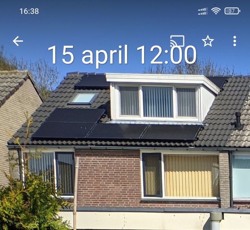

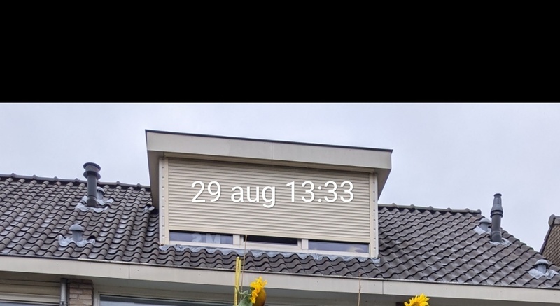

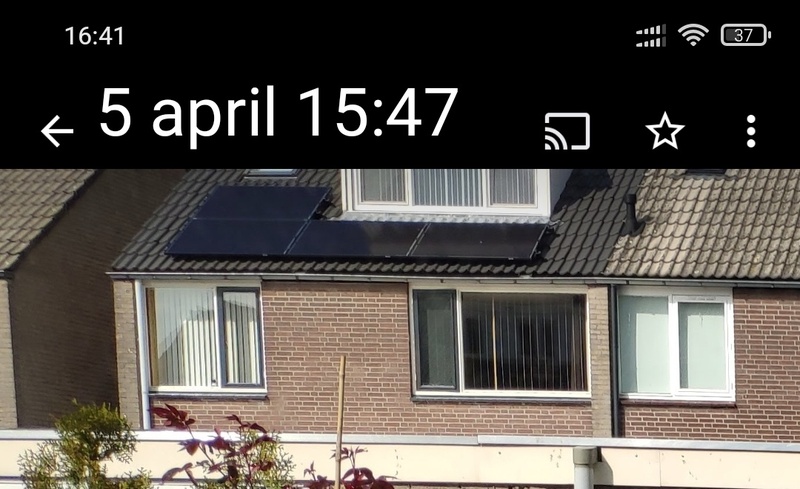

Ik heb in mijn fotoalbum gezicht naar foto's waar de daken van de omgeving op staan, toevallig staat het dak van de achterbuurman daarop wat een redelijk idee moet geven. Het gaat om de schaduw van de rookgasafvoer en de dakkapel.
Afbeeldingslocatie: https://tweakers.net/i/S3dVv7TYa_VEy5RHEGiwWzbiSYE=/800x/filters:strip_icc():strip_exif()/f/image/SunhsUrBbFQ2KI2rSMFyiVsJ.jpg?f=fotoalbum_large
Afbeeldingslocatie: https://tweakers.net/i/8qkpSj_zMk7sPk9u3mot8CSPpgs=/800x/filters:strip_icc():strip_exif()/f/image/RQabq15DouCeSGcVtK9HUtkh.jpg?f=fotoalbum_large

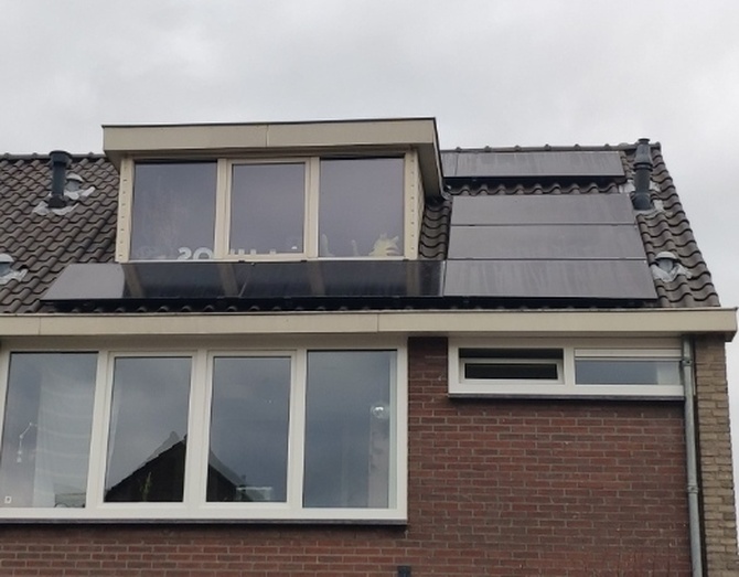

Mijn eigen dak is gespiegeld ten opzichte van de achterbuurman, waarbij de rookgasafvoer hoger geplaatst is:
Afbeeldingslocatie: https://tweakers.net/i/GtmlD-WICTkBj23tZNsDmu_iXps=/800x/filters:strip_icc():strip_exif()/f/image/OeD7gdMt1mBrZba6No6FhDJE.jpg?f=fotoalbum_large
In hoeverre zou ik mij, met zonnepanelen in een C vorm, zorgen moeten maken voor de schaduw op de rechterpanelen naast de dakkapel? (8 totaal)
Ik zou zelf denken dat ik mij niet bezig hoef te houden met optimizers, omdat dit om kortdurende kleine harde schaduw gaat welke voornamelijk buiten de piekuren van de zon voorkomt.
Iemand die hier zijn advies over wilt delen :)

Het klopt wat je al dacht, een serie omvormer kan prima met deze harde schaduw overweg.

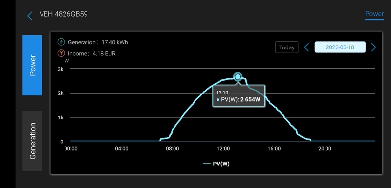

En bijbehorend de eerste dag volle zon (vrijdag)

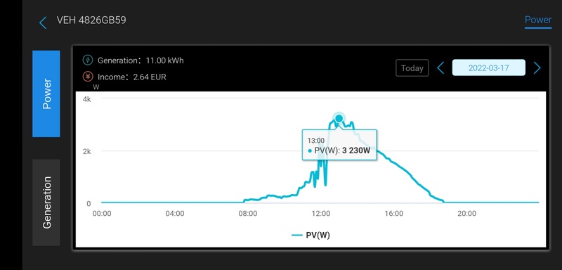

Donderdag bewolkt maar de zon die toen doorkwam piekte op 3200w.
Afbeeldingslocatie: https://tweakers.net/i/p3h6IHdmcsfcBuQKM-3E2lRbfbo=/800x/filters:strip_icc():strip_exif()/f/image/EmjwJaYWQT2aBLJijuIwkSAb.jpg?f=fotoalbum_large
lijkt allemaal prima te werken zo. Wel jammer van het saharazand meteen de eerste dag :+
