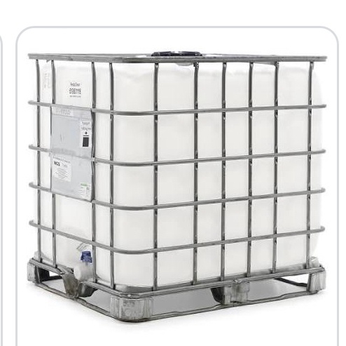

Hallo allemaal,
Een aantal jaar geleden heb ik mijn hemel water afgekoppeld en een wadi aangelegd.
Helaas heeft dit niet goed uitgepakt.
De wadi is te groot, te diep en de wanden zijn super schuin, met als gevolg het en een onkruid boel is en zodra we er ook maar iets aan proberen te doen brokkelt de wand af.
Nu is mijn idee om de wadi weg te halen en om 2 IBC’s (vol met gaten en ompakt met worteldoek) aan elkaar te verbinden en deze als infiltratieput te gebruiken.
Zou dit stevig genoeg zijn als deze worden ingegraven?
Ik heb ook zitten kijken naar infiltratiekratten maar die zijn veel te prijzig.
Iemand hier ervaring mee of misschien nog ideeen?

Dit type IBC ingraven leidt tot indrukken van de IBC. Ook met de kooi. (Eigen ervaring). Misschien kan het wel als hij100% van de tijd gevuld is met water.
Mogelijk kan je wel met golfplaat of planken een soort kist maken die de druk opvangt.
Maar, zo ingraven is niet succesvol.

tcw82 schreef op zondag 9 januari 2022 @ 13:55:
Bedankt balen dat dit niet lukt.
Misschien dat toch kijken naar andere kratten.

Je wadi is vrij groot:
- Bergend vermogen = 7x3x1 = 21m3
- Infiltrerend vermogen (voor het gemak het oppervlak) = 21 m2
Dan wil je naar een tweetal kuubse bakken gaan:
- Bergend vermogen = 2 m3
- Infiltrerend vermogen = 2 m2 (ook hier geen zijkanten meegenomen, worden in sommige gevallen voor de helft meegerekend omdat de voorziening niet altijd vol is)
Tegenwoordig wordt er vaak met een bui van pak hem beet 30mm in een uur gerekend voor stedelijk gebied (buitengebied vaak 100mm over een dag) maar laten we eens uitgaan van die 30mm in een uur met je afvoerende oppervlak van 135 m2. Dan kom je uit op ca. 4m3.
Je gaat dus met jouw plan van een ruim overgedimensioneerde wadi naar een te kleine ondergrondse voorziening. In theorie gaat dit niet voor problemen zorgen omdat deze te weinig berging heeft (m3) maar ook omdat het water wat erin zit niet snel genoeg weg kan, want je infiltrerend oppervlak is vele malen kleiner (m2).
Je geeft aan dat je de voorziening nog nooit vol hebt gezien wat ik met zo'n oppervlak/diepte en afvoerend oppervlak kan inbeelden. Dat duidt inderdaad op een goede of redelijk goede infiltratie. Ik zou in jouw geval kijken of het een optie is om een deel van de wadi die je hebt af te graven tot aan het zand (toplaag eraf) en in een kleiner gedeelte (want hij is echt huge atm) een pakket van lavakorrels inpakken in anti worteldoek. DIt heeft een goede draagkracht en veel open ruimte. Daarover (en het overige gedeelte van je wadi) gewoon zand en graszoden (of wat er in je tuin zit) en je kunt er prima overheen met de grasmaaier etc, hebt voldoende berging en infiltratie en bent (denk ik) qua kosten beter uit dan met kratten.

Dank voor je inzicht! ik denk inderdaad dat dit beter is
