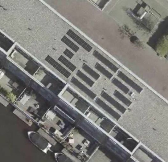

Afbeeldingslocatie: https://tweakers.net/i/9pJB98uiZh8Q7Qem4VjZ_9eF6XM=/full-fit-in/4920x3264/filters:max_bytes(3145728):no_upscale():strip_icc():fill(white):strip_exif()/f/image/44jFFHeLKYEldhQwLs5G6xQe.jpg?f=user_large
Van de drie daken met zonnepanelen gaat het om het linker dak. De ingetekende panelen zijn van het legplan van GoVolt.
Beschikbare (dak)ruimte
- Eén plat dak, 4 woonlagen, goed bereikbaar via een balkon op de vierde en/of via de straat met een lift.
- Oppervlak van ca. 40 m2 (ca. 5x8m)
- Lengte richting is op het zuid westen
- kabel kan via de gevel naast/achter de regenpijp.
Schaduw
- Over het algemeen weinig schaduw.
- Eén pijpje op het dak voor de mechanische ventilatie. Verder geen schoorstenen, want de woning zit op stadsverwarming.
- Geen schaduw van bomen. In de winter zakt de zon in de middag achter de appartementen aan de overzijde.
- In de zomer tot zonsondergang zon op het dak.

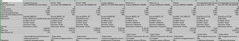

Reeds verkregen offertes

Op basis van de offertes kom ik tot de volgende conclusie:
- De offerte van VEH en GoVolt zijn op basis van Wp per euro het meest aantrekkelijk.
- Obv mijn jaarverbruik lijkt de grotere 4800 Wp installatie de beste keus.
Verder heb ik nog de volgende vragen waar ik hoop dat jullie me mee kunnen helpen:
- Klopt het dat overall de VEH en GoVolt de beste keus is?
- De uitvoerder van de VEH (Sungevity) heeft veel slechte reviews. Herkennen jullie dit wbt de reputatie? Ik laat het extra financiële voordeel graag liggen als het me gedoe gaat schelen.
- De omvormer van GoVolt bij de 4800 Wp installatie is 4200 ipv 3600 watt. Leidt dat in mijn geval ook tot de hoogste jaaropbrengst?
- De ratio's opbrengst/geïnstalleerd vermogen lopen nogal uiteen tussen de offertes. Waar kan ik in mijn geval het beste vanuit gaan?
- De Growatt omvormer kan twee strings aan. Is het in mijn geval verstandig om de installatie in twee strings te laten leggen of kan ik het beter in één string laten leggen?
Ja een 3600 W omvormer vind ik bij deze richting en 4800 Wp teveel aftoppen. Dat zou, zo uit mijn hoofd rond de 1.5% van de jaaropbrengst aftoppen.
Helemaal negeren. Iedere verkoper gebruikt zijn eigen aannames. Kijk alleen naar het aantal Wp.
Die 400 Wp Trina TSM-DE09.08 panelen mogen met max 12 panelen in een string. Dan blijft de open klem spanning nog onder de 550 V die de Growatt mag hebben.
Toevallig mogen ook die 13 355 Wp panelen nog net in een string van 13 op een omvormer met een max DC voltage van 600 V, zoals die SolaX.
Als het in 1 string kan, altijd doen. Dan haal je de beste efficientie en beste schaduwmanagement.

Technisch zijn de offertes heel erg hetzelfde. De GoVolt en VEH zijn ook gepast in prijs voor de installatie.
Voel je je niet prettig bij een installateur: dan houdt het op. Er zijn zoveel installateurs actief dat 'ervaringen delen' via een forum weinig kans op succes heeft.
Ik heb systeem even ruw via https://www.sunnydesignweb.com/ gesimuleerd, verschil bij 12x400Wp panelen is een half% tussen een 3,6 en 4.0kW. De 4-4,2kW omvormers zijn dus prima keuzes.
Verder alles wat @busscherski terwijl ik dit schrijf benoemd heeft ;-)
Je dak is hopelijk breder dan die 5 meter; 3 panelen landscape zou niet passen, en je hebt 2 buren waar dat past.
Is NW-ZO dakjes /\/\ opstelling overwogen? Als je om de ventilatie heen kan werken om tot 16 panelen te komen is dit het waard; bij 14 niet. Meer opbrengst is namelijk echt keihard beter, zeker nu.

Bedankt! Het dak is net zo breed als dat van de buren en inderdaad in de praktijk net iets breder dan exact 5 m, dus ik ga er vanuit dat het allemaal netjes past.
