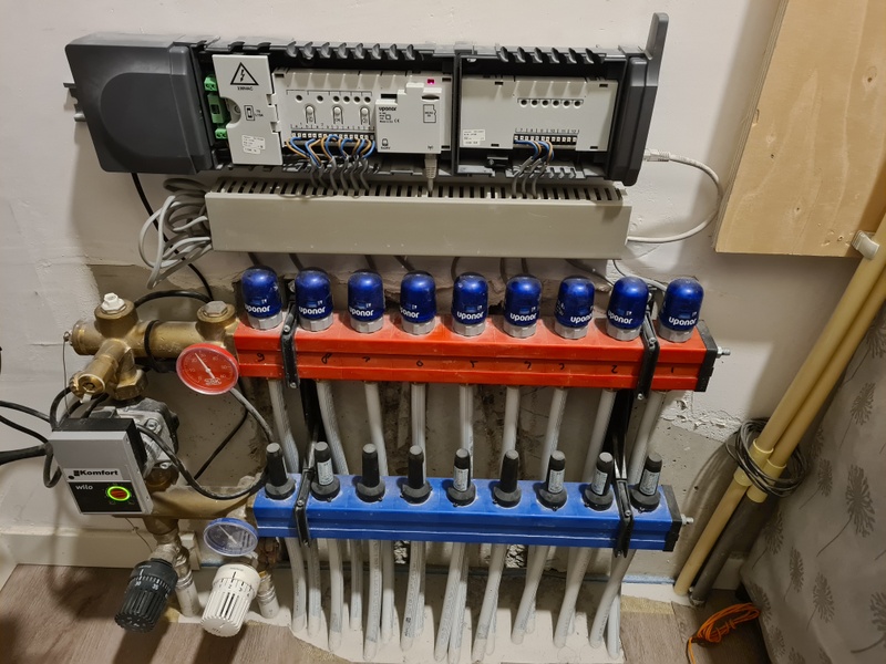

Ik vermoed dat mijn verdeler systeem de kraantjes (actuatoren) op de verschillende buizen niet werkelijk dichtdraait wanneer de gewenste temperatuur ver onder de actuele temperatuur is.
Als test heb ik op mijn digitale gateway (een schermpje waarmee ik de temperatuur, programmering per kamer/per dag/ per uur kan instellen) voor alle kamers 12 graden ingesteld tijdens "eco" periode. non-eco = 2 of 3 graden hoger (verschilt per kamer).
Al ruim een week is geen enkele kamer onder de 19.5 gekomen.
De hoofdvraag is nu: komt dit doordat buren zo hard stoken? Ik woon hier al 4 jaar en heb zoveel "bureneffect" niet meegemaakt.
Daarom wil ik graag met een weinig kracht (ik wil het motortje die de dingen dichtdraait niet slopen) handmatig elke buis dichtdraaien. Gewoon om te zien of ze uberhaupt open staan.
Zie foto:
Afbeeldingslocatie: https://tweakers.net/i/MeigwjBKdOZj8xeimlaIfE0adQ8=/800x/filters:strip_icc():strip_exif()/f/image/6GrDzDS2AWuHynRiVOljKTtv.jpg?f=fotoalbum_large
(werkt op stadsverwarming, Amsterdam. Vandaar dat grijszwarte rechthoeke blok links, rode knop (pompsnelheid) met groene led eromheen. Voor zover ik weet doet deze of het mengen van +/-70 graden stadswarmte met koud water. OF het is de pomp die het verwarmde water de vloer in pompt. In elk geval is er irritant geluidsoverlast (sinds oplevering huis) als deze op max staat, vandaar dat de rode knop wat is teruggedraaid, op advies van installateur.
het is mij niet exact duidelijk waar ik veilig een heel klein beetje aan kan draaien?
  • De grote blauwe "doppen" draaien makkelijk maar dan draait het stroomdraadje dat erachter zit mee, dat durf ik dus niet.
  • De grijsplastic ring direct onder een blauwe dop draait ook vrij makkelijk, lijkt meer iets dat voor de verbinding zorgt.
  • De zwarte langwerpige dingen, dat is volgens mij de "return" van het water, niet heel nuttig om aan te draaien?
