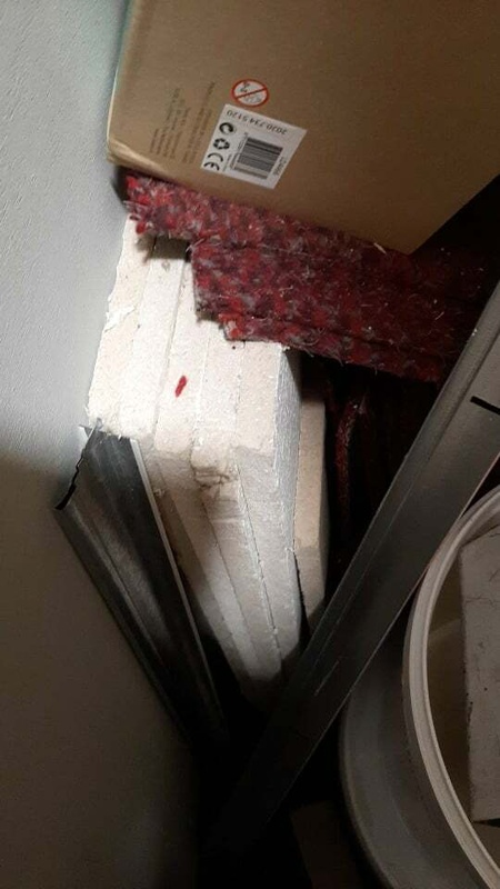

Wij zijn in een winkel plafondtegels aan het verwijderen.
Zou hier asbest in kunnen zitten?
Kan iemand dit zien aan de foto's?
Groetjes
An

Je kan een vlamtest doen.
Asbestvezels zijn onbrandbaar. Vezels die blijven gloeien in een vlam zijn wellicht asbestvezels. Vezels die wegsmelten of opbranden zijn geen asbesthoudende vezels.

Van foto's af is dat(bijna) nooit te zeggen. Als je een vermoeden/twijfel hebt is een lab-onderzoek het enige wat uitsluitsel geeft

Ik zou sowieso bij dat soort tegels een mondkapje en oogbescherming dragen want daar komt altijd rommel vanaf, maar voor asbest moet je inderdaad toch meer onderzoek doen dan vanaf een foto gedaan kan worden.
Als er ergens een merknummer oid op staat zou je het kunnen opzoeken

Laat het testen als je zekerheid wil hebben, niemand kan en zou op basis van een foto daar een uitspraak over moeten doen.

Eh, volgens mij is dat gewoon een systeemplafond ? Zal toch niet van vóór 1993 zijn ?

Lijkt inderdaad op een standaard zachtboard-achtig systeemplafond.

Er zijn diverse instanties (google maar eens) waar je een monster per (goedverpakte) envelop naar kunt toezenden en je ontvangt dan een rapport terug, de enige manier om het zeker te weten imho.
