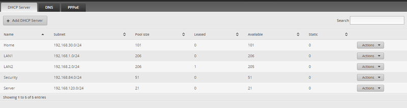

Ok top, gedaan per vlan en voor de 172 reeks.
Ja, DHCP pools zijn aangemaakt.

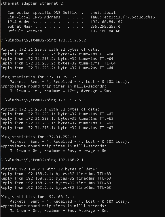

Pingen vanuit VM op de server, in V84:
Afbeeldingslocatie: https://tweakers.net/i/kDeHnbMbCHE0VdXEcFXUccy2xTo=/full-fit-in/4000x4000/filters:no_upscale():fill(white):strip_exif()/f/image/WlXITCochZpVzHrSY0paA67C.png?f=user_large

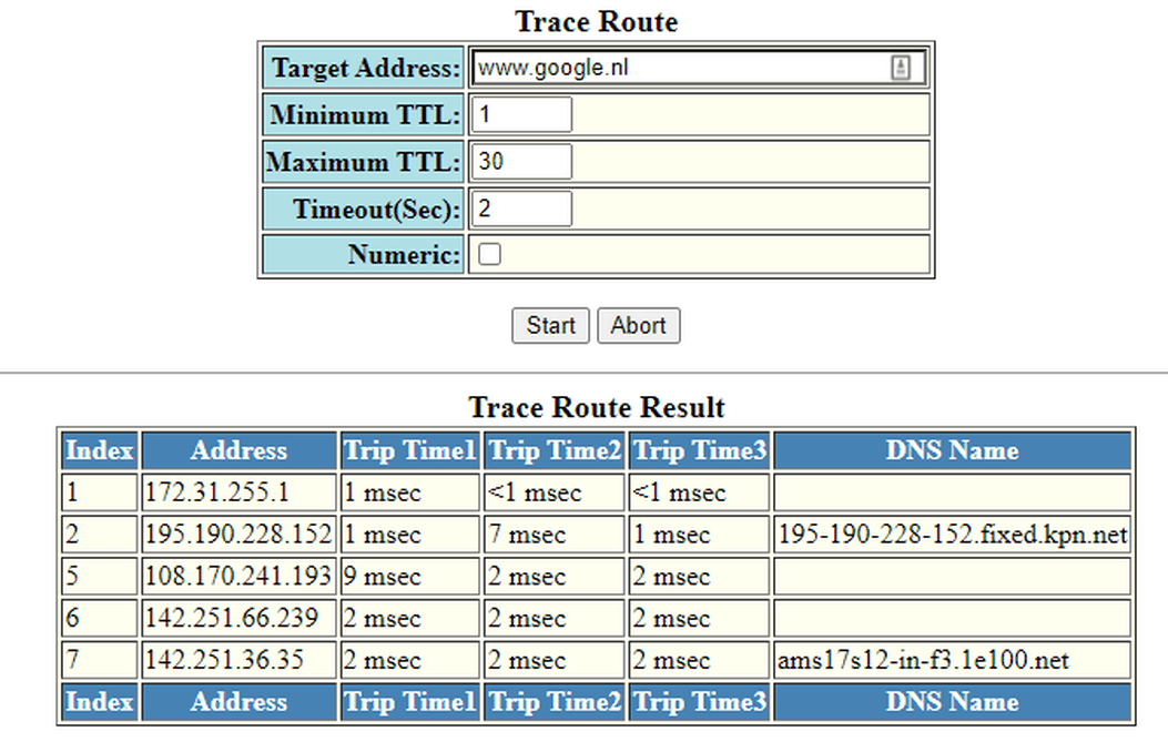

tracert vanaf L3 switch.
Afbeeldingslocatie: https://tweakers.net/i/Ih-ks6oONAclpJqztvpPDOVV0xA=/full-fit-in/4000x4000/filters:no_upscale():fill(white):strip_exif()/f/image/JobB68NOpWZtqr4clORkmu7N.png?f=user_large
Geen idee hoe ik vanuit de L3 verder kan pingen.
Weet ook niet hoe lang de server nog weet hoe hij bij het internet e.d. moet komen.
Waarschijnlijk als ik de L3 herstart, dat hij de route niet meer weet.

@Decarsul Ik zie dat 172.31.255.2 het internet kan bereiken? Kan VLAN 84 dit ook dan?

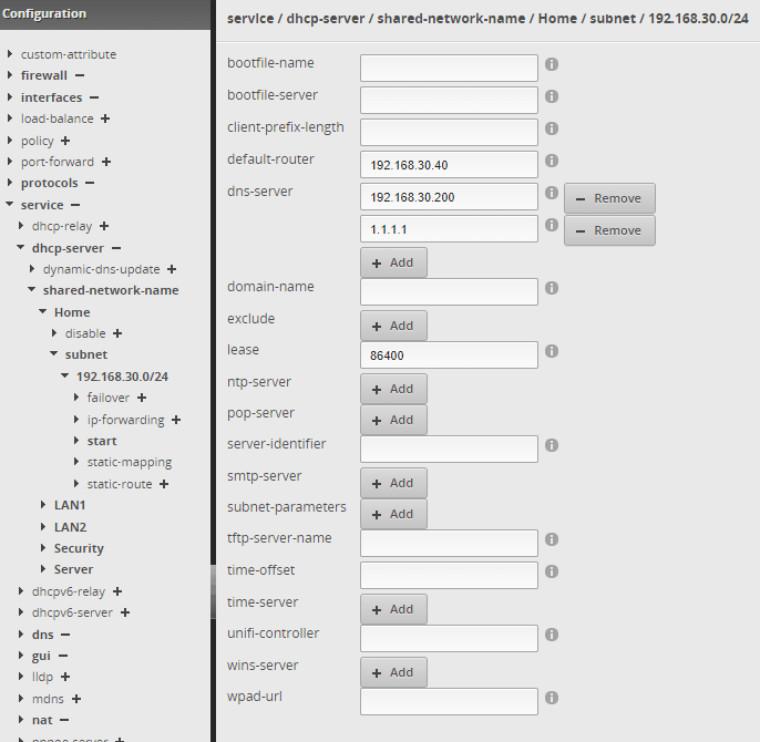

Dat is geen probleem. Hierbij die van de V30. V84 en V120 zijn hetzelfde, maar dan met ander subnet en ander bereik.
Afbeeldingslocatie: https://tweakers.net/i/rTl31wcSTuS5wWGJwnG1ThLnRko=/800x/filters:strip_exif()/f/image/SXSaExahvH7VDnSMWkGKsYtl.png?f=fotoalbum_large
en ip helper address op de L3 wijzen allen naar het 172.31.255.1 adres van eth10 op de ER.
[ Voor 5% gewijzigd door Decarsul op 13-01-2022 12:32 ]
  • Faifz
  • Laatst online: 10-10 03:06
Decarsul schreef op donderdag 13 januari 2022 @ 12:29:
Is er nergens een optie waar je de interface kan kiezen op de ER? Een alternatief zou zijn dat je van de switch een DHCP server maakt.

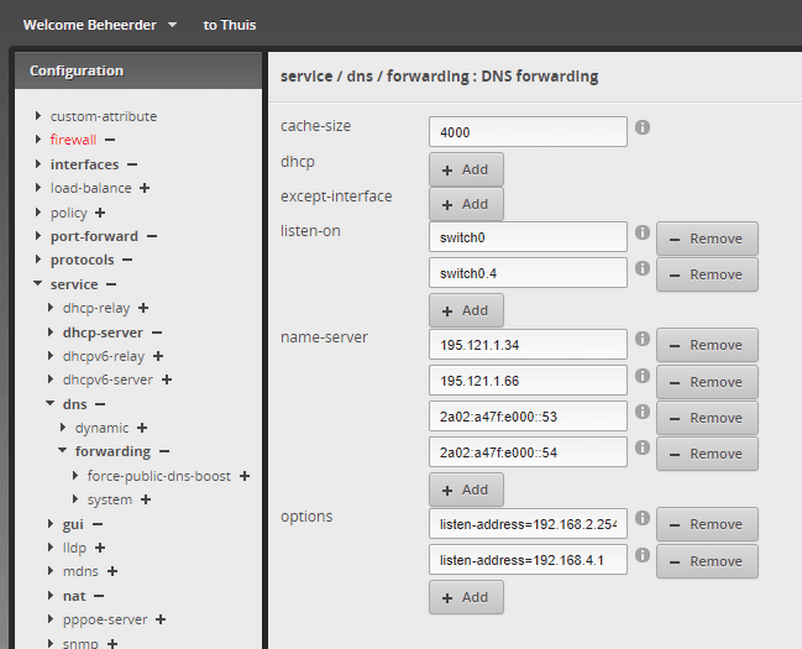

Hmmm, dat luisteren triggert mij.
Dit is wat er in huidige configuratie staat maar niet in de verse install.
Moet ik dit anders instellen? dat ik eth10 toevoeg als listener voor DNS queries?
Afbeeldingslocatie: https://tweakers.net/i/-6GOBr6pb16dzJd2H7d6uH1Yh9U=/full-fit-in/4000x4000/filters:no_upscale():fill(white):strip_exif()/f/image/aFUZ7lYRI3nj8nzT4FLjgYHz.png?f=user_large
  • Faifz
DNS-Forwarding is voor als je je eigen DNS server wil hebben. Maar jij gebruikt gewoon een publieke DNS server zoals 8.8.8.8 of 1.1.1.1

ping vanuit het 84 vlan (waarvan ik de tag op de ER heb weggehaald)
ping 172.31.255.1 source 192.168.84.40 count 10
Sending 10, 16-byte ICMP Echo to 172.31.255.1, timeout 5000 msec, TTL 64
Type Control-c to abort
Request timed out.
Request timed out.
Request timed out.
Request timed out.
Request timed out.
Request timed out.
Request timed out.
Request timed out.
Request timed out.
Request timed out.
No reply from remote host.
Zet ik echter de switch0.84 interface uit. lukt het wel!?
Reply from 172.31.255.1    : bytes=16 time=1ms TTL=64
Reply from 172.31.255.1    : bytes=16 time<1ms TTL=64
Success rate is 100 percent (10/10), round-trip min/avg/max=0/0/1 ms.
maar . . . dhcp vernieuwen op machines achter de L3 op V84, ho maar.
Dus . . . voordat ik alle switch0 interfaces uit zet. Enig idee waarom de L3 niet kan communiceren met de DHCP op de ER?
[ Voor 3% gewijzigd door Decarsul op 15-01-2022 14:08 ]
