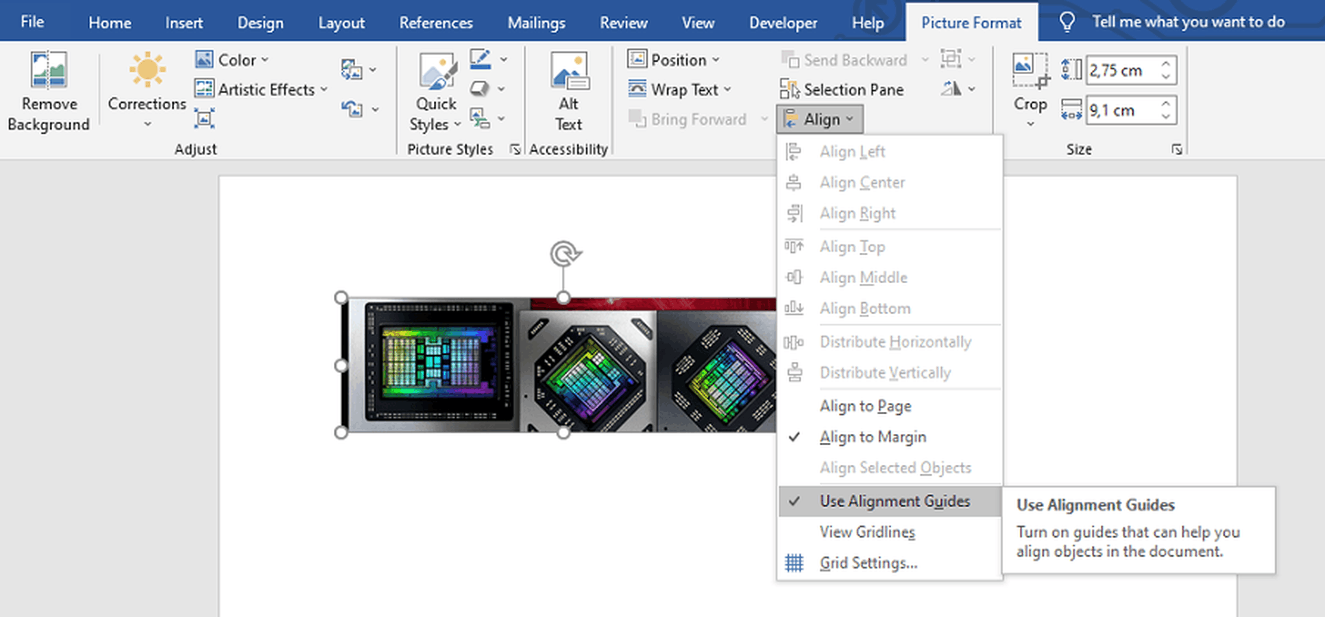

Waarschijnlijk staat 'Use Alignment Guides' uit:
Afbeeldingslocatie: https://tweakers.net/i/HboAxbLBIzg4WTL-hSDRQ9BVY1M=/full-fit-in/4000x4000/filters:no_upscale():fill(white):strip_exif()/f/image/LxDvfmDZePJVzTuE8sGpH67n.png?f=user_large
