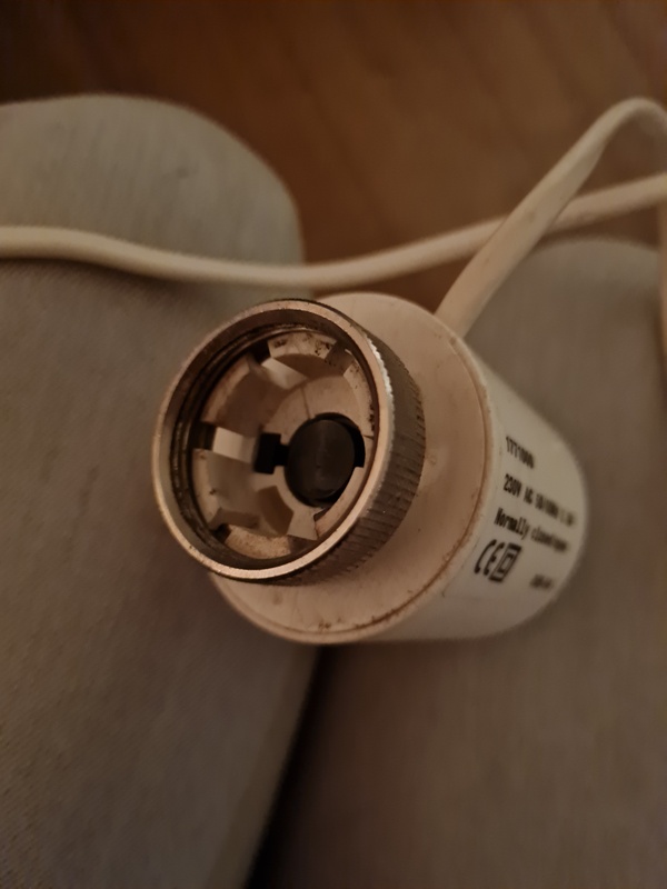

Dag allen,
Sinds een weekje is onze servomotor (als ik de term goed heb) defect. Daar kwamen wij achter toen de verwarmingen niet meer warm werden en ik Vattenfal heb laten komen. Zie onderaan het slachtoffer. Ik wil er een nieuwe opzetten, en niet alle thermostaat kranen op de verwarming vervangen met een slimme.
Ik ben wezen zoeken, maar ik kom er niet helemaal uit, ik weet er weinig vanaf. Normaal gesproken zou ik naar de bouwmarkt gaan voor advies.
Een zelfde unit van Herz kan ik niet vinden.
Zou deze voldoen? https://www.installerendo...s5FFV-KEvKxMaAjNxEALw_wcB
Deze lijkt er wel erg veel op, maar is een stuk prijziger:
https://www.sanispecials....IFeMDf_KFW3kaAhymEALw_wcB
Afbeeldingslocatie: https://tweakers.net/i/xlUu5O_2FBIVt7S-6Q74uiHEmSw=/x800/filters:strip_icc():strip_exif()/f/image/DYkmoN9kY4MfsvXTPrMJBy2e.jpg?f=fotoalbum_large
Afbeeldingslocatie: https://tweakers.net/i/X6bA-4TrOKkorjFAjDddBhXol8g=/x800/filters:strip_icc():strip_exif()/f/image/IeMSRCTOxy9dVReKnk6JCQzS.jpg?f=fotoalbum_large

Thanks, die had ik ook gezien. Ik moet vooral op de aansluiting, M28, letten ofniet?

luuksnijmegen schreef op donderdag 6 januari 2022 @ 18:57:
Ja en 230 volt.

Deze motor gekocht, verwarming werkt weer goed icm de thermostaat. Bedankt voor de adviezen.
