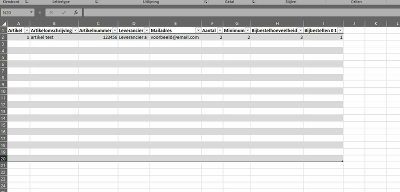

Beste,
Ik ben bezig met een Excel sheet om automatisch een mail te sturen via een macro.
Het gaat om het automatiseren van automatische bestelmails als een minimum is bereikt, zie onderstaande afbeelding.
Afbeeldingslocatie: https://tweakers.net/i/8UpqSmK5-ZxPIcIBhUaYmH5CrMc=/800x/filters:strip_icc():strip_exif()/f/image/GJJIQ5KtnJDUrknJAbonlWOY.jpg?f=fotoalbum_large
Ik heb onderstaande macro gemaakt maar krijg het inlezen van de inhoud direct in de code niet van elkaar, kunnen jullie mij erbij helpen?

  • KabouterSuper
Wat werkt er niet? Begin eens met debuggen (nadat je de "On Error Resume Next" hebt weggehaald natuurlijk).
Hoe roep je de macro overigens aan? De code "If Target.Cells.Count > 1 Then Exit Sub" vind ik ietswat schimmig.

Alle terechte opmerkingen over 'on error resume next' en 'gebruik geen code in produktie die je niet zelf snapt of is gemaakt door iemand die het snapt' daargelaten: de vraag lijkt te zijn hoe je de waarde uit een cel ophaalt.
Dus in plaats van "Beste leverancier D2", "Beste Houtbedrijf de Splinter" tenminste als in D2 'Houtbedrijf de Splinter' staat.
tldr:
xMailBody = "Beste leverancier " & Range("D2") & vbNewLine & vbNewLine & _
etc.

  • Jan Meyer
  • Registratie: Januari 2022
  • Laatst online: 10-01-2022
Hoi KabouterSuper,
Dank voor de input.
debuggen heb ik al gedaan "if target... is alleen maar dat er geen ander getal gebruikt kan worden dan 0 of 1.
Ik heb alleen in vet ingeschreven wat de bedoeling is.
dus Beste leverancier D2 is geen code maar wat erin hoord.
Als ik Lustucru goed begrijp is het dus
xMailBody = "Beste" & Range("D2") & vbNewLine & vb NewLine & _

Wat is dan de foutmelding die je krijgt? In welke regel gaat het mis? Dat is voor mij nog steeds niet duidelijk.
  • Jan Meyer
Het is gelukt en werkt perfect, Dank voor de input.
