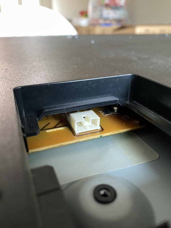

Ik heb een Sony Bravia KD-43X8309C. Tijdens de verhuizing is mijn stroomkabel kwijtgeraakt.
Mijn vraag: stroomkabel is moeilijk te bestellen maar lijkt op een standaard 2-pin witte klikconnector, aangesloten op een stekker. Valt deze ook ergens anders te bestellen? Ik ben nogal een elektronicaleek, dus ik zou graag weten of het kan en wat ik dan precies moet bestellen.
Dit is de stroomkabel van de televisie: https://www.ebay.com/itm/113909401382. Dit bedrijf verstuurt niet naar Nederland.
Normaalgesproken zit deze nog met een extra plaatje bevestigd. Dit vind ik niet belangrijk.
Hieronder 2 foto's van de aansluiting van de televisie:
Afbeeldingslocatie: https://tweakers.net/i/qiziRIWh9Y6xWFv8jmzEx2VSDoI=/800x/filters:strip_icc():strip_exif()/f/image/1XWk4monjqKkdspfz8aIbKm5.jpg?f=fotoalbum_large
Afbeeldingslocatie: https://tweakers.net/i/YMaBThiJW7X9C2TWNqqu2vLBoh0=/x800/filters:strip_icc():strip_exif()/f/image/uqsqY4Rgku3GLd2NKDZDX9rN.jpg?f=fotoalbum_large

Je hebt gewoon een fixpart nummer:
FX0049912 genoeg sites die dit leveren.

Je bent een held. Dank je
