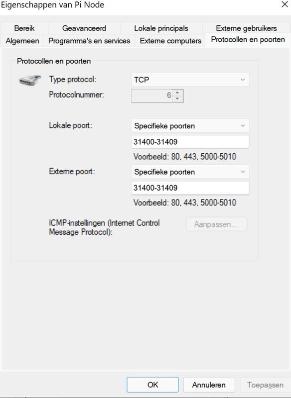

  • Wimsomnia
  • Laatst online: 04-01-2025
Dit is de regel die ik in de firewall instellingen heb aangemaakt, het gaat wss alleen over het extern ip-adres, maar ik twijfelde, dus heb ik het bij beide ingevuld.
Afbeeldingslocatie: https://tweakers.net/i/PXm_-QTa5WSMVpTCMp94p-c2xT8=/x800/filters:strip_exif()/f/image/OsZIsGjZET63yFYiFPeE7pwk.png?f=fotoalbum_large
Ik heb de afbeelding met je IP-adres even verwijderd.
[ Voor 24% gewijzigd door rens-br op 06-01-2022 17:07 ]

Als dat jouw externe IP is, ik krijg netjes een telnet-sessie erheen met een time-out (dus geen refuse). Ik verwacht intern iets niet goeds. Even lokaal vanuit je eigen netwerk proberen te verbinden dus.

Als je er zo weinig verstand van hebt moet je zeker niet aan poort forwarden beginnen dat wordt een serieus veiligheid risico.
Ik zag al dat je uPNP gewoon aan hebt staan in je router, dan ben je al zo lek als een zeef.
