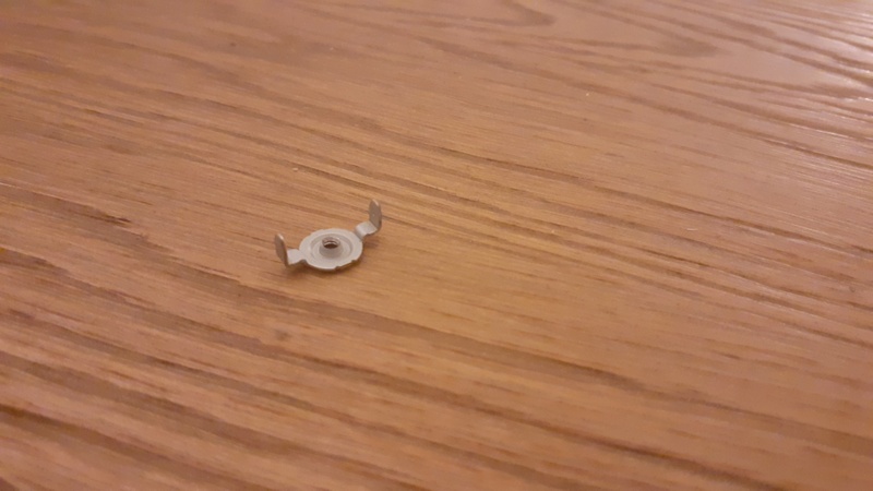

Hoi,
Ik heb de PS4 Slim van mijn zoon vanavond uit elkaar gehaald voor een nieuwe fan en nieuwe koelpasta. Alles volgens YouTube instructies. Maar er is een onderdeel uit gevallen dat niet het filmpje voorkomt en dat ik niet bewust los gehaald heb.
Afbeeldingslocatie: https://tweakers.net/i/BtXGwVrgxwT4iHMymzq4t3ITRSY=/800x/filters:strip_icc():strip_exif()/f/image/6Y3bNtrn5hLezTU2hxFU7AMw.jpg?f=fotoalbum_large
Wie weet wat dit is en nog belangrijker, waar het terug moet? De rest ging redelijk goed...
Dank,
Hugo

je bent blijkbaar niet de eerste ;-)
https://nl.ifixit.com/Ans...now+where+this+piece+goes
geen idee trouwens of het antwoord klopt. O-)

Is dat niet het clipje waarmee de voeding vastgeschroefd wordt?

Bedankt voor je reactie maar nee. De voeding zit met 4 schroeven vast en daar vind ik voor alle vier de gaten voor zonder dat dingetje te gebruiken.

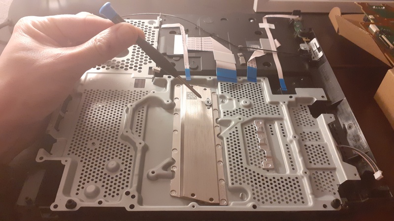

Dank je wel. De hint was genoeg, ik heb daar de oplossing bij geplaatst en zal dat hier ook nog even doen:
Afbeeldingslocatie: https://tweakers.net/i/XL5Q2vjI8i74atun8RL7oC5m_Go=/800x/filters:strip_icc():strip_exif()/f/image/xQBCNCCwb20JdHVwZKLT3pLv.jpg?f=fotoalbum_large
Dank!
