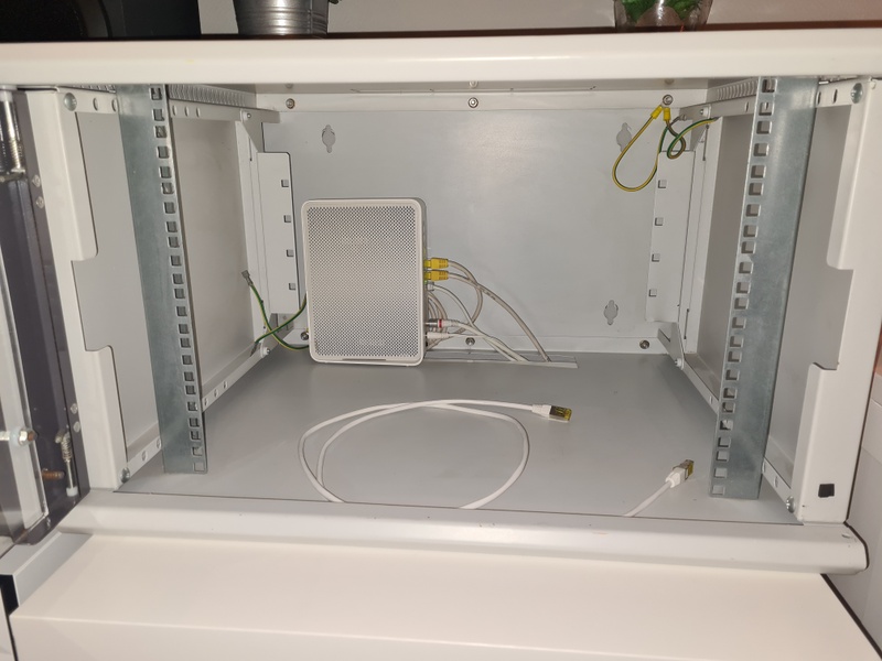

Allereerst bedankt voor de reacties! Ik wil meer de IT in en dit jaar m'n CCNA halen dus dit leek me een goede eerste optie. Ik wil hem gebruiken voor m'n thuisnetwerk en hem programmeren en een beetje knutselen met VLAN's etc.
Goed om te lezen dat de updates verder geen probleem hoeven te zijn. Tussen de €50 en €100 heb ik al een vrij ruime keuze tussen deze switches dus dat is ook prima voor een begin.
Wat betreft de patchkast: iemand enig idee of ik een kleine patchkast moet aarden?Afbeeldingslocatie: https://tweakers.net/i/f_3jcE9X5SG4kiVWhGZ6uH03KrU=/800x/filters:strip_icc():strip_exif()/f/image/YMDVzKMDk0sk33XHupzKRuQp.jpg?f=fotoalbum_large

19" switches met interne voeding zijn geaard, als je die er in hangt dan is je patchkastje ook meteen geaard.
