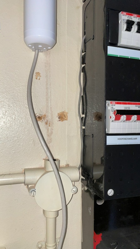

Ik heb redelijk wat onderzoek gedaan naar de Eufy video deurbel maar kom er qua installatie met mijn huidige electra in mijn appartement niet echt uit. Wellicht heeft er iemand nog tips hoe ik dit het beste kan aanpakken.
Mijne huidige installatie is als volgt:
- Ik heb een twee jaar oude groepenkast (pas vervangen) zonder beltrafo
- Ik heb een Siedle intercom telefoon aan de muur om de deur beneden open te doen
- Er is een bel aan de voordeur, met een gong binnenshuis, welke boven die Siedle telefoon hangt.
Aangezien er geen beltrafo is heb ik een vermoeden dat de stroomvoorziening van de bel centraal in het complex geregeld is. Het lijkt me dan ook niet verstandig om de bel zomaar aan de sluiten op de draden van de oude bel, zeker aangezien ik niet direct de stroom er vanaf kan halen.
Wat wel opvallend is dat er een grijs snoer de groepenkast in gaat. Lijkt qua dikte op een snoer wat je zou gebruiken voor een bel, alleen geen beltrafo. Ik kan uiteraard de oude draden ook isoleren en hem op de batterij gebruiken, maar aansluiten is natuurlijk de mooiste optie.
Afbeeldingslocatie: https://tweakers.net/i/LbV6looV6MjXhDOKSAdOiAKBsRE=/x800/filters:strip_icc():strip_exif()/f/image/vTXe6VLf7jzdy26qmsOftgSe.jpg?f=fotoalbum_large
