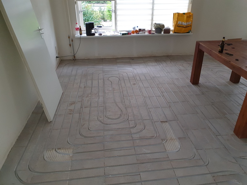

Wij hebben een ander huis gekocht waar momenteel op de begane grond een marmeren-tegelvloer ligt met een (oude) tyleen vloerverwarming. Omdat wij iets anders als marmer willen (PVC) en bovendien de vloerverwarming als hoofdverwarming willen gaan gebruiken (ook ivm. installatie hybride warmtepomp), moeten in ieder geval de tegels eruit gesloopt worden. Maar wat er daarna heb beste kan gebeuren ivm. de nieuw vloerverwarming is mij niet helemaal duidelijk. Ik heb het hele internet al afgezocht en ook een aantal bedrijven gevraagd die vloerverwarming aanleggen echter krijg ik geen eenduidig antwoord.
Mijn vragen zijn:
1) Kan ik de oude vloerverwarming het beste laten verwijderen alvorens er een nieuwe wordt ingefreesd? Of zou egaliseren + opnieuw infrezen prima moet gaan?
2) Kan ik zelfs beter de hele dekvloer laten verwijderen om vervolgens eerst nieuwe vloerverwarming te laten leggen waar vervolgens een nieuwe dekvloer overheen komt? Dit lijkt mij echt heel veel gedoe (ook ivm. droogtijd).
Wij zijn op zoek naar "de oplossing" met het minste gedoe maar wij zitten ook met het probleem dat we "slechts" 6 weken hebben om alles in orde te maken. Wie weet raad?

In juni hebben wij bij ons de begane grond aangepakt. Hier hadden we parket met daaronder een tegelvloer. Vloerverwarming lag hieronder, maar gebruikte we niet vanwege de dikte wat erboven lag en lag daarnaast als bijverwarming.
We hebben de parket- en tegelvloer verwijderd, vervolgens hebben we de vloer geëgaliseerd. De vloerverwarming is er daarna in gefreesd, gewoon door de oude vloerverwarming heen. We hebben het nu een tijd in gebruik en het werkt perfect. Doorlooptijd (mede vanwege droogtijd en leggen nieuwe vloer) was twee weken.
  • chrisborst
@arnova Er zijn methodes om dwars door je oude tegelvloer en oude leidingen heen te vrezen. Per bedrijf is het verschillend hoe ze graag willen werken.
Voordeel is dat je niks eruit hoeft te halen. Enkel dicht smeren en egaliseren en je pvc kan erover heen.
Uiteraard is het het beste om alles eruit te halen en helemaal opnieuw te beginnen. Maar of je dat verschil gaat merken is maar de vraag.

Hier heb ik 2 lagen plavuizen verwijderd. Ik zou wel alle dekvloer verwijderen. Misschien dus met de vloerverwarming. Als je maar genoeg ruimte hebt voor isolatiemat en dan rasterwerk en daar de leidingen opknopen. Dan dekvloer, dan egaliseren en pvc.
Als je nog aan de onderkant (kruipruimte) kan isoleren kan het ook zonder mat en knopen. Dan kan je ook freezen in de vloer.

Hier hetzelfde gehad begin september.
Bestaande tegelvloer met daaronder tyleenvloerverwarming. En her en der nog leidingen voor radiatoren en een stalen gasbuis.
Ik had vooraf al bedacht om de hele dekvloer eruit te slopen omdat ik de vloerverwarming zelfde wilde gaan leggen. En vervolgens is hier een nieuwe cementdekvloer overheen gesmeerd.
Dit was goedkoper te realiseren dan tegels eruit bikken, egaliseren, vloerverwarming laten infrezen en weer dichtsmeren.
Qua droogtijd zat de standaard droge cementdekvloer op ongeveer een week per centimeter (nadat de stucloper verwijderd was).

Her en der lees ik dat infrezen een beter rendement geeft dan een nieuwe dekvloer storten over je vloerverwarming heen. Klopt dat?

Houd in de gaten dat je niet in dat marmer kunt frezen, dat wordt een soort klei en de frees komt er niet doorheen. Door tegels is een ander verhaal, maar dan nog moet je zeker weten dat ze goed vast zitten.
Ben toch bang dat de hele vloer eruit moet, waarbij je je cementdekvloer zoveel mogelijk probeert te sparen. Afhankelijk van hoeveel je kwijtraakt zou dat met egaline kunnen tot een cm of 3-4, maar dat loopt aardig in de papieren. Heb je iets meer tijd, dan zou je een cementdekvloer met verharder erin kunnen smeren, maar dan moet je wel overal voldoende laagdikte kunnen aanbrengen.

Ik zie adviezen om de gehele dekvloer eruit te halen, dat dat minder werk zou zijn. Dat is dus breken, afvoer, leggen van nieuwe vv, wapenen, afstorten, droogtijd, opstookprotocol volgen.
Bij mij zijn ze met 60m2 infrezen van plavuizen 1,5 dag bezig geweest (1man) incl leggen van leidingen en aansluiten verdeler. Direct erna dichtgesmeerd en geegaliseerd. 2 dagen later kon de pvc vloer verlijmd worden. Qua doorlooptijd en opstookprotocol is in bestaande situatie infrezen echt veel interessanter. En de bestaande tyleen buizen, daar gaat zon frees fluitend door heen. Afbeeldingslocatie: https://tweakers.net/i/75ydXeDcy2v5QDCRjzqUYLHPcPc=/800x/filters:strip_icc():strip_exif()/f/image/oexEewkC7ZF1bUxRcKnyVce3.jpg?f=fotoalbum_large

Zoals ik al zei: door een marmeren vloer komt die frees niet heen, dat is wat anders dan tegels.
Leuk als hij op basis van jouw verhaal alles gaat plannen en contracteren, om daarachter te komen als de frezer het na een uurtje opgeeft...

Het vrezen kan soms door tegels, maar bij ons weigerde de frezers dat. Dus, even met de breekhamer erop en toen konden ze door.
Uitbreken van de houten (bij ons) volledig verlijmde vloer deden ze met een soort tankje met een beitel voorop.
Als ik zou mogen kiezen zou ik het verwijderen uit besteden en de rest zelf doen met van die matten. Maar goed, ik hoef hier niet te kiezen :P

Ok, bedankt allemaal het is mij wel duidelijk volgens mij. Marmeren tegels gaan eruit (en oude tyleen buizen blijven zitten) en daarna egaliseren + infrezen. Weet iemand of men bij het egaliseren normaal eerst de grote gaten vult en daar vervolgens nog egaline oid overheen gaat?

arnova schreef op maandag 10 januari 2022 @ 10:02:
De sleuven met nieuwe vloerverwarming worden als het goed is met tegellijm dichtgesmeerd. Daarna pas egaline er overheen.

Daan schreef op maandag 10 januari 2022 @ 10:19:
Sorry ik had misschien iets duidelijker moeten zijn: Ik bedoel voordat er gefreesd kan worden (en dus na het wegslopen van de tegels).

arnova schreef op maandag 10 januari 2022 @ 10:21:
Ik weet niet of je na het verwijderen van de oude tegels nog moet egaliseren. Lijkt me dat dat dan al vlak genoeg is om er met de frees overheen te gaan? Zou het met de uitvoerende partij bespreken.

HvB83 schreef op zondag 9 januari 2022 @ 12:29:
marmer is een vrij zachte steen, hardheid 3 of 4. je hebt keramische tegels die harder zijn.
Maar TS moet het echt met degene die moet frezen overleggen.
Direct infrezen in het marmer is het minste werk (is marmer plus een beetje dekvloer), en je hebt weinig kans dat je leidingen raakt. Als je het marmer verwijderd zal degene die moet frezen eerst de vloer willen zien voordat hij begint, als je met te veel geweld een maanlandschap gemaakt hebt is egalisatie mogelijk nodig.
Inderdaad, anders gaat de vloerverwarming alsnog drijven op de egaline.
Dus oude tegels er uit, rest laten zitten.
Infresen door oude leidingen heen.
Dichtsmeren (!= egaliseren, meestal met flexibele tegellijm)
Egaliseren
Schuren, lijmen en (dryback) PVC er op.

timovd schreef op dinsdag 21 maart 2023 @ 09:04:
Egaliseren
Let op: alleen dichtsmeren met tegellijm als je er naderhand ook tegels op lijmt. Voor PVC moet je krimpvrij vulmiddel gebruiken...

@arnova Hoe ligt de vloer(verwacrming) er nu in? Je hebt (bijna) een stookseizoen achter de rug.

timovd schreef op dinsdag 21 maart 2023 @ 13:16:
Ja prima. Netjes stookprotocol gevolgd en vvw en pvc liggen er nog prima in. Erg blij dat we dit gedaan hebben :-)
