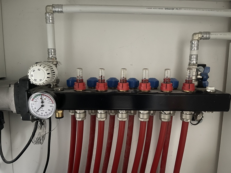

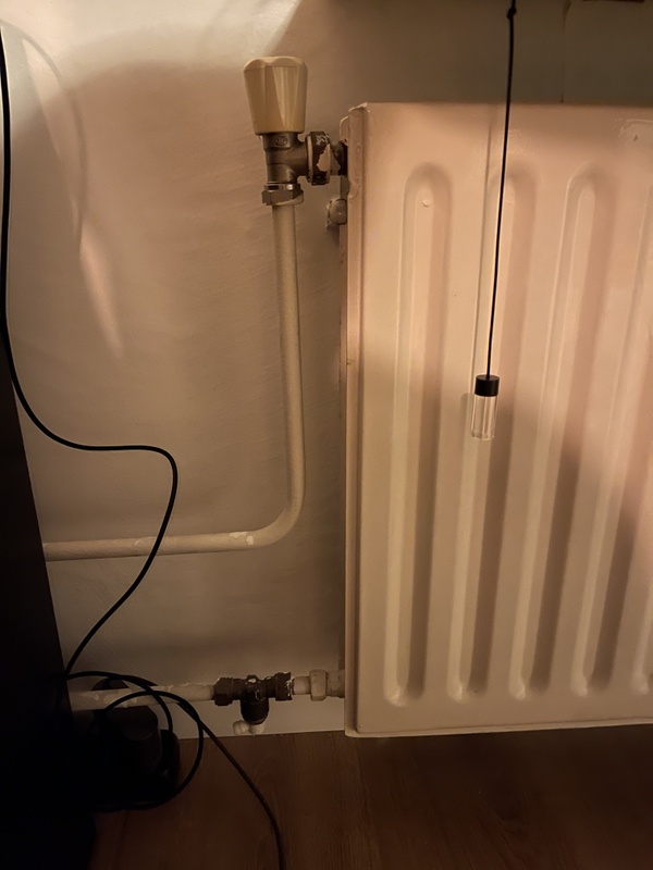

Hoi,
Graag zou ik in het nieuwe huis de oude radiatorkranen vervangen voor tado kranen. Nu zijn er een oar simpel gezien dit al de nieuwere versies zijn. Alleen 1 is de echte oude, dus CV laten leeglopen en dan afkoppelen.
Nu is dat geen probleem, alleen hebben we ook vloerverwarming en is dat voor mij nieuw.
Loopt deze ook leeg? Of moet ik dit nu anders aanvliegen met vervangen?
Begaande grond is de installatie van de vloerverwarming. De radiatorkraan zit op de eerste verdieping.
Wat foto’s hieronder.

Het water uit je installatie moet lager staan dan de koppeling die je wil vervangen; je hoeft dus in principe niet alles leeg te laten lopen (al kan je beter teveel water lossen; soms lijkt het stil te vallen en plots "hapt" ie wat lucht en komt er weer een hele hoop water naar beneden gestroomd). Als je mogelijkheid hebt om lucht toe te voegen is ie sneller leeg (vb ketel op zolder, vuilscheider openzetten zodat ie daar lucht hapt).
Radiatoren waar je niet aan hoeft te komen, die een voetventiel hebben, zou je kunnen kiezen om dicht te zetten en niet leeg te laten.
Vloerverwarming zit doorgaans lager dan de verdeler, dus kan je niet leeglaten; dat is ook niet nodig. Op je foto zie ik rechts een blauwe afsluiter, sluit die en zet de kop links toe (op 10° bijvoorbeeld), als je dan eerst heel je installatie vult en ontlucht voor je deze open zet ben je redelijk zeker dat er geen lucht in je vloerverwarming geraakt (dat krijg je er moeilijk uit).

bij je radiator heb je al een mooi aftapkraantje...
als je op zolder een vulpunt hebt. laat er via dat punt alvast zoveel mogelijk water uit, dat de druk er af is.. dan bij de radiator het aftappertje open en het water opvangen..
heb je de luxe van een waterzuiger... dan kan je ook er voor kiezen om de wartel bij de radiator kraan een slag te geven zodat deze zal gaan lekken, gaat doorgaans sneller dan via een aftapper..
wel even zorgen dat er op een hoger gelegen plek dan de radiator lucht in het systeem kan..

Als ik het goed samenvat van beide:
  1. Vloerverwarming dicht(blauw knop) en op 10 graden
  2. CV uit en leeg laten lopen en open laten staan voor de lucht
  3. Radiator ventiel open tot leeg en opzuigen met waterstofzuiger
  4. Leeg, loskoppelen nieuwe Tado plaatsen
  5. Vullen CV en ontluchten van alle radiatoren
  6. Vloerverwarming weer open zetten en op 40 graden
Klopt dit?

:Y en vooral de radiatoren die ook leeg gelopen kunnen zijn.. heb je voetventielen bij de radiatoren zet deze dicht net als de knop... dan lopen ze niet leeg :-)

Kleine controle, voetventiel is de rode cirkel?

dat is een aftapkraan.
Het voetventiel zit aan de andere kant (als je een voetventiel hebt)
Als je op die aftapkraan aan je verwarming een tuinslang maakt en deze met een slangklem vast zet kun je zonder teiltje af en de tuinslang een verdieping lager in de wc of wasbak hangen.
Hou een paar oude handoeken binnen handbereik!!!
heb zelf een keer de nieuwe eiken onbehandelde vloer voorzien van een laag zwart cv water :X

  • miciel
  • Registratie: Juni 2015
  • Laatst online: 31-08 20:31
en voeg je nog een regeling dan wel doorschakeling toe ?
of doe je alleen een radiatorkrraan die open en dicht gaat als jij dat wilt.
zonder dat je cv ketel aangaat/ dus een half slimme kraan zeg maar.
vloerverwarming toe als extra ruimte zet je daar ook een afsluiter in en kamer thermostaat ?
of laat je deze in stilte meelopen en geef je hem een afsluiter zonder doorschakeling ?
zonder afsluter heb je kans dat het benden te warm gaat worden. als de regeling aanpast.
dus kamer thermostaat vervangt voor een tado kamer thermostaat. al dan niet op eerste verdieping.
daarnaast mag je wel een ems converter plaatsen. dan kan je opentherm stoken.
(mist je natuurlijk een complete doorschaekling wil met ketel module etc.)
is wat zuininger dan enkel aan/uit

Deze jongen dan?
Afbeeldingslocatie: https://tweakers.net/i/h7pbywKD-dJeSPogxwGK_RHpRck=/800x/filters:strip_icc():strip_exif()/f/image/srBN0pHz9gIsiZaS20keZZDz.jpg?f=fotoalbum_large

@miciel
Thanks, begrijp ik uit je verhaal dat dit nodig is om vloerverwarming apart te reguleren?
Begreep vanuit Tado dat de thermostaat van ze in de woonkamer laat aanslaan, maar dat door de radiatorknoppen boven deze apart worden gereguleerd. Er zou geen Tado radiatorkraan nodig zijn op de vloerverwarming.
Leek mij al vreemd, CV gaat aan dus ook vloerverwarming. Maar wellcht denk ik te simpel :+

  • Asteroid9
  • Laatst online: 23:20
Asteroid9
General Failure
Klopt, geen Tado knop op de vloerverwarming nodig. Dat wil je ook niet, aangezien je de maximale aanvoertemperatuur bij je vloerverwarming wil beperken om schade aan vloer of aan parket te voorkomen.
VV wordt dus altijd gestuurd vanaf de thermostaat.

eerst even op je post reageren. die knop moet recht naar voren zitten. zo warmt hij namelijk op.
en gaat hij te vroeg dicht. ej ja de anderkant is je voetventiel die dicht zetten kan wel wat schelen.
maar hou gewoon een emmer en een lading oude handoeken gereed. en wat kleine bakjes.
eerst aftappen bij de cv. dan de aftapper. dan je ventiel dicht zetten.
soms wil het blijven hangen op zijn vacum. soms komt de hele cv naar beneden.
(afhankelijk van wat voor ketel automatische ontluchter etc. )
ja het is beter om je vloer appart te reguleren. inderdaad cv gaat aan dus ook je vloerverwarming.
zie de handleiding. dit is hoe tado het eigenlijk adviseert dan wel verkoopt.
https://www.tado.com/star...ing%20en%20radiatoren.pdf
en zie https://www.tado.com/nl-nl/professional-manuals scrol even naar nederland.
e je kan ook ipv een honywel afsluiter een grote themostaat kraan kopen en daar een tado knop opzetten.
waar staat dat er geen afsluiter/tado knop nodig is voor je vloerverwarming ?
ik vermoedt dat ze geen tado knop adviseren maar een zone klep/honnywel afsluiter.
(en ja je kan het er op gokken het aankijken. maar ik vermoet dat het te warm wordt)

Asteroid9 schreef op woensdag 5 januari 2022 @ 14:03:
je hebt zeker een punt. die knop moet blijven zitten. (de voeller/thermostaat knop)
er moet een extra afsluiter bij komen. om doorverwarmen te voorkomen.

Dank voor de uitleg en de hulp.
Gezien bovenstaande zal het tijd worden om een specialist erbij te halen die dit kan doen
Een radiatorkraan vervangen zal prima gaan, maar de andere zaken icm. vloerverwarming is mij te spannend en foutgevoelig.
Nogmaals dank!

ja je zou zelf de radiator kranen kunnen doen. en de vloerverwarming door de specialist.
vraag wel van tevoren of ze ervaring ermee hebben. tado is nogal een tijdrovendt iets.

Vloerverwarming loopt niet leeg, wel even stekker eruit halen en de witte en blauwe knop dicht, het systeem blijft zelfs op druk dan.
Radiatoren hoeven niet leeg, gewoon kranen dichtzetten en het water blijft erin vanwege vacuum.
Bij de ketel waar je hem vult zou ik hem ook laten leeglopen want dat scheelt een hoop tijd, daar zit ook afvoer, de vulslang sluit je aan en druk je in de afvoer, dan gewoon kraan van CV open en gaat de druk eraf.
Zodra de druk eraf is het kraantje weer dichtdraaien en dan bij de gewenste radiator leeg laten lopen met een emmer eronder.
Leg ook een oude handdoek klaar dat kan handig zijn.
btw op jouw vloerverwarming kan het ook op, die blauwe kapje eraf draaien(geen nood komt geen water uit) en gelijk tado erop zetten, je kan het dan per groep regelen.
Die witte knop erop moet blijven ivm max temperatuur kunnen begrenzen.
