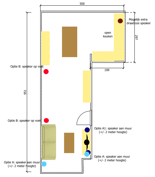

In principe heb ik al redelijk wat huiswerk gedaan, en zie drie keuzes die belangrijk zijn om te maken:
Keuze 1: Locatie van de speakers
We hebben een L vormige woonkamer met eigenlijk geen 'perfecte' plek. Ons tv en audiomeubel is te klein om ook nog speakers te herbergen (1.40m) en er is slechts 10cm aan beide kanten over, dus daarnaast gaat niet lukken.Verder staat de kamer ook vrij vol aan de zijkanten en hebben we twee jonge kinderen die af en toe vrij onhandig kunnen zijn. Gezien het budget en de moeilijke locatie willen we gaan voor een stereosystem met mogelijk een soundbar voor films e.d.
Vanuit mijn huiswerk zie ik drie potentiele plaatsen:
Afbeeldingslocatie: https://tweakers.net/i/HqL9RALmnKLAJppGHd8B56D2VhM=/full-fit-in/4000x4000/filters:no_upscale():fill(white):strip_exif()/f/image/m8JsHFMgdmHaFA0ln7efNaEF.png?f=user_large
Optie A (lichtblauw) Beide speakers aan de muur op zo'n twee meter hoogte, licht naar beneden gericht. Van wat ik begrepen heb, is het voor langwerpige ruimtes het beste om dan de speakers aan een korte kant van de kamer te zetten. Op deze manier maken we daar gebruik van. Wel nadelig is dat zo dicht tegen de muur niet echt goed voor de akoestiek zal zijn en het geluid mogelijk over je heen waait als je op de bank zi (ik zou ze ook lager kunnen hangen, maar zou dat er niet raar uit zien?
Optie A1 (donkerblauw): Beetje soorgelijke locatie voor een van de speakers, maar de andere hangt aan de andere kan van de televisie. Een beetje de klassieke indeling op hoogte. Ik vrees wel dat dit er wat dominant uit kan zien en verwacht weinig stereo effect vanaf het midden van de kamer (en weinig geluid in de keuken).
Optie B (rood): Twee speakers in het midden van de kamer aan de lange zijde. Stereogeluid zal schitterend zijn als je midden in de kamer staat te dansen, maar waarschijnlijk iets minder als je in een van de hoeken zit. Nu dansen mijn dochters vaker dan ik, dus dat zou een nadeel zijn. Voordeel is wel dat er meer geluid richting keuken wordt gestuurd.
Overigens verwacht ik sowieso dat een extra 'draadloze' speaker kan helpen in de keuken. Die zal op hoogte moeten komen of mogelijk op het aanrecht (maar daar is niet veel ruimte).

Maar goed, laten we beginnen bij het begin; de locatie van de speakers. Daarom tenslotte nog een extra foto van het zitgedeelte van de woonkamer om nog een iets beter beeld te geven, kan mogelijk helpen.

De vraag is denk ik, hoe ga je de set gebruiken?
Als achtergrondmuziek kan je natuurlijk speakers ongeveer overal neerzetten waar het je uitkomt.
Alleen als je gewoon lekker wil zitten luisteren, dan wil je de speakers toch wel op een redelijk normale hoogte (tweeter op oorhoogte) en op je gericht hebben.

Dank! Achergrondmuziek luisteren gaat nu al prima, maar we willen inderdaad weer wat meer gericht luisteren en ook echt genieten van de muziek. Ik had gehoopt dat wat hogere speakers meer naar beneden gericht zou kunnen werken, maar dat is dus mogelijk niet zo.
Ziet er overigens uit als mooie receiver en speakers waar ik nog eens naar zal kijken (is er een reden om voor Marantz te kiezen ipv Denon, of is het juist dit type). Qua streaming systeem neig ik momenteel enigszins naar HEOS en Musiccast vanwege het meer uitgebreide systeem en betere aansluitmogelijkheden.

Op het ogenblik neig ik ernaar om de speakers iets lager op te hangen dan in eerste instantie aangegeven bij 1A zodat ze ook kunnen fungeren als soundbar-alternatief. (de speakers hangen dan rond de bovenkant van het tv scherm ongeveer). Zou je dan ook in de keuken nog redelijk geluid hebben (geen stereo, maar soortgelijk aan een streaming-speaker zoals de One M)?
De X1700 is idd voldoende. Zorg ervoor dat de tweeter van speakers op oorhoogte staan/hangen.

Keuze 1: Ik neig naar een klassieke tv-stereo setup (boxen naast tv), maar hoor het graag als in de lengterichting meerwaarde kan bieden.
