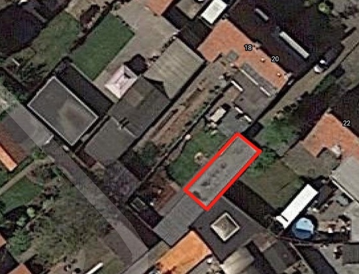

Foto van de gehele tuin + omgeving:
Afbeeldingslocatie: https://tweakers.net/i/mDvc8tmeRcb7uI9E4qalvtODtj0=/full-fit-in/4920x3264/filters:max_bytes(3145728):no_upscale():strip_icc():fill(white):strip_exif()/f/image/74vpWfDUfiKPUU6TYlHTFuzE.jpg?f=user_large
Beschikbare (dak)ruimte
De panelen komen op een plat dak van de schuur. Dak van het huis is uitgesloten ivm een beoogde toekomstige verbouwing.
Afbeeldingslocatie: https://tweakers.net/i/ZIGXvZK9yE8ttPPBKblKvZsDv-I=/full-fit-in/4920x3264/filters:max_bytes(3145728):no_upscale():strip_icc():fill(white):strip_exif()/f/image/FTPds9HbFNhlVZLLiD8OyXFq.jpg?f=user_large

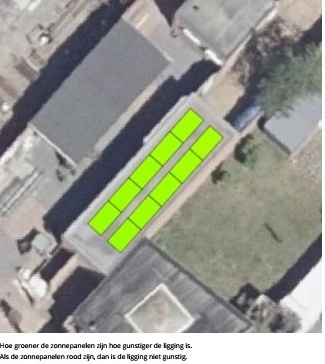

Schaduw
Ik heb geen obstakels in de omgeving en dit werd bevestigd door de eventuele leverancier die zo onderstaand heeft ingetekend:
Afbeeldingslocatie: https://tweakers.net/i/8_SBJ6XkgMb73_jW-jkl2LckuO4=/full-fit-in/4920x3264/filters:max_bytes(3145728):no_upscale():strip_icc():fill(white):strip_exif()/f/image/sZHE3IkeJGmXkjdt7lEde8Aa.jpg?f=user_large

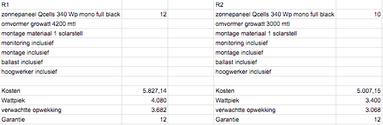

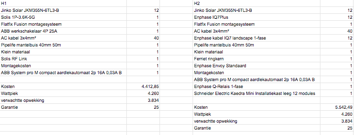

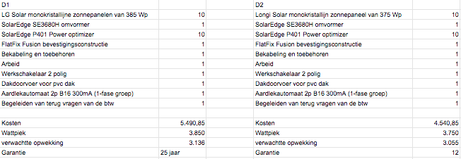

Reeds verkregen offertes
Ik heb bij 3 partijen offertes opgevraagd en alle 3 hebben ze 2 opzetten teruggestuurd. Offerte 1 en 2 zijn daadwerkelijk langs geweest. Offerte 3 is hoog over.
Offerte 1
Afbeeldingslocatie: https://tweakers.net/i/Zqcj-rKJRsIi4f8HdvlVmT7P-wk=/full-fit-in/4000x4000/filters:no_upscale():fill(white):strip_exif()/f/image/1uxbX2NBPACFOfq2Zm4XNm14.png?f=user_large
Offerte 2
Afbeeldingslocatie: https://tweakers.net/i/sDtDnhBnZCGuFmAxtIlbuzLuwgk=/full-fit-in/4000x4000/filters:no_upscale():fill(white):strip_exif()/f/image/dE5kM7ZRm4uXvnok6iJIRiU8.png?f=user_large
Offerte 3
Afbeeldingslocatie: https://tweakers.net/i/crgfGWcXuyfFshrhdcVMLMvnImY=/full-fit-in/4000x4000/filters:no_upscale():fill(white):strip_exif()/f/image/KzWxioa5DdGhE7xSprBzQqpw.png?f=user_large

Zijn de kosten inclusief of exclusief BTW? Offertes kan je het beste vergelijken qua kWp/ € ex BTW.
Ondanks dat je geen schaduw hebt, heb je toch oplossingen daarvoor die onnodige kosten met zich mee brengen als je geen schaduw hebt. Enphase of solaredge zijn financieel niet het waard.
Offerte 3 lijkt me sws te duur, omvormer is niet juist gedimensioneerd, een kleiner heeft hetzelfde rendement en opbrengst, voor minder kosten.
Een simpele serie string omvormer zou ik aanraden.
Heb je overwogen om delen zelf te doen? Op platdak zonnepanelen leggen is vrijwel adult lego niveau, kijk eens bij solar bouwmarkt/ solar outlet, winkelman, of anderen dat dit mogelijk is voor veel minder geld, met 3k ex BTW ben je er wel voor hef materiaal. Zij bieden ook een volledige installatie service of alleen het elektrisch deel.
Er lijkt nog wat ruimte te zijn, wat zijn de afmetingen van het dak? Wellicht dat het wel helemaal vol kan met wat grotere zonnepanelen.
Haren; 10x380Wp ZZW 60°; 8x380Wp ZO 20°; Totaal 6840Wp.

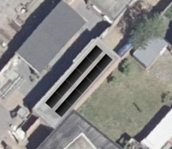

Ik zou bijvoorbeeld alles zo willen plaatsen / \ zodat je meer spreiding over de dag hebt.
En meer panelen kwijt kan.
Maar zonder die info is dat lastig bepalen

Plaats de panelen oost west, dan geeft meer spreiding van je opbrengst en bij geen schaduw gewoon een string omvormer nemen, Growatt, Goodwe, Sungrow (ben opeens fan van dit merk door de kwaliteit en lage opstart spanning) of een SMA.
Geen moeilijke dingen gaan doen met optimizers of micro omvormers.

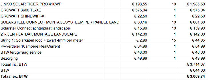

Na lang wikken en wegen waarbij uitstel uiteindelijk richting afstel ging ben ik momenteel in de laatste fase van aanschaf van panelen. Ziet iemand in onderstaande samenstelling nog vreemde dingen?
Afbeeldingslocatie: https://tweakers.net/i/psW2XD427LDjQA4f6l6AmmvYTvE=/full-fit-in/4000x4000/filters:no_upscale():fill(white):strip_exif()/f/image/JGrER55ZaQhHs2DdbieSEyjG.png?f=user_large
  • Ronald
  • Laatst online: 22:46

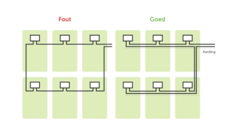

Je mist aarddraad voor vereffening montage materiaal, 6mm²
Ik twijfel of je genoeg Solar kabel heb. Om inductie lus te voorkomen moet 1 kabel retour langs alle panelen.

Ronald schreef op dinsdag 12 juli 2022 @ 23:02:
Wat zijn de afmetingen van het beschikbare dak?
Ik koop dit als een soort pakket waarbij montage materiaal en draadwerk afgestemd zou moeten zijn op het aantal panelen. Voor de Solar kabel werd aangegeven dat ik de afstand van het paneel dat het verst van de omvormer af lag tot aan de omvormer moest nemen. Die 15 meter heb ik dan al ruim genomen maar kost ook niet zo veel.
Er vanuit gaande dat ik nergens iets geks heb toegevoegd zou de set in basis moeten kloppen. Aardedraad moet ik inderdaad toevoegen net als een werkschakelaar, thanks.
Mijn dak is 3 meter bij 10 meter met opstaande rand(veroorzaken geen schaduw). De afmetingen zijn de daadwerkelijke bruikbare meters
[ Voor 12% gewijzigd door RaijRaij op 12-07-2022 23:33 ]
  • Ronald
Nogmaals....
Inductie lus... https://www.zonnefabriek....0dit%20risico%20verkleind.
Van de ene kleur heb je 20m meer nodig dan de andere.
  • RaijRaij
  • Laatst online: 10-05 08:42
Ik was dat niet eerder tegengekomen. Ik niet dus onderstaande creëeren? Wellicht dat ik dan toch 2 strings aanleg.
Afbeeldingslocatie: https://tweakers.net/i/JWepgVpJYbn9yqLLPKmaTl1D_cs=/800x/filters:strip_icc():strip_exif()/f/image/3FYzPRiatLhau4GavHlQevuP.jpg?f=fotoalbum_large
Thanks voor de input.
  • Ronald
2 strings hoeft niet en kan zelfs ongewenst zijn. Gaat er om dat er geen/minimaal oppervlakte is tussen de kabels.
De panelen vormen dus ook een kabel.
Plaatje goed is een mogelijke correcte oplossing

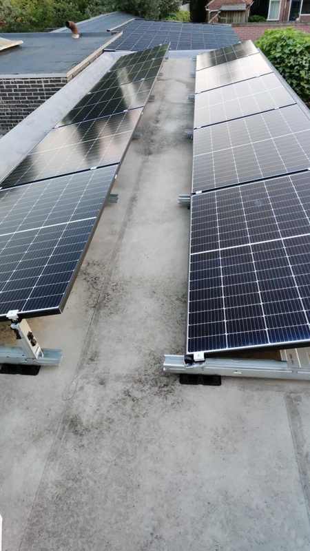

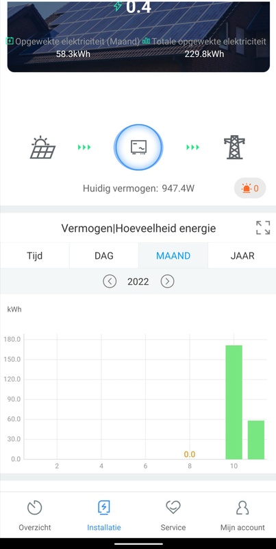

  • RaijRaij
Even een update, de panelen liggen nu ruim een maand op het dak. Uiteindelijk via stralend groen 10x Jinko Solar Tiger Pro 410wp gekocht met een Growatt 3600 TL-XE voor iets meer dan 3000 ex btw. Het zijn 2 strings geworden omdat ik in de ochtend toch op 1 rij last had van een boom en schaduw van de panelen(minimaal). Dat ziet er uiteindelijk zo uit:Afbeeldingslocatie: https://tweakers.net/i/Ay6Q9YXqyQud1oTc2ZsBTQKo-1I=/x800/filters:strip_icc():strip_exif()/f/image/pseMQhZJwchh8S6IlnIP9tf6.jpg?f=fotoalbum_large
vorige maand was een mooie maand qua weer dus zeer tevreden met de opbrengst tot nu toe. Ik ben benieuwd naar het moment dat ze op volle toeren draaien.
