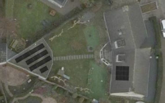

Afbeeldingslocatie: https://tweakers.net/i/U9XESW0QFadgjbIXNevZ7Noh0M0=/full-fit-in/4920x3264/filters:max_bytes(3145728):no_upscale():strip_icc():fill(white):strip_exif()/f/image/RaUTzLy1PbvqjAlEd85k05tl.jpg?f=user_large
Beschikbare (dak)ruimte
Plat dak: ongeveer 36m2
Schuin dak (west): ongeveer 30m2 links en 30m2 recht van het huis. Dakhelling 45 graden
Schaduw
In de tuin staan 4 bomen (platanen) die in de zomer ongeveer 3 meter in de lucht groeien en rond oktober kort snoeien.

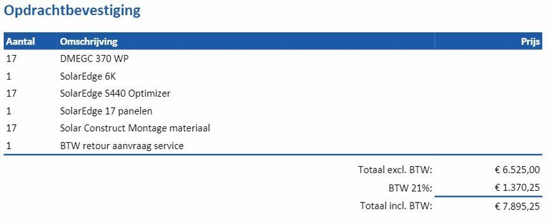

Reeds verkregen offertes
Afbeeldingslocatie: https://tweakers.net/i/UlxrHVN9qkd4-ewkaBcuWVS8DFc=/800x/filters:strip_icc():strip_exif()/f/image/LUF0p5PDdyw8HZWxhdk9Qijz.jpg?f=fotoalbum_large

€1,04/Wp is voor Solaredge echt niet verkeerd.
Maar een string-omvormer systeem zou voordeliger kunnen.

Precies, morgen installateur bellen met de opdracht om alles vol te leggen (tuinhuis en westdak past veel meer op). Waarom ook niet het oost dak?
Sluit daarna voor 1 jaar het eneco contract af met 45 cent teruglevering.
Stel je hebt 34 panelen die 11000 kwh opwekken voor 13000 euro aan kosten. Eigen verbruik is 4200 kwh wat 65 cent/kwh bespaart = 2700 euro besparing.
Maar nu komt de klapper, er is nog 11-4.2= 6800 kwh over. Hier krijg je 45 cent/kwh voor = 3060 euro.
Besparing jaar 1 = 2700 + 3060 = 5760 euro in jaar 1!
5760/13000 = 44% al terug verdient in jaar 1. En dit allemaal door de absurde teruglever vergoeding.
Dus, ik zie super veel dak ruimte, zet dit oppervlak aan het werk en ga op een mooie vakantie volgend jaar!

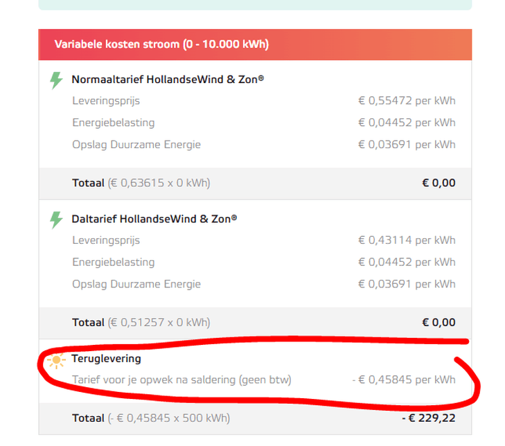

STNdus schreef op woensdag 5 januari 2022 @ 10:58:
Volgens de leverancier krijg je de 45cent alleen over wat je verbruikt. Wat door boven komt ligt rond de 9cent. Klopt dit?
Het staat er zo duidelijk als maar kan. 45.845 cent voor iedere terug geleverde kwh na saldering. Leveranciers zijn niet altijd de meest slimme personen helaas. Daarom hebben we elkaar ook hier op dit forum om second opinions te vragen :p
