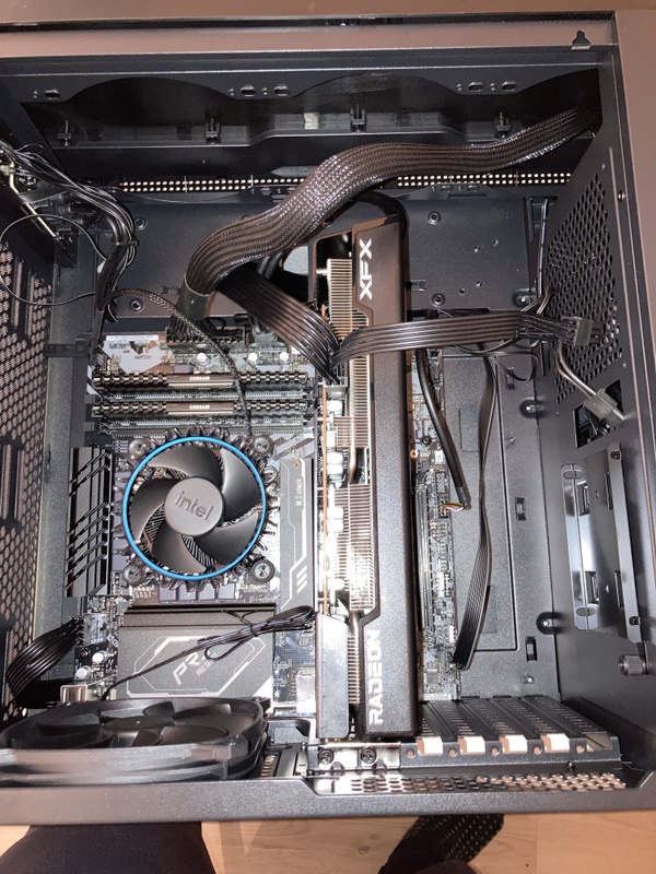

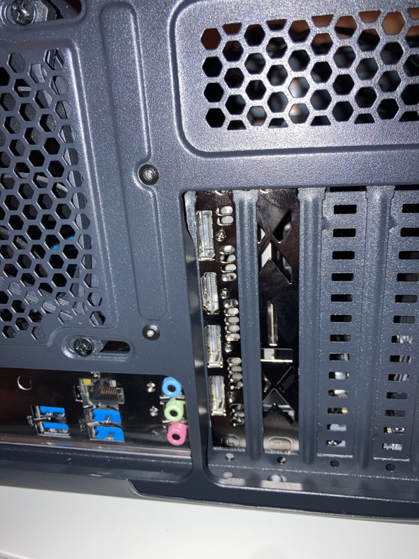

Hallo allemaal,
Ik heb een probleem en ik hoop echt dat jullie mij kunnen helpen. Ik ben radeloos.
Ik heb de computeronderdelen eindelijk na 5uur werk in elkaar gezet en ik wilde hem aansluiten op de monitor. Nu zie ik dat de HDMI niet in de poort van de GPU kan. Zie foto’s:
Afbeeldingslocatie: https://tweakers.net/i/3dbG4BglISgqJb5cw7WEHSl5Ysc=/x800/filters:strip_icc():strip_exif()/f/image/NbDJyebOQ5rZGOUsbvcpp3CI.jpg?f=fotoalbum_large
Afbeeldingslocatie: https://tweakers.net/i/RzqiUt3BOm19pclyMvJ89Nj1SbI=/x800/filters:strip_icc():strip_exif()/f/image/hazbeTvc37s6YDXbhmf2ASr3.jpg?f=fotoalbum_large
Wat kan ik nu doen? Ik weet het even niet meer…
Dank jullie wel!
  • japps
  • Laatst online: 01:00
Waarom kan dat niet?
  • hotymoty
  • Registratie: September 2014
  • Laatst online: 10:23
Kabel past er niet tussen!
  • freaky35
  • Laatst online: 06-09 22:13
Videokaart losschroeven en de kaart voorzichtig iets naar beneden drukken en vastzetten.
  • mitsumark
  • Laatst online: 11:51
Videokaart schroefjes los, kabel erin, schroefjes weer vast.
  • hotymoty
Dank jullie wel! Ik heb inderdaad even losgeschroefd, iets naar rechts gezet en dan weer vastschroeven. Nu past hij wel. Jullie zijn helden dat jullie zo snel reageren!
