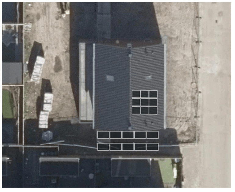

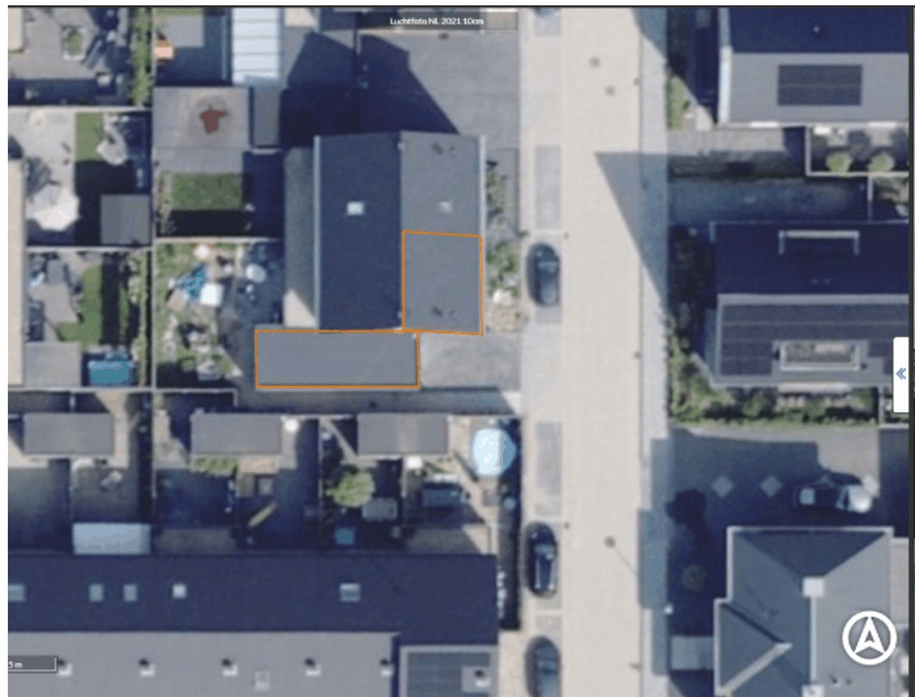

Beste Tweakers,
Ik wil graag zonnepanelen laten plaatsen op een plat dak (zuid) en schuin dak van het huis (oost). Ik heb momenteel 2 offertes opgevraagd een met optimizers een zonder optimizers. Volgensmij heb ik vrijwel geen schaduw op mijn dak dus ik weet niet of de voordelen van de optimizers mij iets gaan brengen? Graag advies over deze 2 offertes en over optimizers. Ook graag advies of eigenmerk van bijv zonneplan of toch voor een oplossing gaan met bekende merken zoals bijv solaredge?
Beschikbare (dak)ruimte
Plat dak van ongeveer 3,5m bij 10m.
Schuin dak van 5,1m bij 6 meter ongeveer verwacht ik.
Dak aan west kan willen we nog vrijlate voor toekomist dakkapel.
Afbeeldingslocatie: https://tweakers.net/i/Yycyys1-HMaaBrA9Q11UT-KWsHI=/full-fit-in/4000x4000/filters:no_upscale():fill(white):strip_exif()/f/image/1p3AMd8hxVtOdWx7jlajrLCT.png?f=user_large
Afbeeldingslocatie: https://tweakers.net/i/5Mm_ftuNFa6hVa-4Sq7EQrXR8oY=/full-fit-in/4000x4000/filters:no_upscale():fill(white):strip_exif()/f/image/0UU5wc3WfcdMoJHqEBHN3SsP.png?f=user_large
Schaduw
Op het platte dak zal er vrijwel geen schaduw zijn beide leveranciers vertelde me dat de huizen ver genoeg weg staan.
Schuine dak 2 in/uitlaten van de balansventilatie.

Ik zie geen schaduwfactoren, dus optimizers zijn geldverspilling.
Verder zou ik eerst het Oost en West dak vol leggen, 2x12 of misschien wel 2x15 moet lukken. Dit is een gunstiger opbrengstprofiel - meer spreiding en betere winteropbrengst, waarmee dus meer energie belasting ontweken kan worden via direct eigen verbruik na afbouw saldering.
Nog geld over? Onbedekt dak op zuid is inderdaad beter gevuld met panelen.
Teveel zonnepanelen bestaan op het moment niet. Open de site van willekeurige energieleverancier maar met enorm veel teruglevering.

Als je bij gunnen van de opdracht voor dakkapel al rekening houdt met de panelen kunnen ze verplaatst worden rond en op de dakkapel. Hiervoor kun je nu al juiste keuzes maken.

Dit zal de aankomende 5 jaar nog niet gebeuren. Maar je zou eerder voor oost west gaan dan panelen op west op het platte dak?

Ja; het geeft op de lange duur een gunstiger opbrengstprofiel (Meer opbrengst in de avond als je kookt, WP een graadje hoger gaat etc, maakt nu weinig uit door saldering, zonder saldering scheelt het energiebelasting+import-export verschil - toch snel 20-25ct ;-))
Wat je t.z.t. niet terug kan plaatsen kun je dan op plat leggen. Ik zou het dak gewoon volgooien; over 5 jaar zijn die panelen bij de huidige tarieven dubbel en dwars terugverdient.

Gewoon bomvol leggen zoals @Ronald aangeeft. Offerte 2 zit nu al op 88 cent per wp. Teruglevertarief van Eneco is al ruim 45 cent per kWh.

Zoals de experts al aangeven. Maximaal vol leggen die oost en west kant. Als je desnoods over 5 jaar een dakkapel wilt hebben leg je de west panelen om het zuiddak. Bij de huidige terugleververgoedingen van 45 cent de kwh heb je die panelen al lang terug verdient over 5 jaar.
Speel anders ook zelf met sunnydesign of de solaredge designer. Een account aanmaken kan gewoon.
