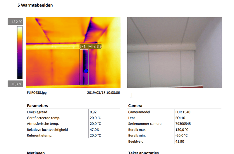

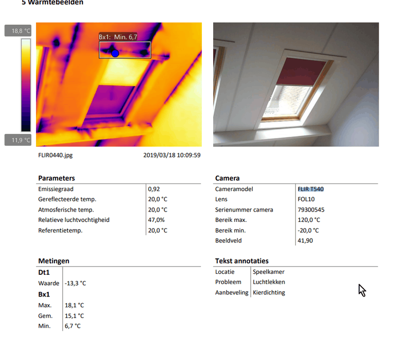

Een tijd terug heb ik een scan laten maken van mijn huis. Nu hebben we de onderstaande ramen al reeds vervangen door nieuwe kunststof velux dakramen. Bij de muur hebben we de kieren dicht gekit en wordt de kamer nog verder gestuc.
Afbeeldingslocatie: https://tweakers.net/i/ggnGSBzC4SrAZuDTAwXIUcx0xO8=/800x/filters:strip_exif()/f/image/tzMTKhIPb45Nxc9YrQfbPbgk.png?f=fotoalbum_large
Nu heb ik alleen nog de kieren tussen de dakplaten. Onze eerste gedachte was dat deze bij de bouw niet van de buitenkant met pur was dicht gemaakt. Na veel dakpannen te hebben verwijderd blijkt dit wel gebeurd. nu wil ik deze kieren vanuit de binnenkant dicht kitten. Dit is moeilijker als gedacht omdat de plastic strip welke erop zit hooguit een millimeter heen en weer is te krijgen. Heeft iemand ervaring hoe dit dicht te krijgen.
Afbeeldingslocatie: https://tweakers.net/i/-HJOzv9_GiunYjWALpvulF4tvoA=/800x/filters:strip_exif()/f/image/1yg0YLPw0Nt8dW9vCV0bkgoW.png?f=fotoalbum_large
  • TheGhostInc
mentrurius schreef op dinsdag 4 januari 2022 @ 09:15:
Die strip eruit halen?
Afkitten van de sierstrip is niet nodig als je de naad erachter goed vult. Daar komt de kou vandaan.
