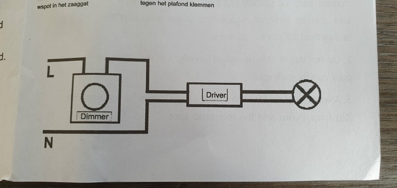

Meegeleverde led trafo:
Input 200-240VAC / Output 14-25VDC
Direct op 230V aan te sluiten.
Inclusief aansluitblokje/installatiedoosje.Afbeeldingslocatie: https://tweakers.net/i/cCZ7nifULRfArFpqaaJxDfDtiak=/800x/filters:strip_icc():strip_exif()/f/image/mebBDjoyNCZGQKRhoSovkwkE.jpg?f=fotoalbum_large

Er staat alleen L en N, er staan geen kleuren. Een zwarte draad is ook een L(ive). Dus gewoon zwarte draad gebruiken.
