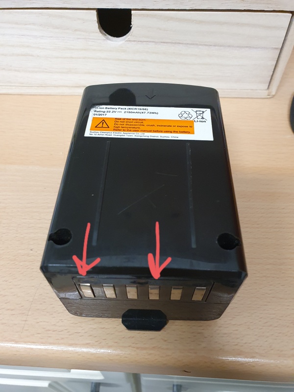

Eind 2017 kocht ik een steelstofzuiger bij Lidl, dit model:
Afbeeldingslocatie: https://tweakers.net/i/9Ar68_yWOAUFMpHpjh_xZwQg-sg=/full-fit-in/4920x3264/filters:max_bytes(3145728):no_upscale():strip_icc():fill(white):strip_exif()/f/image/nuLZWxigNG7HqzkltHCnWHHn.jpg?f=user_large
Heel handig ding waar ik zeer tevreden over ben.
Er zit een accu in die eruit moet om opgeladen te worden in een dock, ik had daarom een tijd geleden een 2e accu aangeschaft op een Duitse site. Op deze manier kan er één accu blijven inzitten terwijl de andere opgeladen wordt in het dock.
Nu heeft mijn eerste accu het begeven, vervang accu's zijn niet meer beschikbaar en omdat 2 accu's handiger zijn dan één heb ik bij wijze van projectje de interne batterijen vervangen.
De stofzuiger werkt perfect met de accu met nieuwe batterijen (restspanning) maar ik meet tussen pin 1 en 4 (zie foto) een spanning van 10V, dit meet ik niet met de accu die ik bijgekocht had - daar meet ik 0V op dezelfde pinnen
Afbeeldingslocatie: https://tweakers.net/i/sU0Igqto3yLBd2y0YOXvWF2mP3Q=/x800/filters:strip_icc():strip_exif()/f/image/YACvzUVYCMqdcaSaviMxHPuA.jpg?f=fotoalbum_large
Nu, ik heb ook de nieuwere batterij opengedaan en de printplaat ziet er ook helemaal anders uit, dus misschien is het normaal dat er een verschil is maar had toch graag zeker geweten vooraleer ik deze probeer op te laden
Daarom: is er iemand die ook deze steelstofzuiger heeft en die even de originele batterij kan nameten op de pinnen zoals op de foto?
Thx!

Ik heb bij een camera ook meegemaakt dat een aftermarket batterij andere spanningen had tussen de aansluitingen en dat het uitgangsvoltage bovendien hoger was.
Geen idee of dat voor jouw accu ook al het geval was. Ik zou eerlijk gezegd gewoon even proberen en kijken wat er gebeurt, mits je uitgangsspanningn niet enorm veel hoger is.
