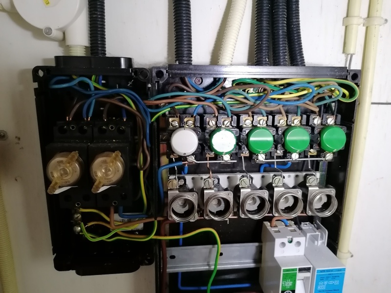

Ik krijg 24 feb een nieuwe keuken, ik ga op inductiekoken over en heb nog wat apparaten erbij en heb dus 3 nieuwe groepen nodig in de keuken.
Er zit een oude groepenkast met een uitbreiding ernaast in mijn meterkast met daarop een slimme meter en daaronder neem ik aan de hoofdstop.
Afbeeldingslocatie: https://tweakers.net/i/ya5TfmP9vrisVCXsuontdNCG8uo=/x800/filters:strip_icc():strip_exif()/f/image/kYYeAX6NGNKAegjQLchdcjEB.jpg?f=fotoalbum_large
Ik heb een nieuwe groepenkast(hager vision) aangeschaft met 8 groepen een extra kookgroep een extra aardlek en een beltrafo. Toen ik de zwarte doos onder de oude groepenkast opende hoopte ik een schakelaar te vinden waarmee ik de boel uit kon zetten om zodoende de hoofschakelaar van de nieuwe groepenkast aan te sluiten, helaas, ook via de slimme meter lukt het niet om de boel uit te zetten. Ik moet dus nu onder spanning werken of het zegel van de hoofdstop verbreken, en een boete betalen. Maar wat ik aantrof klopt volgens mij ook niet helemaal volgens mijn beperkte kennis(35 jaar geleden mts/hts electro gedaan) volgens mij zijn de nul en de aarde met elkaar verbonden:
Afbeeldingslocatie: https://tweakers.net/i/1f47AV1D6vr-paPpF0SXc4f45Uw=/x800/filters:strip_icc():strip_exif()/f/image/uKpzEjJfjmung6BcNVe9WxC2.jpg?f=fotoalbum_large
Afbeeldingslocatie: https://tweakers.net/i/6J4s9_lHyOIPvrt3XAYL2My9p2Y=/800x/filters:strip_icc():strip_exif()/f/image/MA4d5jEMtUTFN0MfAoz0W4cA.jpg?f=fotoalbum_large
is het normaal dat nul en aarde met elkaar verbonden zijn? er is ook een dikke koperen ader die de muur inloopt(naar een aardpin?) en ook verbonden is met de nul in de groepenkast en met de waterleiding, hoe kan ik meten of een aarde goed is,(kan het zijn dat deze afgebroken is vanwege verzakking)
kan ik in de nieuwe groepenkast ook de nul en aarde met elkaar verbinden?

Hier een 3 fase aansluiting uit 1994, de 0 loopt ook hier naar de massaklem.
Groen/Geel is een zekere route om stroom af te voeren (zodat de aardlek springt), de 0 is een veiligere optie dan een staaf de grond in (meer weerstand naar de bron van de spanning en afhankelijk van de waterstand e.d.).
Wordt wel vaak nog een keertje extra de grond in geslagen om statische spanning, ruis en blikseminslagen beter af te voeren. Hoeft niet altijd in de meterkast zelf te gebeuren.
Water, gas en de badkamer worden ook direct op de 0 in de meterkast aangesloten zodat bij storing op de cv e.d. zeker weten de aardlek tript.

Is voor mij ook al weer even geleden. Maar je hebt TT-stelsel en TN-stelsel. Verschil is of de aarde en nul aan elkaar verbonden zijn bij TT niet en bij TN wel. Wat toegestaan is, afhankelijk van de netbeheerder.
Bij huisinstallaties is TT-stelsel gebruikelijk. Een goede aardpen is dan wel belangrijk. Hiervoor kan een aardverspreidingsweerstand gemeten worden, maar daar is wel speciale apparatuur voor nodig.

Het samen voegen van de aarde en nul wordt weleens vaker toegepast. Het sterpunt van de trafo, dus de nul, is aan de netbeheerder zijde ook gekoppeld aan de aarde om een stabiel net te krijgen. Dit is noodzakelijk, anders is het niet mogelijk om een lekstroom naar de aarde te krijgen, ergens moet het circuit gesloten zijn om een stroom te kunnen laten lopen. Vroeger werd dit meestal toegepast om een goede aarde te realiseren als bijv. de waterleiding in de buurt ontbrak. Technisch voor dit punt dus geen verkeerde oplossing, maar het is niet toegestaan. Het kan namelijk ook erg gevaarlijk zijn als je nul aan de netbeheerder zijde los geraakt, dan zijn er spanningen tot wel 690 Volt mogelijk op je nul, dus dan ook de aarde. Er zijn wel bepaalde stelsels waar een gecombineerde PE/N(aarde/nul)-leiding wordt toegepast, maar dan ben je wel verbonden aan de bijbehorende maatregelen. Loskoppelen dus en een separate aardpen slaan om te voldoen aan het TT-stelsel.
