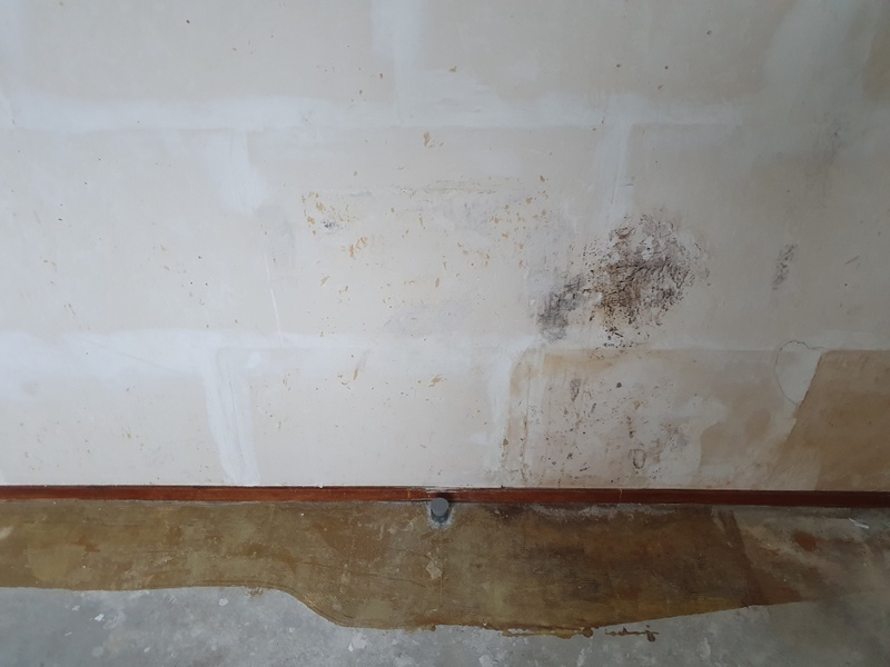

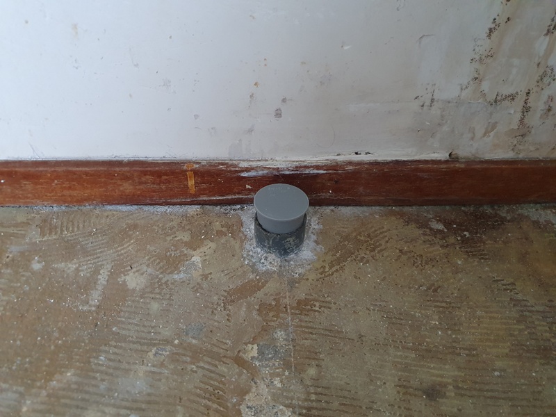

Hoi allemaal!
In ons pas gekochte huis trof ik deze afvoer aan in de vloer. Kan iemand deze onervaren klusser helpen waar dit voor dient/ diende en waar zoiets op uitkomt? Er zitten geen andere leidingen of wateraansluiting in de kamer.
Hoe zou ik dit kunnen verwijderen om de vloer vlak te maken? Zit aardig vast!
Bedankt!

Het lijkt me een gewone afvoer van een wasbak te zijn. Waarschijnlijk zaten er ook ooit waterleidingen.
Hoe je er vanaf komt? Afzagen bij de vloer, speciedeksel erin lijmen en glad afwerken.

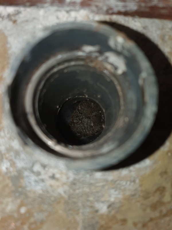

Nee ook niet, de muur is helemaal kaal. Afvoer zelf lijkt een bocht in de vloer richting de muur te hebben, en er ligt wat smurrie in van onbekende afkomst.

Dat lijkt ook wel het meest logische dan. Bedankt! Nog een tip hoe je zoiets het beste afzaagt tegen de vloer aan?
  • sypie
Multitool. Korter kun je het niet krijgen.

multizaag of hand ijzerzaagblad gewoon tegen de vloer aan zagen
  • JelleMN86
  • Laatst online: 01-03-2023
Handigste is wat van de dekvloer er omheen wegbikken, afvoer afzagen en dan het volgende er op lijmen.
Daarna weer opvullen met wat zand cement.

En als je goed kijkt kun je op de muur nog zien waar de wasbak gezeten heeft ;-)
