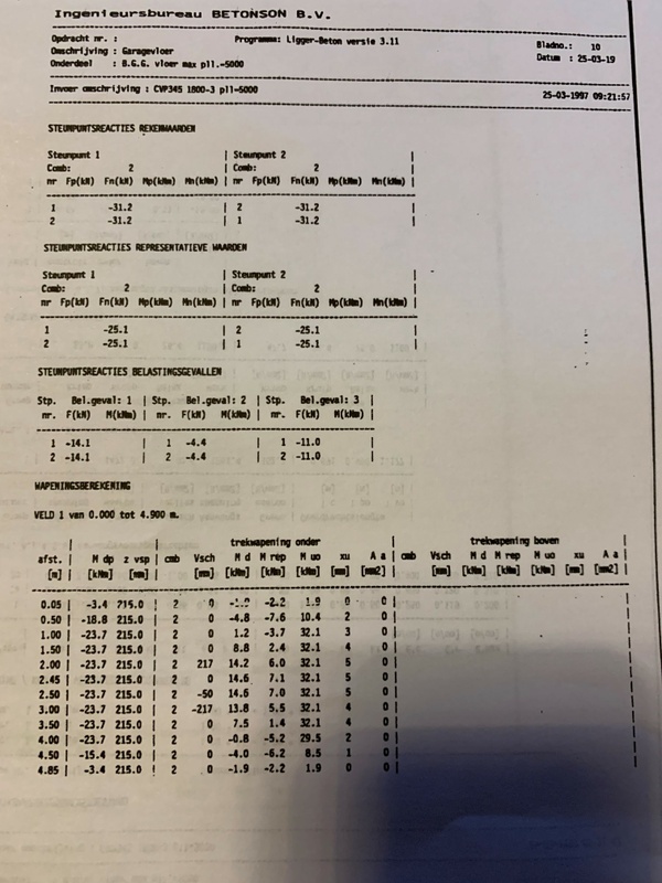

Ik ben benieuwd naar de draagkracht van mijn garagevloer.
Betonson Cassetteplaatvloer Type CVP 345
Het is een vrijstaande woning uit 1998 en het bijgebouw is een garage en een eetkamer. De kruipruimte is zowel onder het huis als onder de garage, maar wel duidelijk afgescheiden delen met een doorgang.
Ik heb wel alles van de bouw, inclusief de berekeningen of getallen van Betoson, maar ik snap er niet zo heel veel van. Er zijn zoveel getallen en afkortingen.
Ik voeg even de pagina's met gegevens toe, zodat je mee kunt kijken.
Hoe zwaar mag bijvoorbeeld een auto wegen die erin gezet wordt, rekening houdend met natuurlijk ook allemaal kasten en gereedschap in de garage (en mogelijk nog een motor). Er zit een cementdekvloer op met een coating.
Als er meer info nodig is hoor ik het wel.

Eerste hit op Google: https://www.yumpu.com/nl/...bcassettevloer-betonson/2 En dan kom ik op 4kN/m3 dus dat is rond de 407kg/m3 veranderlijke belastig?

Die folder heb ik gezien, want google ken ik ;) Tot ca 4kn/m2 en de folder gaat over meer type vloeren, dat zegt verder natuurlijk ook niets over statische/permanente (punt) belasting van een vloer op een bepaald gebied.
Als het goed is wordt er met 1,75kn/m2 gerekend in de bouw, maar of dat hier ook zo is weet ik niet. Dan zou je alleen maar een kleine auto erin kunnen zetten lijkt mij.

Op het 5de blad staan de belastingen.
EG = eigen gewicht
PB = permanente belasting, w.s. de dekvloer
OV = overige belasting. Beetje rare benaming maar hiermee zal de nuttig bruikbare belasting mee worden bedoeld. En die is 4,5 (kN?)
De berekening is voor de liggers. Dus de belasting is per strekkende meter ligger.
Nu nog uitzoeken hoeveel liggers er in die vloer zitten.

@Sarge_ kan je foto's niet zien(beveiligd) maar hoe dik is de vloer en is het voorzien van vlechtwerk (betonijzer bewapening) en is de vloer vanuit de kruipruimte ondersteund ? zo ja, met wat

Heb je reden om aan je vloer te twijfelen? Want in principe als dit in NL is gemaakt zou ik zo mijn auto naar binnen durven rijden. Belasting die we rekenen en de veiligheden zijn groot.
Een echte puntlast moet je soms wel mee oppassen. In het midden van de overspanning een pallet stenen neerzetten bijvoorbeeld hoeft niet altijd een goed idee te zijn. Maar de meeste autos hebben 4 wielen en wegen <3ton niet zo spannende belasting dus.
