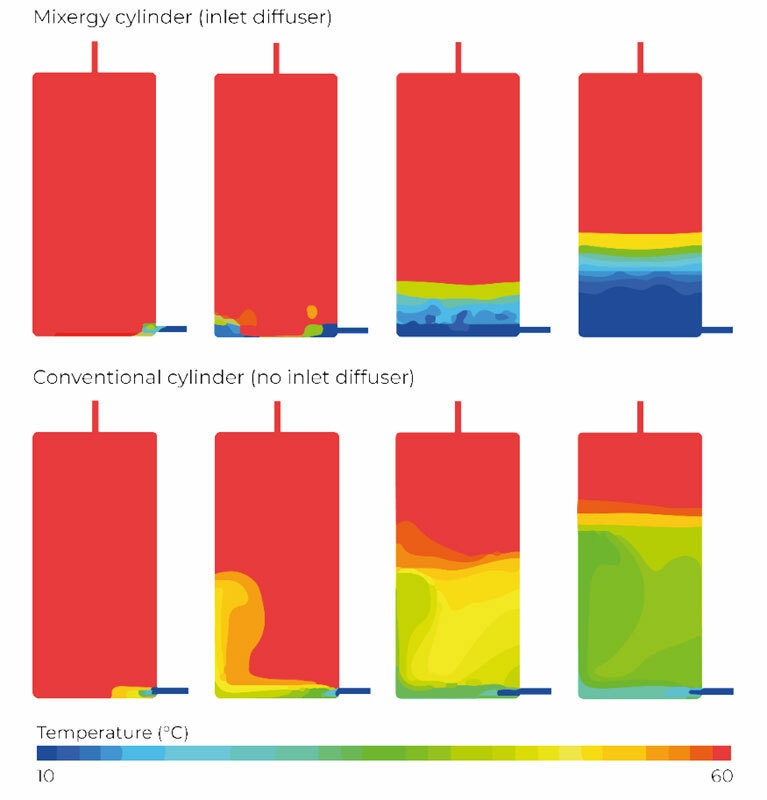

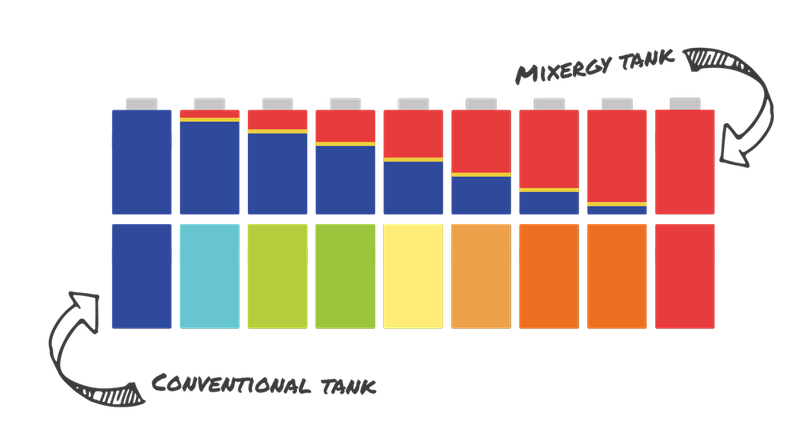

Misschien eens kijken wat de mixergy tank precies doet:
https://www.mixergy.co.uk/mixergy-tank/Afbeeldingslocatie: https://tweakers.net/i/8ZVZeZEJzTIIOMeDw-J-eVLBHeM=/800x/filters:strip_exif()/f/image/pTantdLQCTeqr2qUerDdGAA9.png?f=fotoalbum_large
Afbeeldingslocatie: https://tweakers.net/i/eMoOBJdZj0_qEUBUBA45_nj-IZ4=/full-fit-in/4920x3264/filters:max_bytes(3145728):no_upscale():strip_icc():fill(white):strip_exif()/f/image/ewDzrWtwwASCizvNsPHJBAAk.jpg?f=user_large
