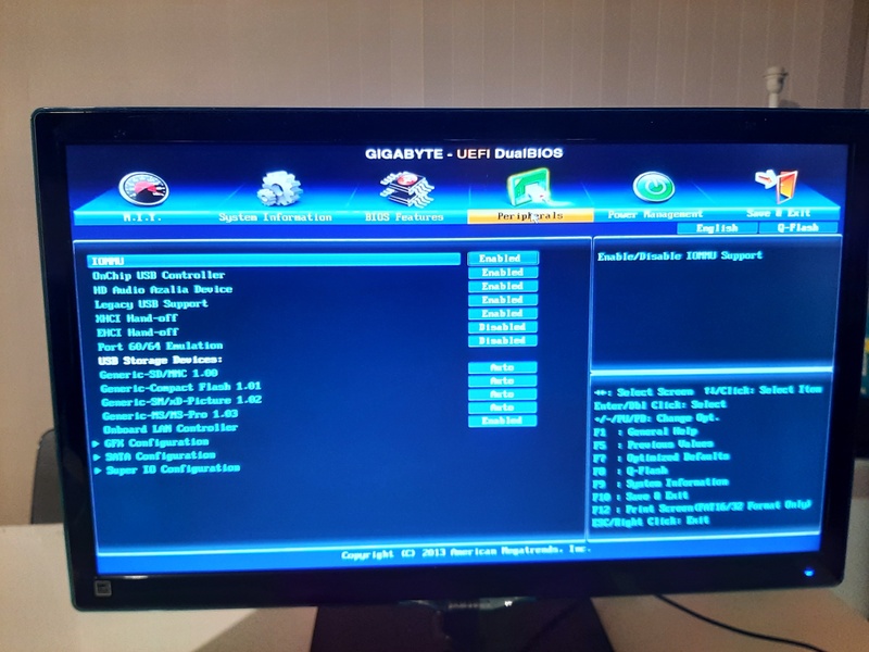

Primary Video Device zou op "NB PCIe Slot Video (default)" moeten staan.
Integrated Graphics zou op "Auto of disabled moeten staan.
Dan monitor verbonden met HDMI/DVI zou alleen de MSI Ms-v293 actief moeten zijn.
Probeer indien mogelijk ook nog rechtstreeks via DVI.
Misschien is er een probleem met de HDMI detectie?
Staat er dan ook nog wat (vreemds) bij apparaat beheer?
[ Voor 4% gewijzigd door The_Doman op 30-12-2021 22:09 ]

Zal ik nu proberen, dit zijn de bios instellingen

fout 182 word veroorzaakt doordat de vga niet meer onder de huidige valt,en legacy drivers nodig heeft...
Ik zou hem weer aan je moederboard aansluiting hangen, dan DDU draaien, zodat alle driver resten van eventueel jaren terug weg zijn, en dan de juiste legacy drivers van AMD installeren..
https://www.amd.com/en/su...e-notes/rn-rad-win-21-5-2
staan paar verschillende packs, wellicht het testen waard, wel eerst telkens DDU runnen

Anciency schreef op donderdag 30 december 2021 @ 16:50:
Volgens mij wel, hier heb ik zelf niets aan veranderd en een week terug werkte die nog gewoon?
Heb nu geprobeerd via amd te installeren en krijg volgende melding
Heb gewoon het bestand voor mijn videokaart gekomen dus snap het niet goed.. :P
Heb je de drivers vanaf deze link gehaald: https://www.amd.com/en/su...series/amd-radeon-r7-260x
En voor de juiste Windows versie?
