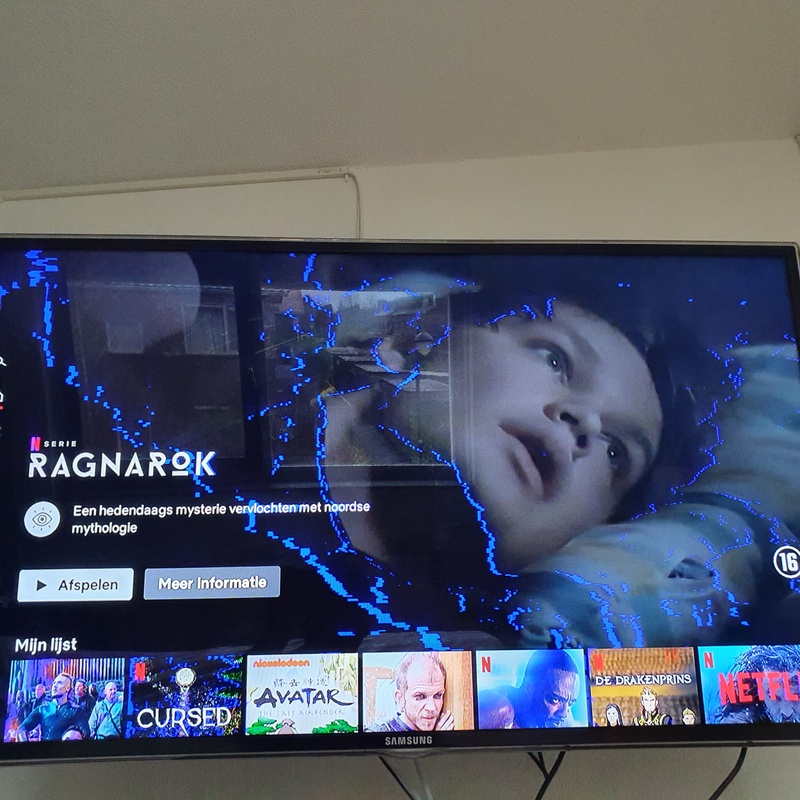

Ik zit met een kapotte TV op de slaapkamer.
Het probleem is lastig te omschrijven maar het lijkt of de donker overgangen blauw kleuren.
(Zie foto)
Nu is het een redelijk oud beestje maar zo de om direct te vervangen. Zelf dacht ik aan een defecte T-con, echter heb ik die zojuist vervangen en probleem blijft hetzelfde.
Heeft iemand andere opties om te controleren/vervangen?
Het is zowel via de tvbox als via streamen chromecast, om HDMI kabel uit te sluiten.
Samsung UE40D6530
T-CON VervangenAfbeeldingslocatie: https://tweakers.net/i/NLNtnCzCLbrvy-CbUsYHSjE9YWA=/800x/filters:strip_icc():strip_exif()/f/image/mbgxwSirgyWZYKH4cyW0oUUJ.jpg?f=fotoalbum_large

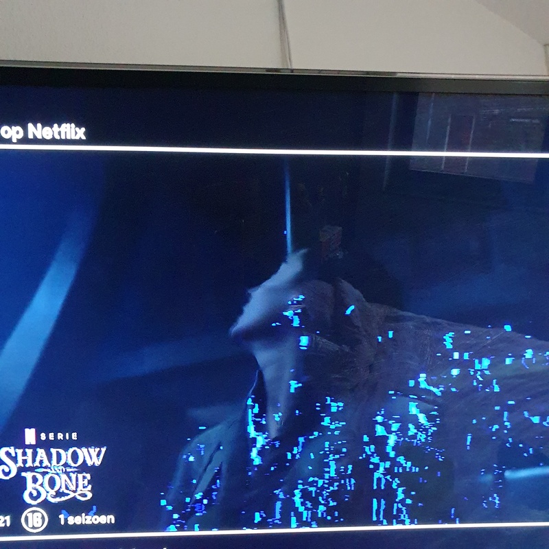

Ik vind het een apart probleem dat ik nog niet eerder gezien heb. Om die reden zou ik niet durven te zeggen of het probleem nu in het paneel zit of de aansturing ervan, het kan beiden zijn. Klopt het dat het ook optreedt in dat icoontje van "CURSED"? Dus ook in de interface van de televisie optreedt?
  • Richard8891
  • Laatst online: 04-08-2022
Bedankt voor je reactie.
Inderdaad ook bij Cursed. Het is dynamisch en lijkt wel of de TV bepaalde zwartwaarden niet meer kan weergeven (geen idee of dat uberhaupt kan).
Paneel had ik nog niet aan gedacht, zou je dan geen "dode" pixels verwachten?Afbeeldingslocatie: https://tweakers.net/i/i_TnK3gwT67RN5XxZ57RfQsBahQ=/800x/filters:strip_icc():strip_exif()/f/image/Q3wKap7JoHUXvB1hx7qOmiOu.jpg?f=fotoalbum_large
Afbeeldingslocatie: https://tweakers.net/i/lfNoOGl_YZ3YP1z6QV1VPbDufC4=/800x/filters:strip_icc():strip_exif()/f/image/55QkraNCT0ofQnPeo0SqEJor.jpg?f=fotoalbum_large
