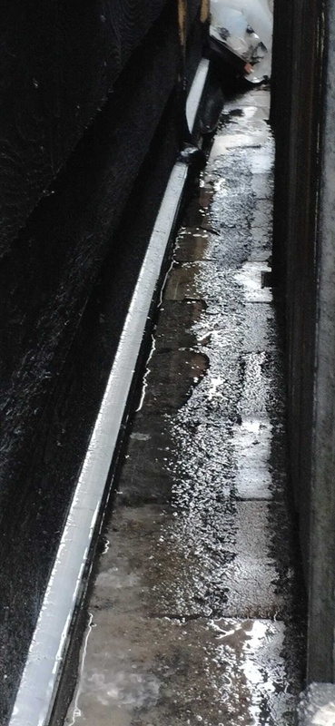

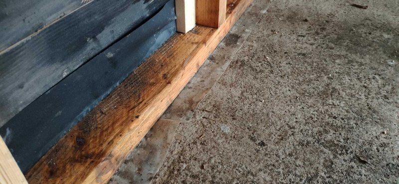

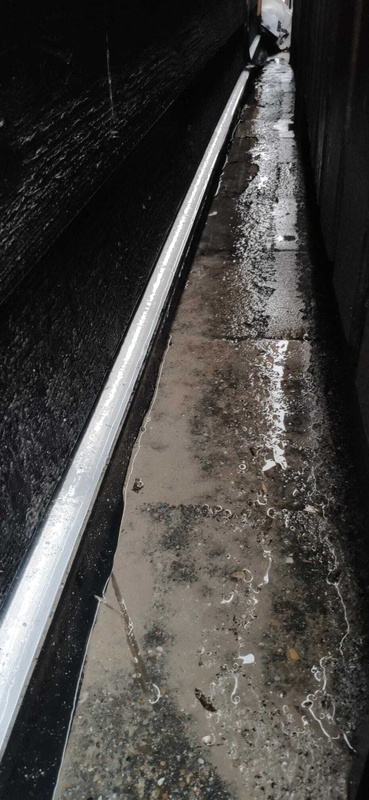

Al maanden bezig met het bouwen van een schuur op betonvloer. We zien alleen dat de betonvloer best vochtig wordt als het regent.

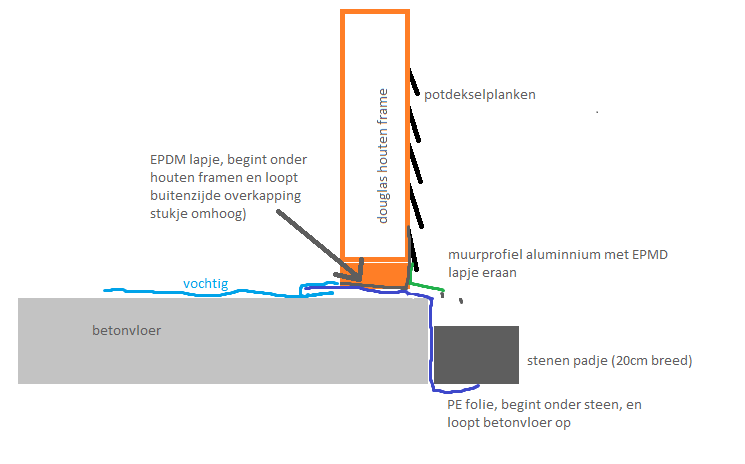

Ik heb een schema gemaakt waarop te zien is hoe e.e.a. is opgebouwd. De hoofdvraag is eigenlijk; is dit 100% water dicht? Zo ja, dan moet ik de oorzaak elders zoeken. Ik heb nog wat opties wat het zou kunnen zijn, maar zou graag eerst dit willen uitsluiten.
De achterwand kan ik nog met veel moeite uit de overkapping halen.
De potdeksplanken worden ook vochtig natuurlijk, mogelijk dat dat vocht dan op 't plastic valt, en dat kan niet meer weg/ademen? Of is het wel zoals het zou moeten nu?

Dat zou zomaar capillaire werking kunnen zijn door het plastic inderdaad.
Ik zou het plastic glad afsnijden met het hout zodat er geen vocht op of onder het plastic kan komen.

Dit soort schuurtjes worden nu eenmaal ook vochtig binnen. Waterdicht is het niet. (Ik heb er zelf ook 1 ;) )
Wind is ook een factor, bij mij, waarbij de wind op het schuurtje staat en het water door het kiertje wordt geduwd. Of dat bij jou van invloed kan zijn, kun je zelf beter beoordelen.
Als een droge vloer echt van belang is (de lucht bijft altijd vochtig want simpel hout.) dan kun je ook altijd nog een dun vlondertje op het beton leggen.

Wat door @D.deJong ook al word gezegd, afsnijden dicht op het hout. Het muurprofiel (groen) houd toch al het vocht er vanaf.
Een paar van die 20 cm tegels eruit is volgens mij ook geen slecht idee. Ziet er uit alsof het water bijna geen kans op weglopen heeft.
Maar komt het nu ook tussen de potdeksels door?

Hmm, dan moet toch die loeizware achterwand eruit dus denk ik. Het is niet anders. Die 20cm's lopen wel af naar achteren. Daar zit nog een put. Ligt alleen nog wat epdm op van het gedeelte verderop.
Water komt niet tussen de potdeksels door. Althans, daar lijkt het niet op. Hooguit dat doe planken zelf vochtig zijn door de vele regen deze dagen. Maar dat voorkom je niet. T wordt wel dubbelwandig die wand nog (zonder isolatie uiteraard).

Misschien een manier om minder water daar te krijgen: achterkant een regenpijp naar je put toe?
Maar je past niet in die 20 cm met een stanleymes :+ ?

Regenpijp komt daar idd nog. Zijn 2 uitlopen van het dak, die moeten daar nog op aangesloten worden :).
Enne haha, nee helaas. Hadden de achterwand schuin opgebouwd, en toen rechtop gezet. Hoop gedoe. Maar mag nu weer los waarschijnlijk dus :(
