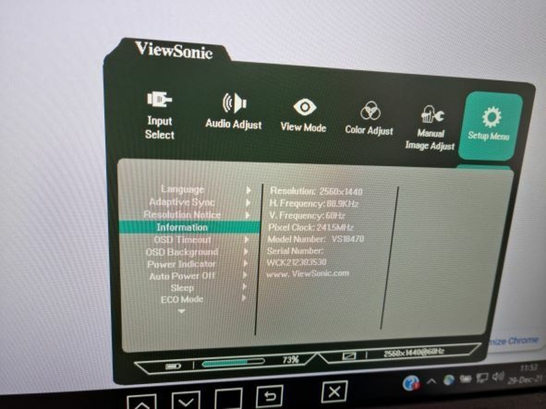

Met mijn nieuwe ultrawide scherm probeer ik de 9:16 ratio werkend te krijgen wanneer ik 2560x1440 resolutie gebruik, ipv de 3440x1440 resolutie (die mijn ultrawide aankan). Reden waarom ik de 2560x1440 resolutie wil gebruiken is omdat ik 3440x1440 helaas niet werkend heb gekregen via mijn oudere laptop wanneer deze is aangesloten via de 1.4 HDMI poort op mijn laptop (directe kabel naar monitor). Het lijkt erop dat mijn laptop de specifieke resolutie van 3440x1440 niet ondersteund.
Mijn monitor werkt wel goed samen met mijn nieuwere werklaptop, daar heb ik wel 3440x1440 werkend zonder enige problemen, maar mijn oudere eigen laptop lijkt deze hoge resolutie niet te ondersteunen, ondanks dat de specificaties van de CPU aangeven dat tot 4k mogelijk zou moeten zijn. Nu vind ik het erg jammer dat deze hoogste resolutie niet werkt, maar het ultrawide gedeelte had ik vooral voor mijn werklaptop aangeschaft, en ik zou al heel blij zijn als ik de monitor met mijn eigen laptop op 2560x1440 kan gebruiken met zwarte balken aan de zijkant. Echter, helaas krijg ik de aspect ratio met deze resolutie niet goed. In plaats van de zwarte balken, is het scherm uitgerekt over de hele breedte, waardoor een vierkant nu een rechthoek is. Wel kan ik op 2560x1080 resolutie het scherm helemaal vullen, en dan heb ik de goede aspect ratio, maar als ik bij de intel hd graphics control panel kies voor de optie "maintain aspect ratio", dan klopt de aspect ratio juist niet. Deze functie doet dan ook niets bij de 2560x1440 resolutie. Het lijkt erop dat iets anders aangeeft dat de monitor een 9:16 ratio heeft ipv de 9:21 ratio, maar ik kan nergens vinden waar ik dit eventueel nog kan aanpassen. Als ik 2560x1080 als resolutie instel, en ik kijk daarna bij de settings van mijn monitor, blijft daar de verkeerde resolutie staan (zie afbeelding). Helaas kan ik via mijn monitor de resolutie niet aanpassen.
Afbeeldingslocatie: https://tweakers.net/i/QTPQSXRhqTqs3eYF-s8gKQD0O7g=/full-fit-in/4920x3264/filters:max_bytes(3145728):no_upscale():strip_icc():fill(white):strip_exif()/f/image/d4NWZ5XoFxtKMUJDSRNOpXaQ.jpg?f=user_large
Relevante software en hardware die ik gebruik zijn:
Monitor: ViewSonic VA3456 (34 inch, ultrawide, max resolutie 3440x1440)
Laptop: HP pavilion 14-bf015nd met HDMI 1.4 aansluiting
CPU: intel HD graphics 620 (laptop heeft ook een grafische kaart, maar de monitoren gaan daar helaas niet overheen)
Aansluiting: via HDMI kabel direct van monitor naar laptop (deze setup werkt goed voor mijn werklaptop, dus ik verwacht niet dat het aan de kabel ligt)
Een mogelijke oplossing is het aanpassen van de aspect ratio in de settings van mijn monitor. Dit is voor mij helaas alleen geen werkbare oplossing, omdat ik vaak wissel van persoonlijke laptop naar werklaptop, en ik dan iedere keer bij het wisselen handmatig deze setting binnen het menu van de monitor moet opzoeken en aanpassen.
Wat ik al geprobeerd heb is het updaten van alle drivers, ik heb de meest recente driver van de CPU en de driver van de monitor geïnstalleerd, ik heb handmatig resoluties toegevoegd via de intel graphics settings, maar bij het selecteren van deze handmatige resoluties kreeg ik alleen flikkerende lijnen op mijn scherm te zien. Nadat ik met deze handmatige resoluties aan het klooien was geweest, heb ik een keer voor elkaar gekregen dat de juiste ratio ineens wel werkte, met zwarte balken aan de zijkant voor de 2560x1440 resolutie (dus precies wat ik nu ook weer wil), maar helaas heb ik daarna per ongeluk op de reset knop van mijn monitor geklikt, waardoor dit weer ongedaan werd gedaan. Daarna heb ik het niet meer opnieuw voor elkaar weten te krijgen.
Mijn vraag is dus vooral of iemand weet hoe ik opnieuw de juiste aspect ratio werkend kan krijgen bij een resolutie van 2560x1440, maar mocht iemand toch nog tips hebben om de 3440x1440 resolutie werkend te krijgen, dan ben ik daar natuurlijk ook in geïnteresseerd!

Die intel chippies konden inderdaad niet verder dan HDMI 1.4 (zelfs op 4k is dat slechts 30hz, probeer desnoods een custom resolutie aan te maken met 30hz...). Maar via Displayport was een hoop meer mogelijk op die CPU's. Soms zat dat naar de USB-C poort gelinkt, maar zo te zien wat ik kan vinden bij de HP documentatie, bij deze niet... Dus dan hang je.
HDMI is erg gek in dit soort situaties, scaling is iets wat niet bepaald goed vast staat. Het zit ook vaak in de driver verstopt (en met twee GPU's is dat een klerezooi). ALS het ergens in je OSD staat, is het wel "manual image adjust".

Umbrah, bedankt voor je reactie! Ik heb geprobeerd om inderdaad custom resoluties aan te maken, met 3440x1440 resolutie zowel op 24, 30 en op 60 hz, maar deze gaven allemaal een disco aan lijnen als resultaat op het scherm. En als ik een custom resolutie aanmaak van een al bestaande resolutie, bijvoorbeeld van 2560x1440, maar dan op 30 hz, dan kan ik deze wel opslaan in de intel hd graphics control panel, maar staat hij vervolgens niet in de dropdown box waar ik de resoluties kan kiezen...
Daarnaast heb ik ook een usb-c dock, waar displaypoort 1.4 op zit, en als ik het scherm via displayport - dock - usb-c op laptop aansluit, dan herkent mijn persoonlijke laptop het scherm helaas niet. Deze zelfde methode werkt ook weer helemaal prima met mijn werklaptop, dus opnieuw ligt het denk ik niet aan de dock, maar dus wel aan mijn persoonlijke laptop. In de handleiding van mijn persoonlijke laptop heb ik wel kunnen vinden dat de usb-c poort ook video zou moeten ondersteunen (http://h10032.www1.hp.com/ctg/Manual/c05637113.pdf, 17e pagina), maar blijkbaar niet via displayport (ook niet als ik mijn oude 23 inch, 9:16 monitor op dezelfde manier pro beer aan te sluiten).

Pagina 24 van de manual: https://www.handleidi.ng/...456-mhdj/handleiding?p=24
Manual Image adjust.
Daar kun je instellen wat de verhoudingen zijn.
Maximum voor HDMI 1.4 is overigens 50hz op 3440x1440. Je hebt utilities om dit in te stellen CRU (Custom Resolution Utility).
Ik heb er geen ervaring mee, maar ik heb het wel eens geprobeerd in de Intel-drivers en dat werkte ook bij mij niet.

Klopt, ik kan de aspect ratio binnen mijn monitor inderdaad aanpassen, maar dan moet ik dit weer opnieuw handmatig instellen elke keer als ik van laptop wissel, omdat ik op mijn werklaptop wel met de volle resolutie wil werken. Daarom is die oplossing helaas niet werkbaar voor mij.
Ik kan 50 hz nog proberen als handmatige instelling, maar op 24 of 30 hz werkte het handmatig instellen van de custom resolutie niet. Hierbij kreeg ik knipperende lijnen op mijn scherm te zien. Ik verwacht daarom dat 50 hz ook niet gaat werken..
