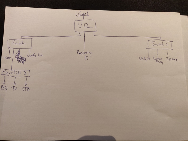

@MAX3400 Hieronder de afbeelding. Gebruik 2 switches (Netgear Prosafe PoE GS108PE) en 1 cheap ass switch welke onder mijn TV ligt. Daar zit de PS4 en de SetTopBox aan. Ding is unmanaged.
Afbeeldingslocatie: https://tweakers.net/i/53zsfF8yGnDrSb6h6pO-UvKaJO4=/800x/filters:strip_icc():strip_exif()/f/image/jFzulTzWl4QvhfbC8hyAihfa.jpg?f=fotoalbum_large

Duidelijke tekening; lijkt me geen STP issues op te leveren. Kan je eens proberen (of niet) te achterhalen of jouw "switch 3" wel IGMP ondersteunt? En, net zo belangrijk, of IGMP dan ook aanstaat / ondersteund is op "switch 1"?
Eventueel proberen om, zoals @Hann1BaL aangeeft, je STB met een verlengkabel direct op je V12 te prikken?
[ Voor 19% gewijzigd door MAX3400 op 03-01-2022 21:17 ]

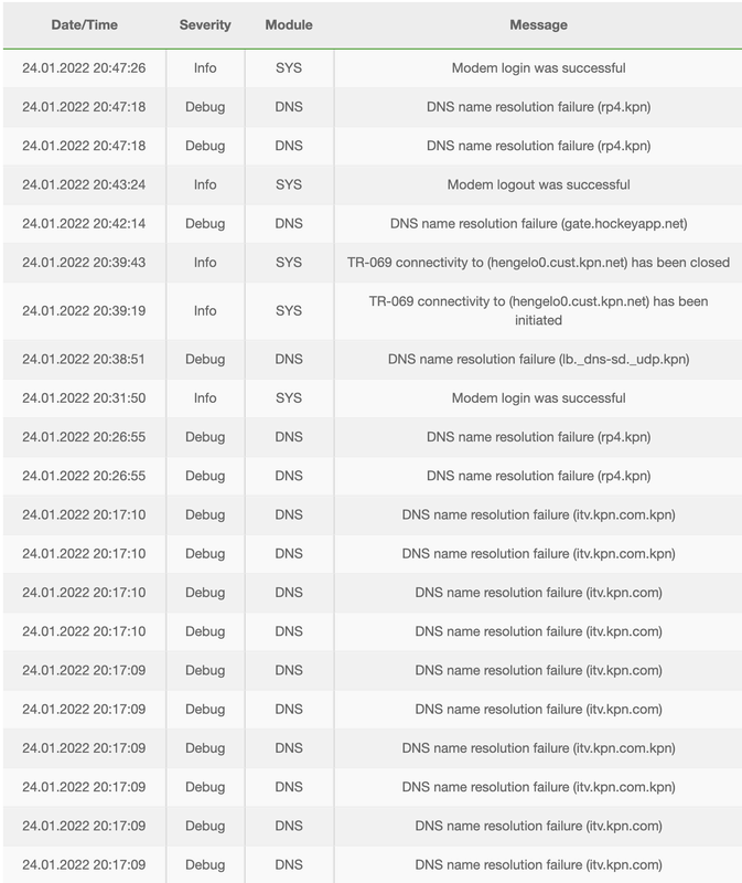

Toch nog even een update. De switch 3 (goedkope sweex ding) inmiddels vervangen voor een GS105E welke IGMP snooping ondersteunt.
Helaas, vandaag wederom een uitval van een minuut of 2. Bij de KPN service lijn kom ik niet verder dan het advies dat ik mijn STB maar via een powerplug moet aansluiten zodat ik een directe verbinding met het modem heb 8)7 . En dat ik mijn switches moet weghalen, aangezien die voor een halvering van de internetsnelheid zorgen......
Wellicht hebben jullie toch nog tips?
Edit: Belangrijk om te noemen, ik zag op mijn laptop dat het bericht (beveiligd, geen verbinding) bij mijn wifi netwerk staan.
Update logging: ik zie veel DNS issues.
Afbeeldingslocatie: https://tweakers.net/i/-bUEdBTQVmqDxnJN7yCUcn_yVm4=/x800/filters:strip_exif()/f/image/hSlKyKWqlbSAthCL9HfpZfey.png?f=fotoalbum_large
