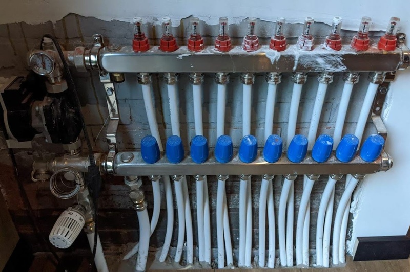

90m2 vloerverwarming
10 groepen
Cementdekvloer 7 cm + egaline + PVC
Hoh 10cm, 16mm buizen.
22mm aanvoer. (de aanvoerbuizen lopen door de vloer en voelen warm.)
HR ketel : 65 graden aanvoer temp.
Thermostaat op de verdeler 40 graden.

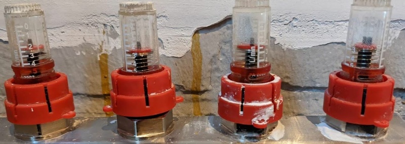

Nu vraag ik mij af of er wel voldoende flow door de vloer gaat; de flow meters staan namelijk allemaal op 0.

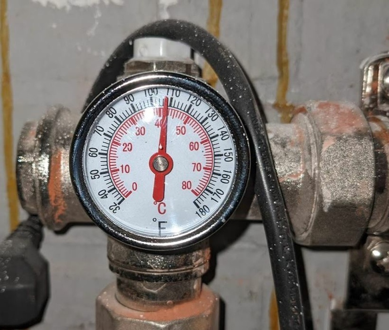

Nu lees ik veel over de delta T -> Is dat dan aanvoer 65 - 40 (afgelezen van de analoge meter op de verdeler) 8)7 Of is het dezelfde 40 graden van de verdeler thermostaat, omdat er geen flow is?

Heb je wel eens aan die flowmeters gedraaid? Want er is nu inderdaad geen flow zoals @psy aangaf.
Toevallig heb ik gisteren ook nog met de flowmeters zitten spelen. Als ze er los op zitten moet je ze erin ''klikken'' en vervolgens met die rode knop gaan draaien. Zet hem op ongeveer 2 liter per groep.

ah check: Wow...
De groep afsluiters onder ( de blauwe) staan volledig naar boven gedraaid.

De flowmeters zijn niet met de hand draaibaar op mijn type verdeler blijkbaar.

Voetventiel dicht naast de thermostaat? Bij de flowmeters moet je de rode borgring met een schoevendraaier omhoog wippen, anders kan je ze niet draaien.
Je moet de rode ring die er op zit eraf halen. Vervolgens kun je de flow metertjes draaien tot een gewenst aantal liters per minuut. Als vervolgens alles nog steeds op 0L/min blijft staan heb je duidelijk ergens anders een probleem....

Zoals jullie al aangeven het waren het de flowmeters, die niet omhoog gedraaid waren bij het vullen!
Rode ring er af en met een tang/sleutel hebben we de flow meters losgedraaid.
Opnieuw gevuld met een afvoer slang eraan en de aanvoer volledig open (per groep vanaf het einde los draaien)
Vervolgens laten pompen een dag (nog steeds geen water in de flow meters)
Heel veel pomp stoppen, wachten en ontluchten, ontluchtingsprogramma op de pomp draaien en weer ontluchten.
Druk in de CV ketel zakte, opnieuw water toegevoerd aan het CV systeem.
Weer ontluchten en zie hier het resultaat.
Met de pomp op stand 2.2

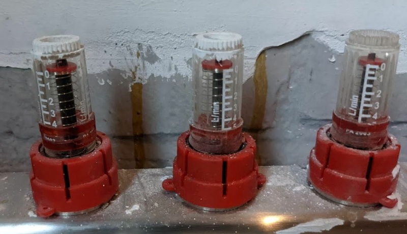

Afbeeldingslocatie: https://tweakers.net/i/yWqEivRslFHRG4HElnPAg78UMOk=/800x/filters:strip_icc():strip_exif()/f/image/BIrWqbqJG91pypuAv3FhSJHk.jpg?f=fotoalbum_large
Nu langzaam opstoken.
Bedankt voor jullie hulp!
