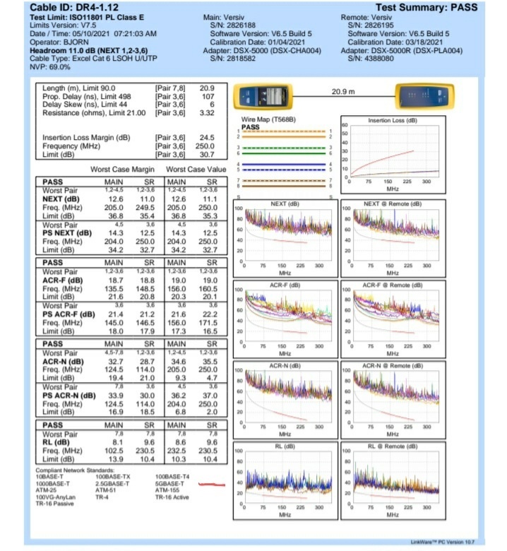

Als je naar een testresultaat op fluke kijkt geeft de fluke voor een Cat6 kabel van 20m maar 5Gbit aan en niet tot 10Gbit.
Afbeeldingslocatie: https://tweakers.net/i/-VFNyd5nKFI2j439UvvwKfdabnc=/full-fit-in/4920x3264/filters:max_bytes(3145728):no_upscale():strip_icc():fill(white):strip_exif()/f/image/q24cWhSe50gXEKWObQ2cPIAz.jpg?f=user_large
Voor hulp en meer info zie: https://drive.google.com/drive/folders/1sALkX5QBVEc8xm4wqLEiJzcDmiaJJ_X8?usp=sharing en https://sites.google.com/view/elektra-data-tech Met vriendelijke groeten, Björn
