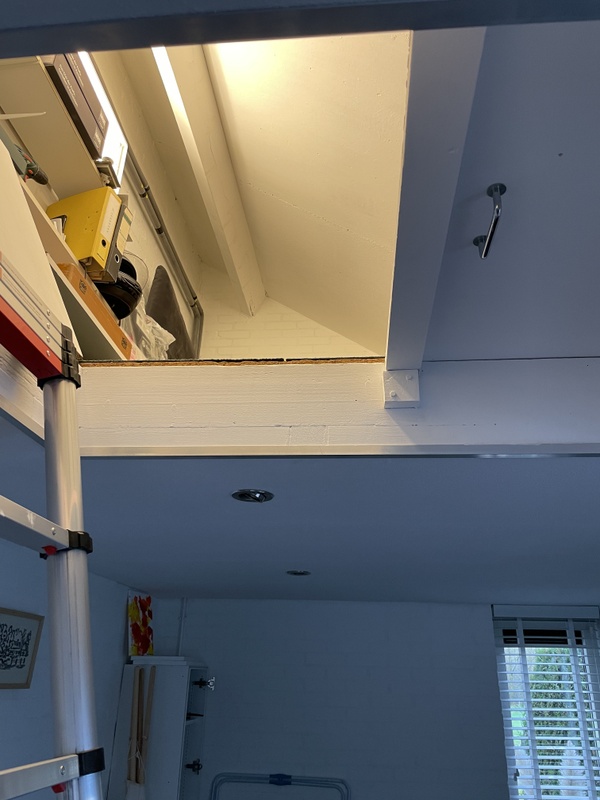

Foto's van een gemaakte zolder in onze bijkeuken. Dit is een verlaagdplafond, waardoor er opbergruimte ontstaat.
Afbeeldingslocatie: https://tweakers.net/i/_5l9k9yiXaWRCUAiuZSX9ZB92PE=/232x232/filters:strip_icc():strip_exif()/f/image/YhUwzyeyBzm8ycPAMZDCGU5w.jpg?f=fotoalbum_tileAfbeeldingslocatie: https://tweakers.net/i/bYaSyI_Q8MlI1Z2FS9-fvHNUafk=/232x232/filters:strip_icc():strip_exif()/f/image/4lVIbKwnWMIjO1Ilx7KFvh2O.jpg?f=fotoalbum_tile

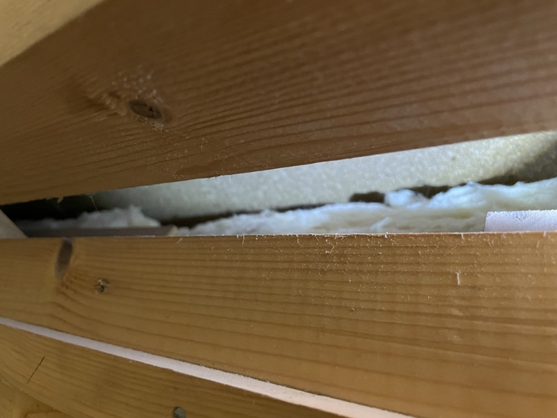

Deze fotos zijn van de ruimte in de slaapkamer. Zoals je ziet is er tot de nok niet geheel geisoleerd. Hier zouden we dat PIF alsnog willen toepassen om ook dit gedeelte van het dak mee te pakken.
Afbeeldingslocatie: https://tweakers.net/i/fVnKHzvfxla-PuVxIkqJj7rpFdQ=/800x/filters:strip_icc():strip_exif()/f/image/urkdsi2Q5486pdi2bQDXZtf5.jpg?f=fotoalbum_large
Afbeeldingslocatie: https://tweakers.net/i/pm2ajRHOodhZi5Jj0Bms23n8hCw=/800x/filters:strip_icc():strip_exif()/f/image/pw2BrXwBkjYSXueSx9a9nqpc.jpg?f=fotoalbum_large
Afbeeldingslocatie: https://tweakers.net/i/vgbG499D-lSCROxKlGqwpW65sC4=/800x/filters:strip_icc():strip_exif()/f/image/D2AoA18onV5UDB5bsbUCfIdo.jpg?f=fotoalbum_large
Je zit tussen het hout door ook de isolatie die is toegepast.
Ik hoop dat jullie mij wat meer duidelijkheid kunnen verschaffen. Juist ook omdat we het niet gelikt willen afwerken, leek ons deze folie wel ideaal.
