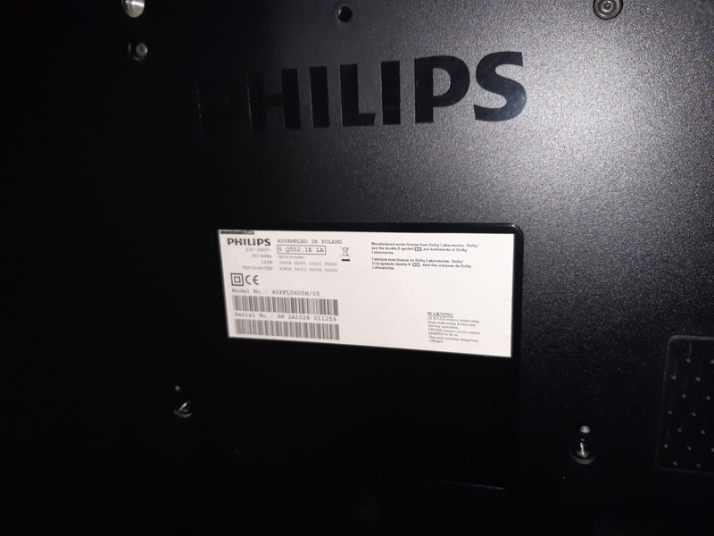

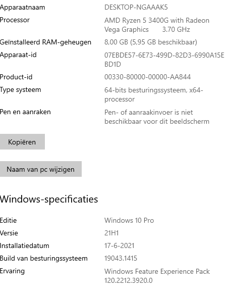

Ben niet heel technish onderlegt. heb ff fotos gemaakt met alle info van wat ik kan vinden.

  • MAX3400
  • Laatst online: 23-10 08:51
MAX3400
XBL: OctagonQontrol
Output resolutie van de machine is nodig
Zie namelijk nu pas dat je TV "maar" 1080p60 is. Je monitor accepteert 1080p75.
Denk dat het daar dus in zit.
