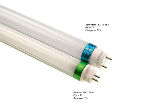

Wat is de diameter van die TL-buis? De diameter bepaalt of het een T5 of een T8 is.
T5 = 5/8e inch dus ongeveer 16mm
T8 = 1 inch, dus ongeveer 25m
T8 is wél (makkelijk) te vinden in 72cm.
  • Slappyjoez
  • Registratie: Juni 2018
  • Laatst online: 14-08 15:12
sypie schreef op dinsdag 28 december 2021 @ 11:38:
Afbeeldingslocatie: https://tweakers.net/i/3wMmErtba9XbUVMmgQzGYJRjwAA=/full-fit-in/4920x3264/filters:max_bytes(3145728):no_upscale():strip_icc():fill(white):strip_exif()/f/image/55qZW6o6tsMVr8OqozWA7t7j.jpg?f=user_large
Klopt dat wel?
Fallout | TES | CIV | Lego | PS5 | Switch
  • sypie
Ik had mijn info hier vandaan: https://www.ledwereld.nl/blog/t5-vs-t8/
  • Slappyjoez
In de praktijk worden conventionele TL verlichting (t8) vervangen door t5- of Led verlichting. het vervangen door Led verlichting is een stuk gemakkelijker, omdat deze (1) dezelfde lengte hebben, waarbij t5 TL lampen korter zijn en (2) omdat een t8 TL lamp een G13 fitting terwijl een een t5 TL lamp een G5 fitting heeft.
Led verlichting kan dus één op één vervangen worden waar voor t5 verlichting eerst een verloopstuk vereist is.
