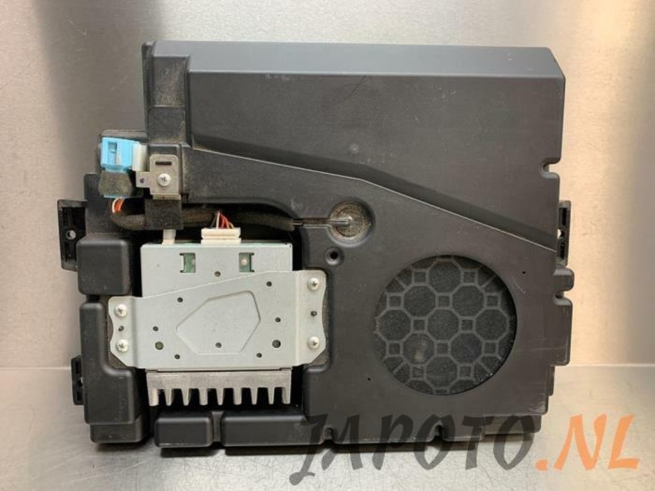

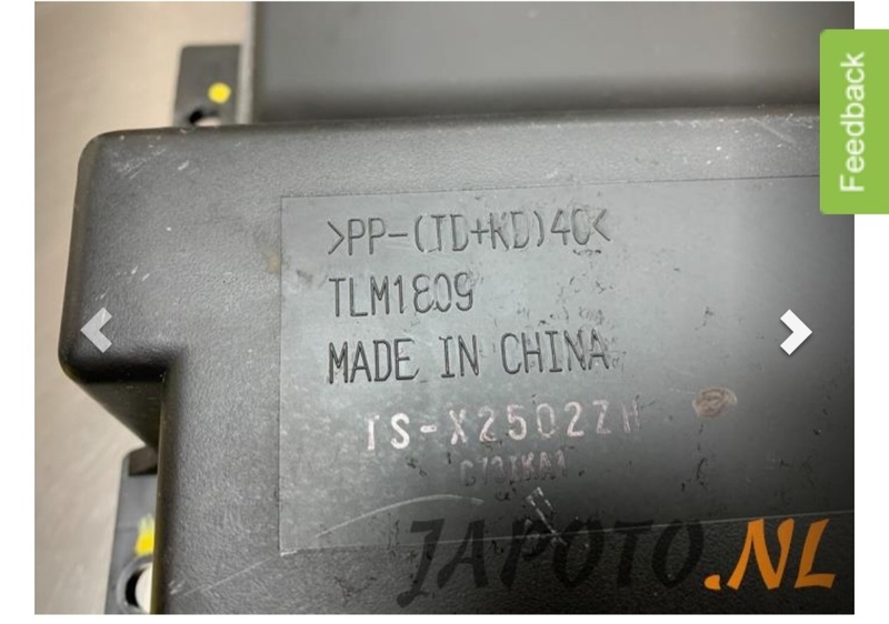

Dan heb ik een passief subwoofer. hier zit al een eigen versterker in.
Originele kabelboom, van autoAfbeeldingslocatie: https://tweakers.net/i/rs4GWYsRdv3TMB376rvcFc7zKc4=/full-fit-in/4920x3264/filters:max_bytes(3145728):no_upscale():strip_icc():fill(white):strip_exif()/f/image/E8Qytzr3MjgTWcHCrstnFxDj.jpg?f=user_large
Afbeeldingslocatie: https://tweakers.net/i/pDDHK9V6mLmoelzd3lFOCVZwBjE=/800x/filters:strip_icc():strip_exif()/f/image/vf3ujIN0dndbKvA2JDoMVUPg.jpg?f=fotoalbum_large
Afbeeldingslocatie: https://tweakers.net/i/tY40S7y5W7_otYfFpJ5ztqVK3a8=/800x/filters:strip_icc():strip_exif()/f/image/z8fXEME63LVACLQpxfiIY8PJ.jpg?f=fotoalbum_large

Deze foto heb ik van het net geplukt.
Wilde alleen doormiddel van de foto laten zien, dat deze in mijn auto gemonteerd zit.
  • SkiFan
  • Laatst online: 22:13
Dan heb je dus een actieve, want de versterker zit er immers in ingebouwd. Gezien dat koelblok lijkt me dat niet denkbeeldig. Even uitzoeken wat de penbezetting is. Zal wel als volgt zijn, gezien de 4 pennen: Een gedeelde 0, een continue 12V, een schakelsignaal en het lijn-signaal van de radio. Aan jou de taak te meten wat wat is.
