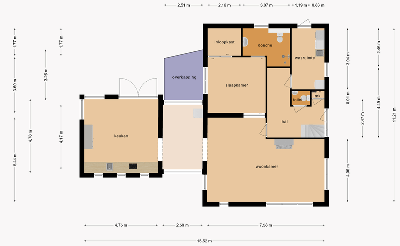

Wij zijn een gezin van 4 met 1 rolstoelgebruiker, waarvoor wij de begaande grond uit wilde gaan bouwen om beneden te kunnen slapen. Ik zeg wilde, omdat wij er achter zijn gekomen dat een uitbouw momenteel heel duur is en dat je daarnaast mazzel mag hebben dat je in 2023 aan de beurt bent.
Daarom hebben wij de knoop doorgehakt en gaan wij per 1 maart verhuizen naar een woning die wel een slaapkamer (en badkamer) beneden heeft.
Informatie van huis
Het nieuwe huis is in 1995 gebouwd en heeft een zeer ruime uitbouw gekregen in 2005 waar de keuken is geplaatst.
Totale woonoppervlakte is 189m2 en inhoud is 709m3.

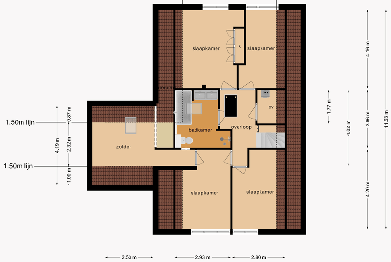

Plattegronden:
Afbeeldingslocatie: https://tweakers.net/i/DltjsSt6XMif7lTp2cuDA0CIUP0=/800x/filters:strip_exif()/f/image/UdPtPVxSsIqn6MxO0E49JrAd.png?f=fotoalbum_large
Afbeeldingslocatie: https://tweakers.net/i/QHycnjQ0ZaewNYvG6xLX1_WxwFs=/800x/filters:strip_exif()/f/image/ugT2i8pmSAHamZC06VIaQgek.png?f=fotoalbum_large

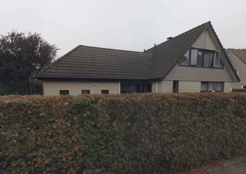

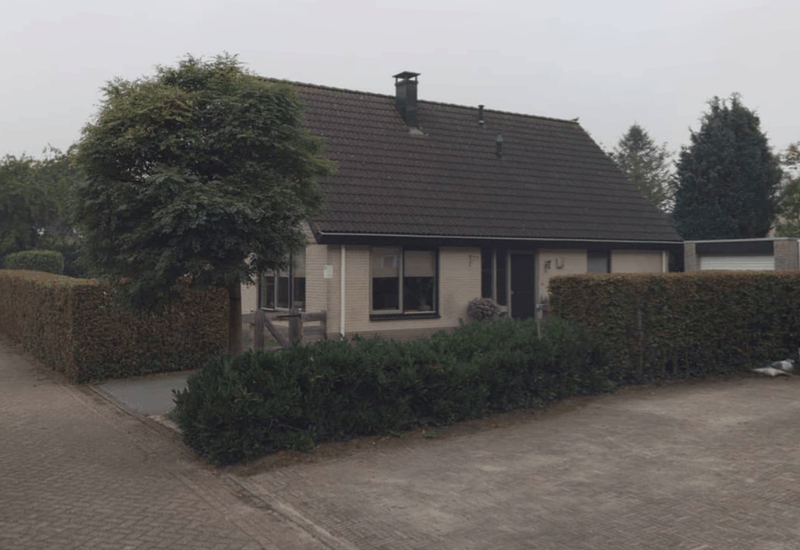

Buiten:
Afbeeldingslocatie: https://tweakers.net/i/v4iH4xm1IAQV6aCmgiU6kXyN4eM=/full-fit-in/4000x4000/filters:no_upscale():fill(white):strip_exif()/f/image/6q83IfYaFD3S2typP39oQLyC.png?f=user_large
Afbeeldingslocatie: https://tweakers.net/i/Cy1fmzgUpQA5IBS9xq0_vH2borM=/800x/filters:strip_exif()/f/image/LYmYd1cM2ctekltOWd5gbFiB.png?f=fotoalbum_large
Afbeeldingslocatie: https://tweakers.net/i/IWucJhQ4Td_CGfT8KSBliGUMh_A=/800x/filters:strip_exif()/f/image/PZTAGdtqhKIGbPnwYYq5Xxyu.png?f=fotoalbum_large

Huis is na de bouw niet verder geisoleerd, naar mijn weten is zijn de isolatiewaarden oke/goed.
Vanaf de bouw zou voor jaren 90 betekenen dat de gevel, vloer en het dak al geïsoleerd zijn.
De isolatiewaarden zullen uiteraard niet te vergelijken zijn met nieuwbouw, dus ik begrijp de opmerking wel degelijk.
Probleem is dat de eerste cm isolatie het meeste verschil maakt op het verbruik. daarna elke cm een beetje minder je zal waarschijnlijk (hangt af van waneer de vergunning is afgegeven) overal een rc van 2,5 hebben en normaal dubbel glas. en hoewel je prima van die rc 2,5 rc 4,5 tot RC 8 van kan maken wegen de kosten doorgaans echt niet op tegen de besparingen. JA het kan beter,natuurlijk, maar laten we niet net gaan doen alsof een huis uit 95 een dramatische isolatiewaarde heeft.
Wat doorgaans veel handiger is normaal dubbel glas vervangen voor HR++(+) (het orginele glas zit toch einde levensduur) hang en sluitwerk nalopen en daarmee ook de tocht rubbers. Eventueel een brievenbus in de voordeur vervangen voor een buiten exemplaar en een val dorpel laten monteren onder de voordeur (of meteen vervangen voor een beter geisoleerd exemplaar)
en naar de "bouwfouten" zoeken, die zitten vaak rond dakramen/dakkapelen/hoekkepers/kilkepers en meer van dat soort aansluitingen en uiteraard de dakvoet. Allemaal makkelijk te vinden met een warmtebeeld camera. :)
zonneboiler op het zuiddak vindt ik zonde van de ruimte, pv panelen zijn daar veel beter op de plek, je hebt toch een wp nodig om je sww water te verwarmen en je huis te verwarmen. dus die kan ook prima "gratis" stroom omzetten in warm water. een pv collector is daar in de zomer al om 10:00 mee klaar de rest van de dag ligt het maar een beetje in de weg. Als de wp klaar is om het vat te verwarmen kan je daarna de stroom in je auto oid kwijt :9

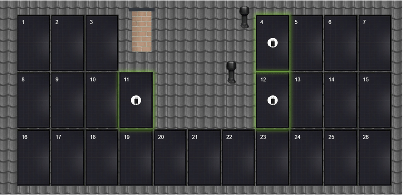

Eerste offerte en legplan voor zonnepanelen:
Verwachte opbrengst is 7000kWh en 9715 euro inclusief BTW

Ik heb georiënteerd op vloerverwarming boven, maar dat leek mij misschien toch niet de beste keus.
De bovenverdieping is ongeveer 60m2 en zal uit ruimtes bestaan waar we niet altijd zijn en de slaapkamers hoeven voor ons niet verwarmd te worden. Daarom lijkt het mij verstandiger om de ruimtes die gebruikt worden met LTV radiatoren te verwarmen.

Je bent echt niet ambitieus genoeg met de zonnepanelen.
Als je werkelijk 2500m³ equivalent nodig blijft hebben dan wil je daar minimaal 5000kWh voor opwekken en meer is alleen maar gunstiger voor jouw.
Dus dat zuid dak er minimaal bij, en wellicht een stuk op west.
Is is geen teveel, met det 'teveel' financier je (deels) je energierekening op een enorm goedkope manier. (<5ct/kWh moet eenvoudig kunnen met dit huis) door de verkoop aan het net (Ik 11ct/kWh, contract voorjaar 2021, nu > 30ct/kWh mogelijk)

Wat @Ronald zegt, met aanvulling dat je de zonneboiler op je west dakje aan de zuid kant kunt installeren, dan heb je het grote zuid dak en het oost dak beschikbaar voor PV.

Er is zeker ruimte te vinden voor een zonneboiler zoals @Lardman suggereerd, maar ik vraag me nog steeds heel hard af of het niet gunstiger is (financieel) om domweg meer PV te leggen, en die stroom in de WP(B) te proppen welke toch nodig is voor de winter, en niet verzadigt in de zomer.

@ronald vwb het gasverbruik naar WP verbruik, daarom wil ik ook eerst kijken kf dat naar beneden kan.
Ik las in het HR++ topic dat 20m2 dubbelglas al snel 300m2 kan besparen en volgens mij zitten wij op 40 a 50 m2 dus dan gaat het hard.
extra zonnepanelen vs zonneboiler zit ik zelf ook nog over te twijfelen, maar in de zomer zal je sws of stagneren of salderen en dat laatste is ook niet veel waard.
Naar mijn inziens is het voordeel van een zonneboiler dat je goedkoop SWW maakt, met een WP is het maximaal een COP van 3 .

Het luxe probleem van meer panelen leggen is dat het west dak beperkt is, vanwege het T-kap ontwerp.
(in ieder geval wat schaduw betreft)
Op het zuiddak zouden we, zoals het nu lijkt, eventueel 8 panelen extra kunnen leggen.
