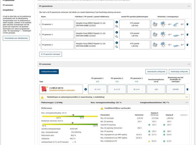

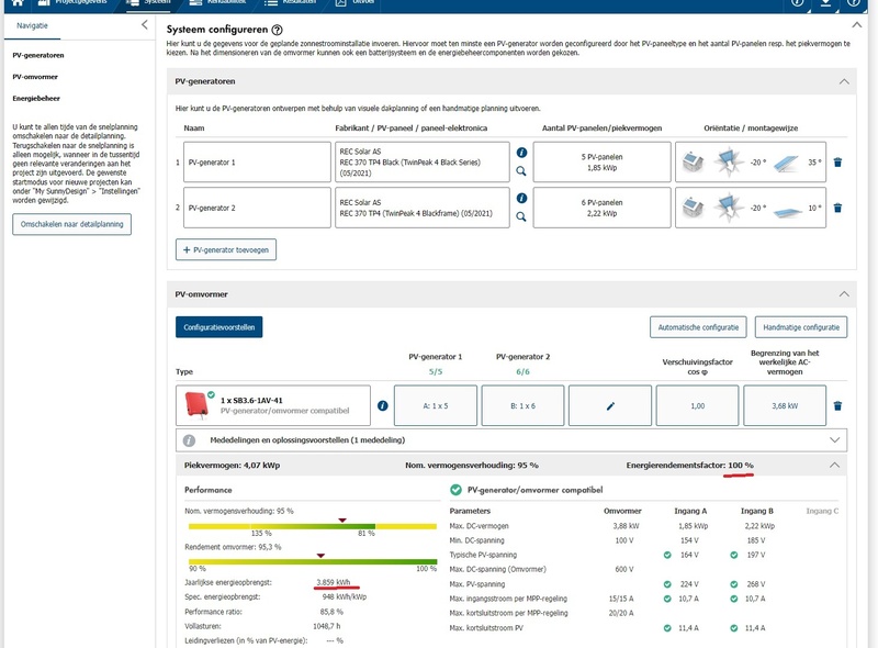

  • AUijtdehaag
@Motorfret
Hoewel leuk bedacht, zie ik (en sunnydesignweb) dat toch niet voor me op 1 omvormer.
Afbeeldingslocatie: https://tweakers.net/i/L0nzX8lspdZXe8hGx18qSnBaIWQ=/800x/filters:strip_icc():strip_exif()/f/image/uWc910hh8ETm5Y81vZ3lLw2x.jpg?f=fotoalbum_large
Ik zie meer in 5 portrait onder de dakkapel en 6 in landscape op het platte dak met dual betonvoeten
De noordkant van het dak en de dakkapel doe je dan als je wilt uitbreiden op een 2e omvormer ;)

  • Motorfret
  • Laatst online: 19-07 12:12
had hem (nog) niet door de sunnyweb designer gehaald. blijkt idd niet te kunnen. Mea culpa.

AUijtdehaag schreef op maandag 27 december 2021 @ 12:05:
@Motorfret
Bedankt voor het uitzoeken :)
Dit leek mij ook de beste keus voor nu. Heb je dan nog advies qua panelen en omvormer? En dan offerte 1a of 1c uitbreiden?
