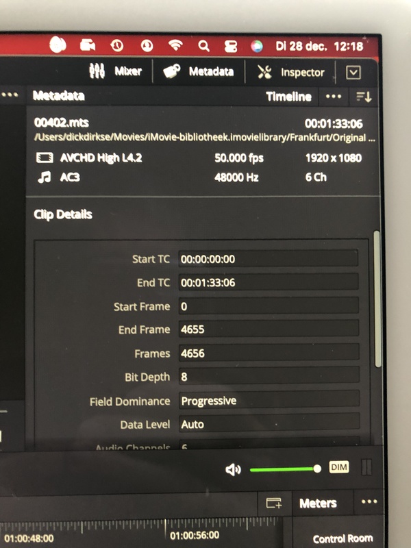

Ik werk hobbymatig redelijk wat in dit programma.
Ik heb wel een vermoeden wat het probleem is, maar daarvoor zul je even wat screenshots moeten delen om zeker te zijn.
Ik denk dat het iets is met de audiokanaalinstellingen van de kanalen zelf als die van de beelden zelf.
Kan je wat plaatjes maken van een tijdlijn, de audio attributes van een fragment en eventueel de relevante tabbladen van de inspector bij een problematisch fragment.
Overigens, wat algemene informatie over de bestanden en instellingen van de camera kunnen ook nuttig zijn.
Als het niet lukt, zal ik even preciezer kijken naar hoe alles heet.

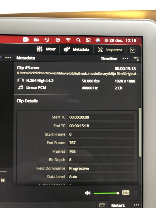

  • Flapinsky
  • Registratie: Februari 2021
  • Laatst online: 01-03 10:50
Dag Guidomarree,
Bedankt voor de tip. Die mogelijkheid heb ik inderdaad geprobeerd zonder succes.
MAAR nou komt ie: ik heb gezocht in m’n videocamera (heb ik inmiddels 10 jaar en de meeste functies weet ik niet meer, staan al zo lang in dezelfde afstelling) vond ik bij de opname instellingen ‘surround’ en heb deze naar ‘stereo’ aangepast.
Stukje gefimd en gedownload. Nu heb ik een video channel en een audio.
Alleen nog geen zichtbare golfbeweging in de groene ‘balk’ ondanks de veranderingen in Timeline View Oprions.Afbeeldingslocatie: https://tweakers.net/i/oUTrsfqGRfG_bIatzWt_WXGRDQc=/x800/filters:strip_icc():strip_exif()/f/image/EW4BKW64ThT6vHTZyVqCbw72.jpg?f=fotoalbum_largeAfbeeldingslocatie: https://tweakers.net/i/8IIJDN7giPgBZjFZOLDlQXemUwI=/x800/filters:strip_icc():strip_exif()/f/image/Sxx5LRvZHXYLqg2av5IMrjnQ.jpg?f=fotoalbum_large
