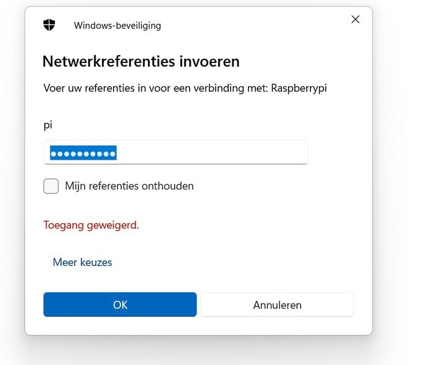

Beste
Ik run openmediavault op mn raspberry pi 4.
De setup en het installeren lukt, alleen krijg ik bij het opzetten van de samba share op mn w11 pc geen toegang tot de samba share.
De map die ik binnen omv gemaakt kan ik zien op mn pc.
Heb al meerdere uren gezocht, maar geen oplossing gevonden .

En wat zie je in de logs op je OMV? Gebruiker aangemaakt voor de share, rechten gegeven en tegen Windows gezegd dat het niet met je lokale gebruiker moet blijven proberen, maar je opgegeven credentials (als die anders zijn)?
Commandline FTW

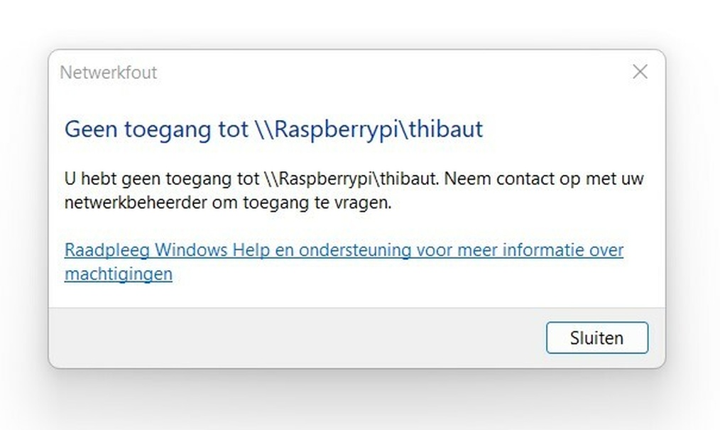

Net nieuwe gebruiker gemaakt in omv (pi is de naam) die ik toegang heb gegeven tot sambashare groep. Als ik dan op windows naar mn share ga en bij credentials als user : pi invoer en bijhorende wachtwoord lukt het niet. Mijn logs vindt je op mn afbeeldingen.
Waarschijnlijk doe ik iets verkeerd, maar weet zelf niet hoe dit op te lossen .Heb me al suf gegoogled en gezocht op internet .

Tenzij dat eerste IPv6 adres van een lokale machine is (anonimiseer het dan), zou ik even zorgen dat je OMV niet wereldwijd bereikbaar is via IPv6.
Maar de melding is redelijk duidelijk: toegang geweigerd. Nu nog uitzoeken waarom. Is dat door foutieve credentials? Pad niet bereikbaar voor gebruiker? Iets anders?

Ik ben niet bekend met OMV verders, gebruik het zelf niet. Heb ook geen Windows in mijn netwerk behalve een verloren VM die verders niet bij m'n andere systemen moet kunnen.
De paar keer dat ik een SMB share met Windows maakte, was het met een paar regels in smb.conf zo gedaan. Maar dat was op een 'normale' Linux omgeving en jaren geleden.

Kan je beschrijven welke stappen je hebt gevolgd hiervoor? Je moet bij OMV erop letten dat je bij je Shared Folder de ACL en de Privileges goed instelt, maar de naam van de share lijkt ook wel weer op een homedir die je daar weer los van kan regelen.
Je kunt even proberen om de share te koppelen via de command-line in Windows, dan krijg je wellicht een foutmelding die in de richting van het probleem wijst: https://adamtheautomator.com/net-use/

Ik zal beschrijven welke stappen ik net heb gedaan; vriendin zit toch lekker te gamen...
Nieuwe VM Gen2 aangemaakt op Hyper-V; de ISO van OMV gedownload, gekoppeld en next next finish de installatie voltooid. VM uitgezet, extra disk gekoppeld (fixed), VM gestart. Ingelogd op de web-interface van OMV. Daar eerst de nieuwe disk gescand, EXT4 FS gemaakt. User aangemaakt (next next finish met zo min mogelijk gedoe), zelfde voor de nieuwe share en op de share Admins & Users R/W toegekend. Daarna SMB enabled, share uit vorige stap in SMB "toegevoegd" en klaar.
Op mijn laptop naar \\ip-van-omv\ gegaan. user & pass ingegeven. Kan share zien. Kan browsen. Kan file schrijven.

Uiteindelijk heb ik het aan de praat gekregen. Heb nieuwe gedeelde map aangemaakt.
Op file explorer kon ik dan in de Nas en in de nieuwe gedeelde map. In de oude kan ik niet.
Op mn gsm kon ik ook aan de gedeelde map.

Ja modem is ook router en wil er wel iets achter zetten, maar zal dat niet doen.
Aangezien ik amper iets van netwerken afweet. En ik geen problemen wil krijgen als ik iets fout doe.
Wat de username betreft op die andere pc. Is de pc van men vader, heeft een lokaal user.
De username die ik op mijn eigen pc gebruikt heeft een andere naam.
Om de server te benaderen heb ik nochtans zelfde ww gebruikt en username.
