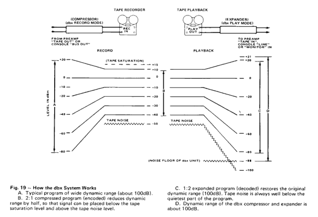

Ik denk dat het ook wel een leuke oefening zou zijn om bvb eens een DBX type 1, 2 of TelcomC4 oid in de audio loop te zetten, en te kijken wat er dan uitkomt. :-)

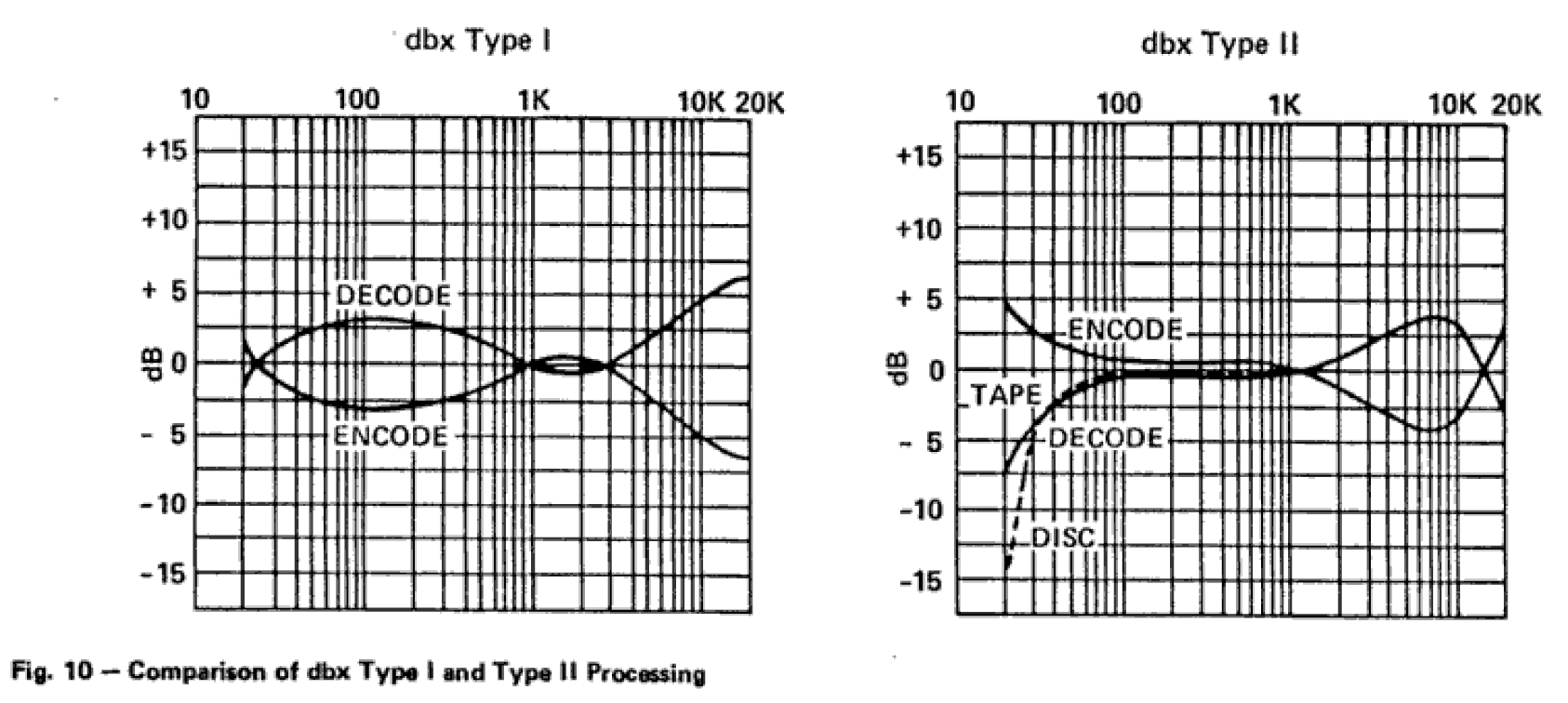

Met een pre/post-EQ valt misschien nog een kleine extra winst te behalen in het hoog. Met een DBX unit is er mogelijks nog wat uitbreiding mogelijk in de S/N verhouding.

Ik heb beide companders (and more...) , als je eens een gecodeerd stukje wenst op te nemen + af te spelen en mij nadien terugstuurt kan ik het weer decoderen :)

Ik heb enkele samples voor je gemaakt :
Song : EL-P : Flyenthology (cassettes won't listen remix )
Source
DBX type I encoded :
DBX type II encoded :
Deze en/de-coders zijn gebruikt :
DBX 224 (type II)
DBX 150 (type I)
Afbeeldingslocatie: https://tweakers.net/i/G_bJ_dp4Gj_t9H1lodtCeFIAiQA=/800x/filters:strip_icc():strip_exif()/f/image/hC7Se5WlHrqTwXaiMsNf2Zfj.jpg?f=fotoalbum_large
Als je de samples even opneemt, en de output mij terug stuurt, decodeer is ze terug en kunnen we eens kijken wat er uit gekomen is :)
